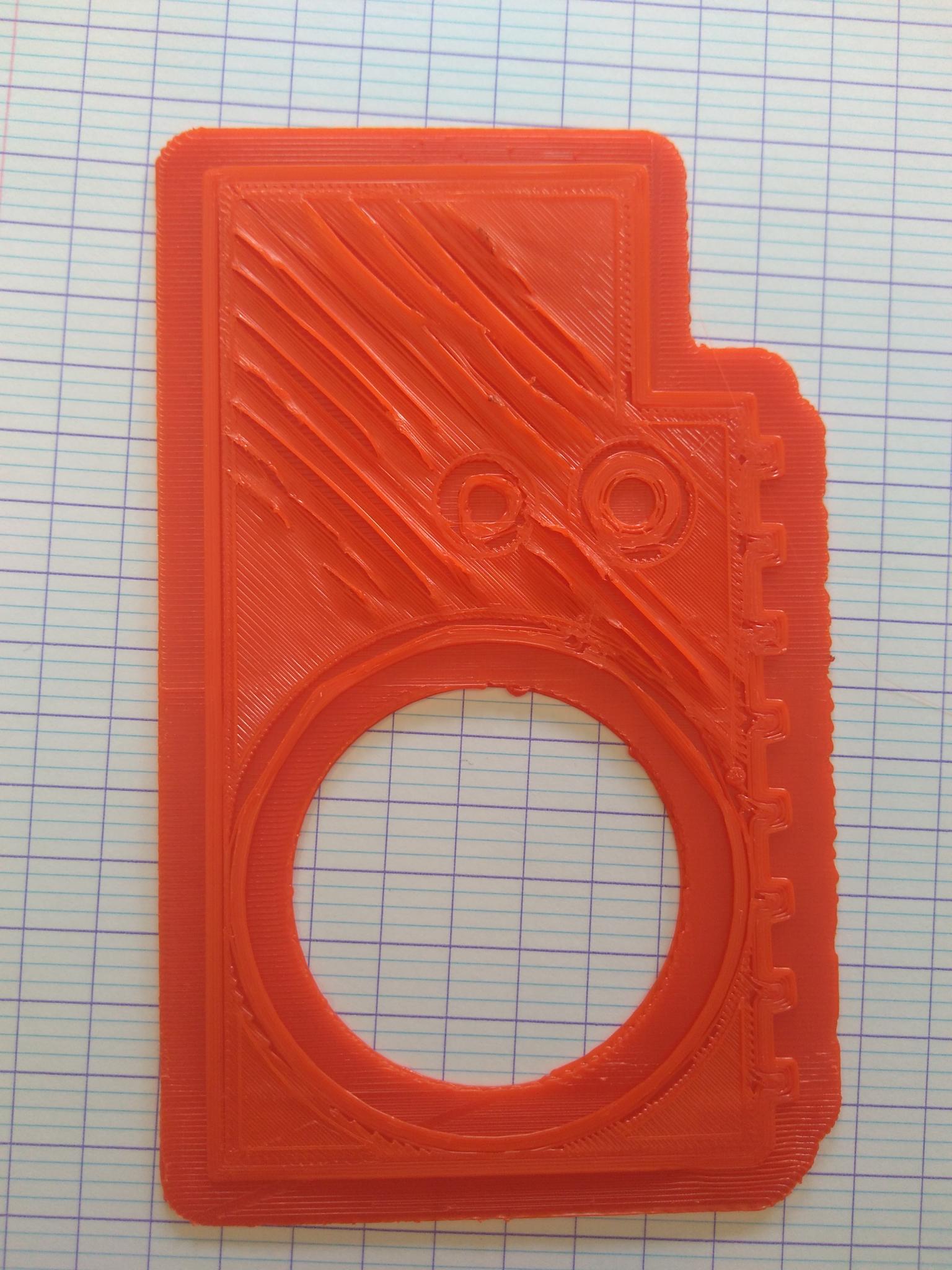

oOBruneOo Posté(e) Juillet 18, 2019 Posté(e) Juillet 18, 2019 Bonjour, Après avoir imprimé de petites pièces sans problème, j'ai rencontré des difficultés lorsque j'ai augmenté les dimensions. Dès la première couche (après le radeau), le fil se déforme sur de grandes distances après avoir été déposé (cf photo). Quel paramètre modifier pour résoudre ce problème? J'utilise une imprimante 3D Spiderbot 4.0 et le slicer Cura 4.0 et une bobine d'ABS. Merci d'avance !
pafpaf Posté(e) Juillet 18, 2019 Posté(e) Juillet 18, 2019 Salut a mon avis ces un ti problème de température fil plus ces épais plus sa garde de la chaleur 1
oOBruneOo Posté(e) Juillet 19, 2019 Auteur Posté(e) Juillet 19, 2019 Merci pour ton retour ! J'ai augmenté la température du lit d'impression et des radiants (mais lorsque je le faisais trop, je retrouvais les déformations initiales). Je devrais donc diminuer la hauteur des couches ? Il n'y aurait pas un autre paramètre que je pourrais modifier pour éviter de trop augmenter le temps d'impression ?
Eev Posté(e) Juillet 19, 2019 Posté(e) Juillet 19, 2019 il faut surtout nous dire ta taille de buse il y a une limite en épaisseur de couche par rapport à son diamètre. et tes vitesses aussi. 1
oOBruneOo Posté(e) Juillet 19, 2019 Auteur Posté(e) Juillet 19, 2019 Le diamètre est de 0.7mm et les réglage par défaut étaient : 0.34mm pour l'épaisseur de couche et 0.2mm pour la hauteur de couche
Eev Posté(e) Juillet 19, 2019 Posté(e) Juillet 19, 2019 (modifié) 0.34mm pour l'épaisseur de couche tu parles de la largeur de ligne? et 0.2 en hauteur de couche dans ton slicer tu as bien mis la bonne taille de buse dans les paramètres imprimantes? edit: et pour tes températures et tes vitesses d'avances? Modifié (le) Juillet 19, 2019 par Eev
oOBruneOo Posté(e) Juillet 19, 2019 Auteur Posté(e) Juillet 19, 2019 Oui! 0.34mm c'est pour la largeur de ligne. Je suis arrivée après le montage de l'imprimante et je ne vois pas où est-ce que le diamètre de buse a été rentré
Eev Posté(e) Juillet 19, 2019 Posté(e) Juillet 19, 2019 (modifié) ça me parait bien peu en largeur de ligne pour une buse de 0.7 j'aurai mis au minima 0.65!! pour voir ta taille de buse dans cura: paramètres -> imprimantes -> gérer les imprimantes -> paramètre de la machine -> extrudeur 1 et taille de buse. Modifié (le) Juillet 19, 2019 par Eev

oOBruneOo Posté(e) Juillet 19, 2019 Auteur Posté(e) Juillet 19, 2019 Ah autant pour moi ! Il s'agit d'une buse de 0.5 mm ! Merci beaucoup pour les indications !
Eev Posté(e) Juillet 19, 2019 Posté(e) Juillet 19, 2019 (modifié) il y a 2 minutes, oOBruneOo a dit : Ah autant pour moi ! Il s'agit d'une buse de 0.5 mm ! Merci beaucoup pour les indications ! du coup mais déjà une largeur de ligne de 0.5 imprimer plus petit que la taille d'une buse c'est pas trop possible ça va faire des gros amas Modifié (le) Juillet 19, 2019 par Eev 1

Eev Posté(e) Juillet 19, 2019 Posté(e) Juillet 19, 2019 et tu nous as toujours pas donné tes températures et tes vitesses
oOBruneOo Posté(e) Juillet 19, 2019 Auteur Posté(e) Juillet 19, 2019 Ah oui ! Températures : Radiants (180°C), lit d'impression (100°C), Buse (240°C) Vitesse d'impression : 30 mm/s
Eev Posté(e) Juillet 19, 2019 Posté(e) Juillet 19, 2019 (modifié) pour ta vitesse ça semble correct. Radiants tu entends par là ta température initiale? garde ta température de 240 du débuts jusqu'à la fin! 180° c'est beaucoup beaucoup trop bas pour de l'abs! même pour du pla c'est juste. tes couches vont pas se souder ensemble dans cura tu dois avoir 240° dans température d'impression par défaut température d'impression/couche initiale/initiale/finale Modifié (le) Juillet 19, 2019 par Eev 1

filament-abs.fr Posté(e) Septembre 18, 2019 Posté(e) Septembre 18, 2019 Le 19/07/2019 at 11:30, oOBruneOo a dit : Ah oui ! Températures : Radiants (180°C), lit d'impression (100°C), Buse (240°C) Vitesse d'impression : 30 mm/s 180°C pour les radiants cela me semble beaucoup pour de l'ABS. Est-ce la température préconisée par Qualup? 70-80°C me semble plus judicieux. Pour les lecteurs du fil, les radiants c'est une technologie qui n'est présente que sur les imprimantes de chez Qualup. Cela permet de chauffer uniquement l'objet imprimé et pas le reste de la chambre (et ainsi protéger les éléments de l'imprimante). Vous avez affaire à une imprimante extraordinaire!
