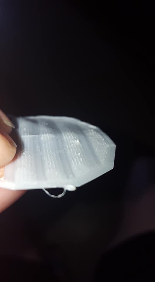

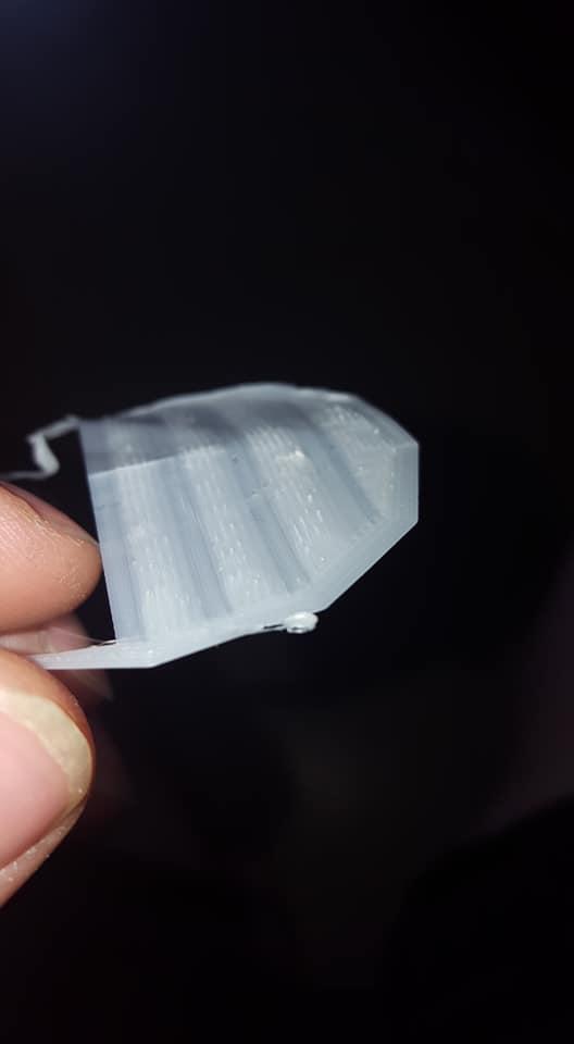

bougou57 Posté(e) Juillet 21, 2019 Posté(e) Juillet 21, 2019 Bonjour, Voilas lorsque j'imprime, il se passe cela lors des premières couches . D'où peu venir ce problème, car je ne trouve pas de cas similaire. ( le plateau j'ai beau le régler dans tout les sens le problème reste le même ) Imprimante cr10 Filament ( peut importe, le problème est le même partout ) Logiciel Cura Merci pour vos réponse
jmevrd Posté(e) Juillet 21, 2019 Posté(e) Juillet 21, 2019 Vérifie les roulettes des axes (et en particulier de l'axe selon lequel tu as ces marques) si elles n'ont pas un plat ou si celles qui ont des excentriques ne sont pas trop serrées.
Framemanager Posté(e) Juillet 22, 2019 Posté(e) Juillet 22, 2019 et le z-offset car couche trop écrasée par endroit ... voir ici de quoi il s'agit : https://cults3d.com/fr/blog/articles/6-facteurs-première-couche-impression3d-parfaite Et oui cela ressemble bien à un problème roulette de l'axe x à mon avis ...
