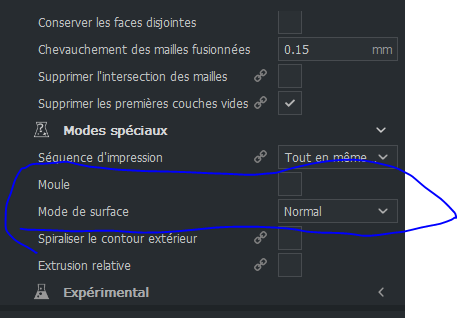

oOBruneOo Posté(e) Juillet 22, 2019 Partager Posté(e) Juillet 22, 2019 Bonjour, Je souhaitais imprimer la pièce suivante (voir première image) mais comme elle est assez volumineuse, je voulais faire un remplissage de 90%. Seulement lorsque je souhaite l'imprimer (voir la deuxième image pour pour la vue en couche), j'obtient un pièce totalement creuse. Est-ce que vous auriez une idée du ou des paramètres que j'aurais mal réglés, s'il vous plaît ? (je ne rencontre pas de problème pour un remplissage à 100%) Lien vers le commentaire Partager sur d’autres sites More sharing options...

M4xx3Dprint Posté(e) Juillet 23, 2019 Partager Posté(e) Juillet 23, 2019 Re! Tu as peut être des paramètres dans la section "modes spéciaux" style ("moule" ou "mode de surface" sur "surface") encore d'activer en mémoire. Tu as essayé de recommencer en repartant d'un fichier vierge et en réinitialis ant les paramètres? 1 Lien vers le commentaire Partager sur d’autres sites More sharing options...
oOBruneOo Posté(e) Juillet 24, 2019 Auteur Partager Posté(e) Juillet 24, 2019 Il y a 14 heures, M4xx3Dprint a dit : Re! Tu as peut être des paramètres dans la section "modes spéciaux" style ("moule" ou "mode de surface" sur "surface") encore d'activer en mémoire. Tu as essayé de recommencer en repartant d'un fichier vierge et en réinitialis ant les paramètres? Merci beaucoup ! Effectivement, j'ai dû cocher par mégarde "spiraliser le contour extérieur" ! ça va bien mieux maintenant ! Lien vers le commentaire Partager sur d’autres sites More sharing options...
