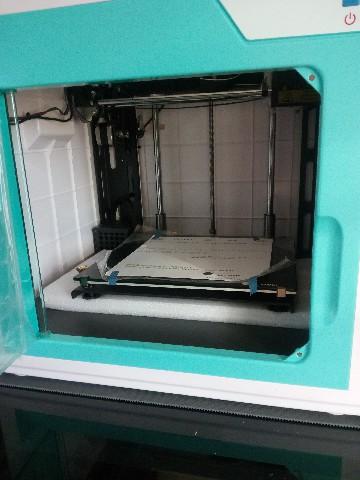

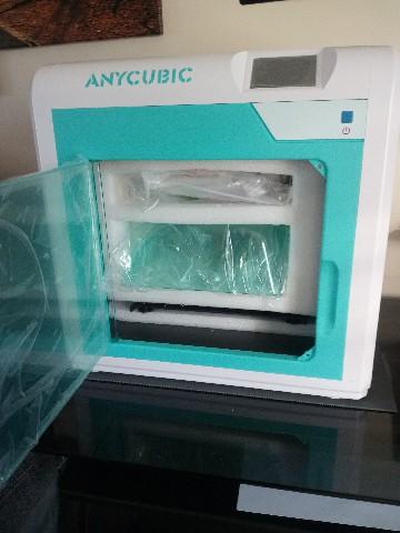

Imprimante reçu et installée.
Déballage

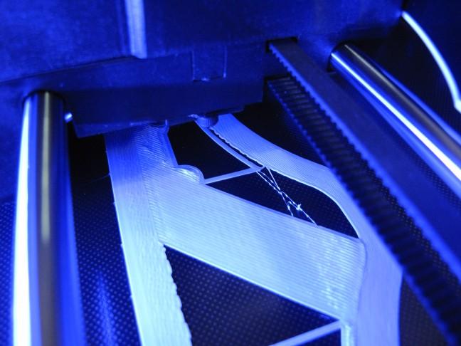

610372129_IMG_20190723_1921401.jpg.65602b3fd25828febdfd5523a30daca8.jpg1663767755_IMG_20190723_1925351.jpg.410d3b7b7142ff5240743c0f999cecef.jpg635574338_IMG_20190723_1927431.jpg.cda039ee75e4607f43220b2d6a4e9ad9.jpg922289248_IMG_20190723_1927521.jpg.083fc22c4065ff3479929be40e8cd073.jpg982843531_IMG_20190723_1925471.jpg.a9b78f1ee9bc368d0dcc5a367763f1c2.jpg

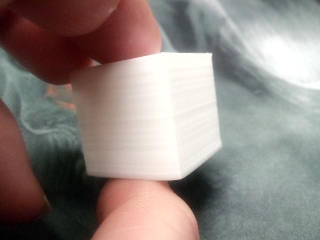

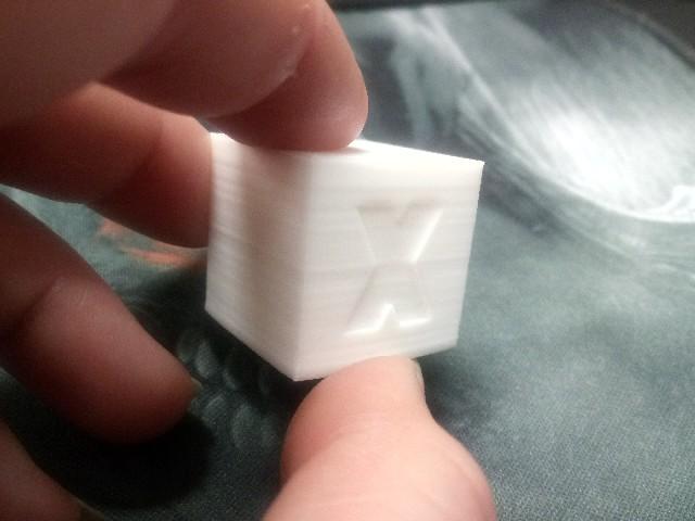

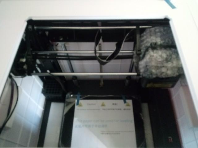

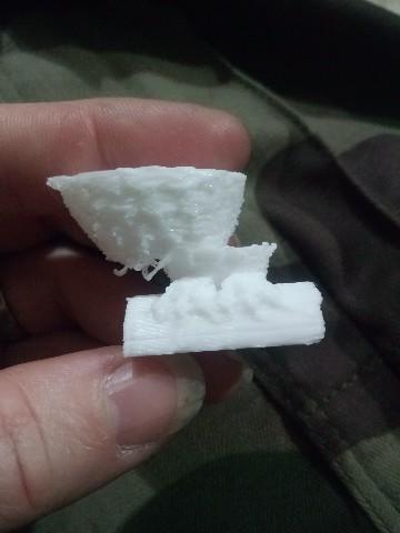

j'ai du mal à régler le plateau, les vis sont au max en hauteur devant et au max en bas derrière , du coup j'ai pas vraiment de marge pour le réglage.
j'ai imprimer le test la première couche était pas mal (pas parfaite)
J'ai arrêtée le test il y a eu un bug du à je sais pas quoi
couche du dessous
198798389_IMG_20190723_2217031.jpg.41f5ccd4161b2177465b5428f4bcdf58.jpg1535236_IMG_20190723_2217331.jpg.024567e674d36bd604aea4c5d658d33c.jpg74853998_IMG_20190723_2217511.jpg.590f79193cfd9856691b5a13e99333d9.jpg1636033542_IMG_20190723_2218021.jpg.4252a3988668935de958212af236a36f.jpg
Quelqu'un peut me dire se qu'il c'est passée pour qu'il y ai un décalage
Sinon à votre avis les réglages sont bon (a par le décalage) ?
Non, ce n''est pas bon du tout, même TRES mauvais !
Tu as un decalage axe X (je ne connais pas cette imprimante) mais tu dois avoir un point dur ou une couuroie mal serrrée de l'axe x ...
Et tu devrais avoir un résultat nettement, tres nettement supérieur, on dirait qu'il y a de la sur-extrusion, z-offset mal réglé etc...
Reprends le mode d'emploi à la base, quant aux vis max et min (voir premier post), ce n'est pas normal du tout non plus mais alors pas du tout
Bref, elle demande un GROS réglage
Regardes ici, voilà à quoi cela devrait ressembler (2eme photo, en blanc)
D'après ce que je vois, nouveau modèle, tu essuies un peu les plâtres...

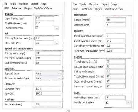

Maintenant, tu dois aussi peaufiner les réglages dans Cura, quelle version fournissent-ils maintenant ? Tjs la veille 3.1.15 ou la version 4 ?

Pour le décalage j'ai vérifiée la courroie et en effet elle n'est pas tendue, je réglerait ce problèmes demain soir et je vais rerégler le plateaux.
J'ai encore rien installé sur l'ordi donc je sais pas quel version de cura j'ai, la j'ai juste suivi le mode d'emploi qui disait de mette la carte sd dans l'imprimante et de lance une impression avec le modèle fourni pour test donc j'ai touché à aucun paramètres.
je suis en train de traduire la notice et pour Cura c'est indiqué que c'est la version 15.04.6 (version English) j'espère qu'il y a moyen de le mettre en français.
Pour le PLA voila les paramètres à rentrer dans CURA indiquée dans la notice.
Installe aussi la version 4.0, elle a ses détracteurs mais aussi de nombreux avantages et oui, l'ancienne version, de mémoire, tu sais la mettre en francais comme la v4.
Fouilles un peu...

La courroie doit être bien tendue (cela se voit nettement sur la photo), tu dois pouvoir faire toucher en la pincant sans effort les deux côtés avec 2 doigts. Ne pas la tendre trop non plus! Sinon le moteur aura du mal ..
Pour ton plateau, sans voir l'imprimante c'est difficile à dire, mais d'après les photos, il est tenu par les tiges du fond, vérifies qu'il est bien parrallèlle par exemple au dessus ou dessous de ton imprimante lorsque les 4 vis de réglage sont +/- au même niveau... Sinon, il se peut que tu aies des vis de fixation à vérifier... Je parie qu'il est mal fixé et penche du coup vers l'avant d'ou ton problème de reglage des 4 vis
Mon conseil vérifies un max de vis et resserre si nécessaire mais bon pas comme un bourrin non plus !

J'ai retendu la courroie car elle était vraiment trop lâche quant le "block" ou il y a l'extrudeur (désolé je ne connais pas encore tout les thermes approprié) était à une extrémité la partie haute de la courroie touchait la partie basse, j'ai lancé un test et il n'y a pas eu de décalage lors de l'impression.

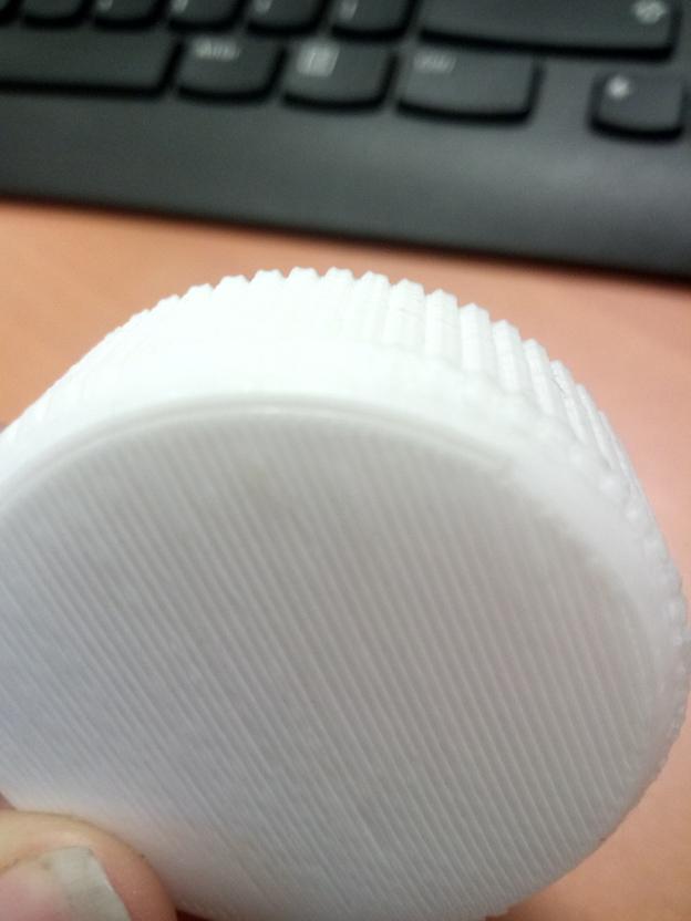

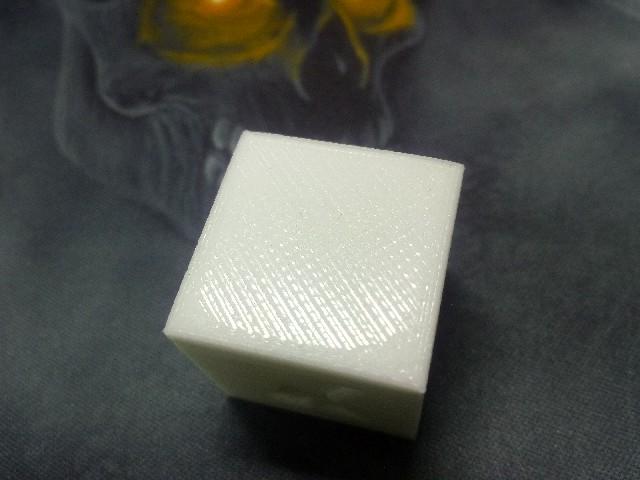

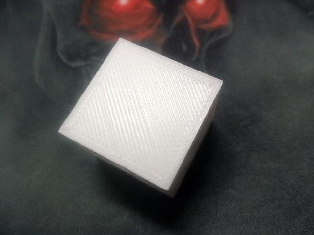

Pour le plateau, j'ai refait un réglage c'est mieux mais c'est pas encore ça, il penche bien vers l'avant faut que je regarde comme régler le problème.

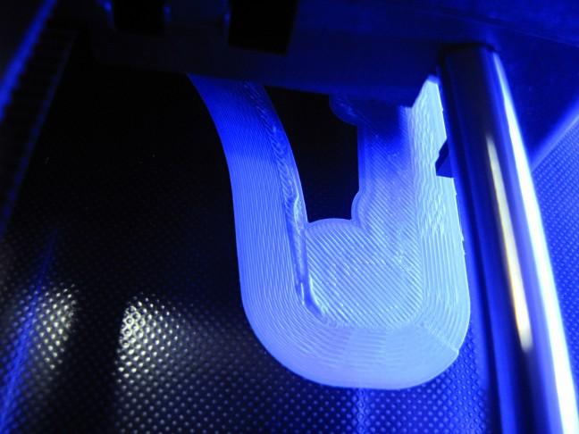

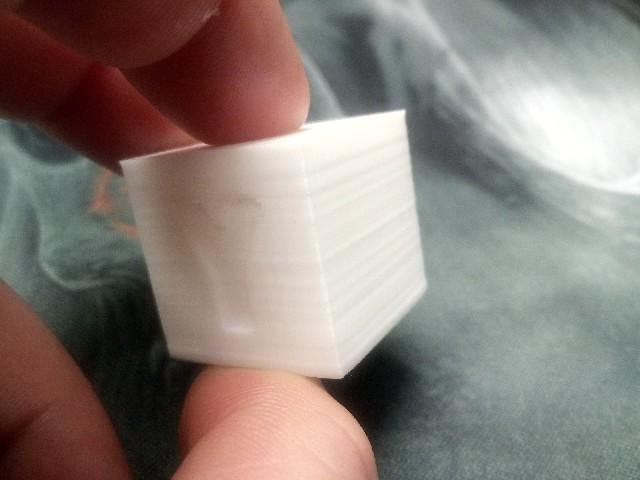

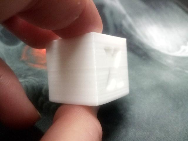

j'ai les angles de la pièce test qui se sont légèrement décollée (Warping si j'ai bien apprit ma leçon)et d'autres défauts, j'ai mis les réglage indiqués dans la notice, je les changerais au fur et à mesure afin de trouver le bon.
Dessous avec les angles décollés
dessus
558414837_IMG_20190725_0744231.jpg.90a87124d460beee030d93b9f0a3b807.jpg704564263_IMG_20190725_0744001.jpg.df8aff853b100149d3b2a01977609dbb.jpg1621393770_IMG_20190725_0743521.jpg.e036aff76284d16d419b705bd0df77e8.jpg1336363704_IMG_20190725_0744051.jpg.95a01a2043f6f77ab2b79fb5f34c6f7b.jpg
Il y a encore du boulot au niveau des réglages.
Modifié (le) par Ironblue
Oui ,c'est pas encore çà mais c'est déjà beaucoup mieux... On avance
Je me doutais bien que ton plateau penchait en avant, il doit y avoir une fixation à l'arrière du plateau qui est mal vissée...
Quaut au wraping, sorti d'usine, nettoie l'ultrabase (bed) à l'alcool Isopropylique afin de bien dégraisser et chauffes bien à 60/65°, ...

j'ai remis droit le plateau, effectivement c'était un réglage de 8 vis et rondelles

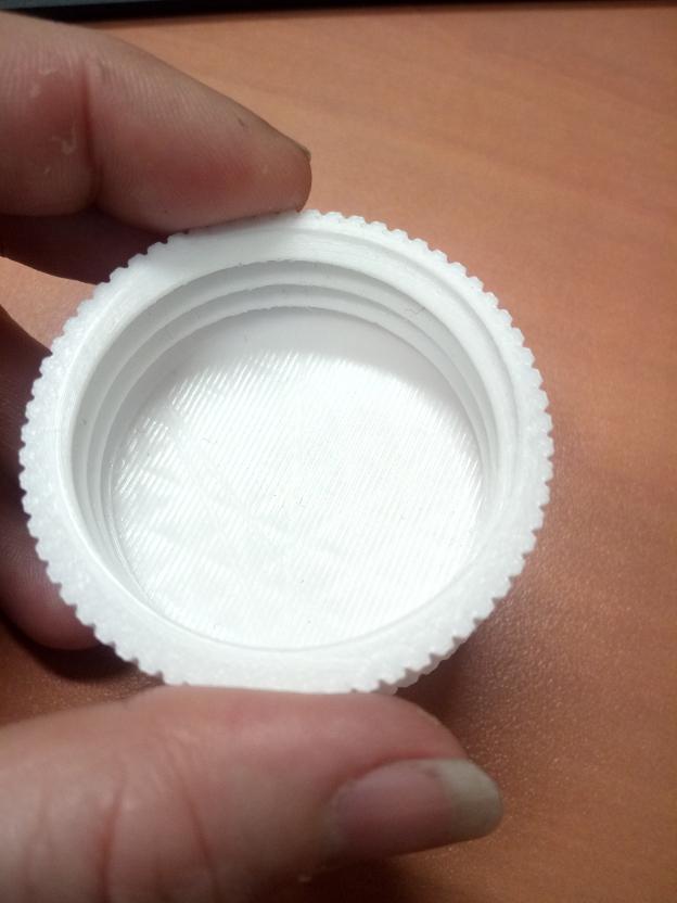

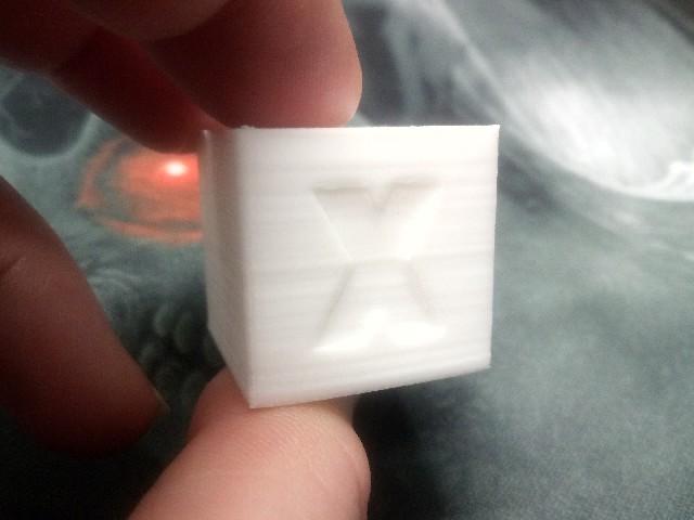

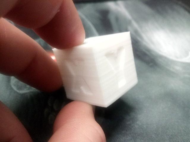

La on vois bien que la première couche c'est décollée
première couche pas assez écrasée à mon avis d'où le décollement (et le non nettoyage du bed n'a pas du aider)

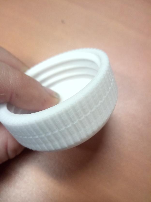

IMG_20190726_080754.thumb.jpg.c94e29c3aa82a0ad0aa02fd4c9044cf7.jpgIMG_20190726_080836.thumb.jpg.0791547b00e7013d0afd93a5c6c21ee9.jpg
Sinon la pièces est pas trop mal, c’est de l’utilitaire donc même si la finition n’est pas top, la pièces ne part pas à la poubelle, elle reste fonctionnelle, je vais continuer mes essais avec ce genre de modèle pour éviter de gâcher du filament.
Ta première couche devrait être un poil plus écrasée... pas beaucoup... Pour le wraping, tu es bien à 60/65° sur le plateau ?
J'ai une Anycubic mega... entre autre avec ultrabase et j'avais parfois du wraping (cela dépends aussi de la qualité du filament)... de la t° du bed, de l'écrasement de la 1ere couche, ...
Comme c'est une imprimante (fermée), n'ouvres surtout pas la porte durant l'impression, tu provoquerais un courant d'air plus frais qui pourrait décoller ta pièce... Ou alors laisses là ouverte!
Sinon , le résultat est pas mal mais pourrait être meilleur!

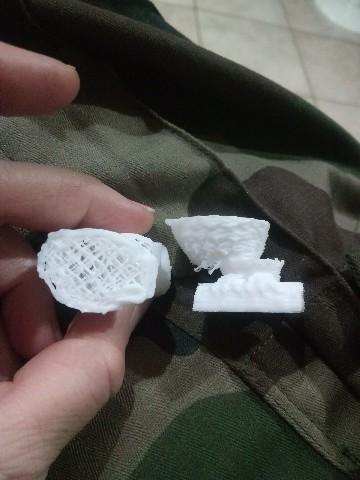

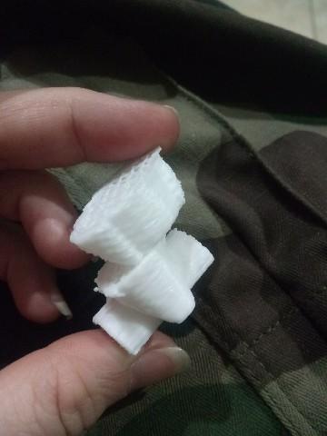

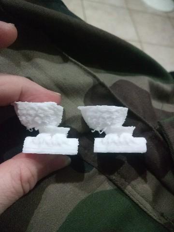

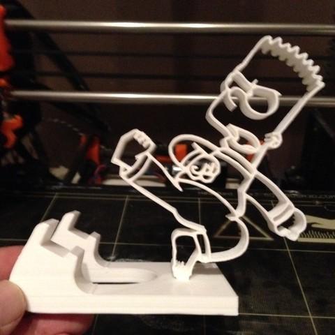

aujourd'hui j'ai voulu imprimer un support de téléphone en deux partie première parti ça à été pas trop mal sauf un côté qui c'est décollé (j'avais pas mis de bordure) du coup une partie un peu déformé mais utilisable par contre pour la deuxième partie grosse galère j'ai fait pleins de tentatives mais échec à chaque fois.
c'est le modèle BART SIMPSON
Fichier 3D gratuit phone holder bart simpson, ernestmocassin
j'ai essayée debout avec des supports tout commence bien mais arrivé à une certaine hauteur lors du déplacement la buse touche l'impression donc tout se décolle au bout de plusieurs passages, c'est toujours à la même hauteur, faut que je regarde si c'est la même hauteur que la ligne.... mais je le sens mal car quant je déplace manuellement le plateau en Z j'entend un "clack" à différentes hauteurs, demain je nettoie la tige fileté et les deux tiges guide (comment savoir si elle sont bien droite ?)
J'ai essayée de l'imprimer à plats avec ou sans bordure échec à chaque fois aussi tout se décolle à la première couche, j'ai essayée différente vitesse, température, résolution.
Autre truc une fois la buse à une certaine température le filament commence à sortir bien avant de commencer l'impression du coup je me retrouve avec du filament qui s'agglutine sur la buse et qui fou la merde dans l'impression de la première couche si je ne l'enlève pas avant (pas vraiment pratique de bricoler au niveau de la buse quant elle est chaude et juste avant qu'elle ne bouge) comme le pla à coulé sans que l'extrudeur pouce le filament le temps que le pla arrive il manque le début de l'impression et le débit n'est pas régulier, faut plusieurs cm d'impression pour que ça soit bon (donc jupe obligatoire).
Il y a une vis pour régler le débit du filament mais c'est quoi le bon débit ?
Désolée pour toutes mes questions.
Bon alors
- pour le modèle, ce n'est pas simple à imprimer, c'est très fin, le bart aura tendance à bouger quand la buse déposera le filament...
Si c'est en 2 partie, imprimer le bart "couché" et non debout, si dans ton fichier il est debout, tu peux le coucher dans cura et tu aura un bart tout joili MAIS comme c'est fin, tu mets une bordure de 3 ou 4 mm... Je viens de te relire et tu l'as déjà fait !
Hmm, vraiment un soucis d'adhésion, essaies avec un autre filament... Pour te dire, perso en ai 45kg de toutes les couleurs, suis un peu geek du filament je crois.... Et j'ai 2 bobines de marque Eryone qui sont inutilisables, elles cassent, ne collent pas, de la m... quoi! Car quand même je comprends pas ce manque d'adhésion, mon ultrabase colle à mort ! Montes la t° du bed à 65 voir 70°, t'inquiètes pas de soucis ...
Le filament qui sort, c'est normal (çà suinte avec la chauffe de la buse) et çà arrive souvent chez anycubic mais même ma Prusa à 1000 euros  le fait mais moins, il faudrait rajouter une ligne dans le Gcode de démarrage dans cura pour imprimer une "ligne de purge", c'est une ligne imprimée en bas à gauche juste avant l'impression. En attendant, ben faut enlever le filament qui a coulé avec une petite pince à long bec... Je vais regarder pour la ligne à mettre
Pour les tiges, c'est BEAUCOUP plus ennuyeux, pour vérifier si c'est bien droit, il faut ..... tout démonter et sortir les tiges et les faire rouler sur une surface plane (marbre par exemple). Mais commences par huiler correctement tes tiges (j'ai vu que tu avais de l'huile pour arme, c'est bon comme huile, elle est très fine et sans résidu)... Cela peut aussi être un roulement défectueux sur la tige lisse, ce serait vraiment pas de bol mais çà arrive  (regardes si une des tiges ne serait pas griffée, indice d'un roumlement défect.

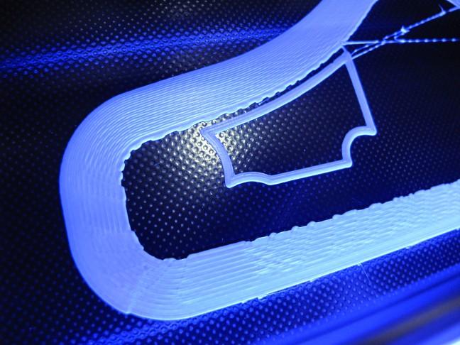

J'ai enlevée toute l'huile et la graisse d'origine avec un solvant pour arme (même marque que mon huile et ma graisse) et j'ai tout regraissé et huilé (avec cette marque BREAKTHROUGH, huile résiste à des température de -90° à +417° et la graisse de -75° à +510°, de ce côté je suis tranquille, et aucune impuretés , elle est pas donné mais pas besoin d'en mettre beaucoup et garantie à vie).

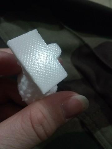

J'ai nettoyée le bed (froid) avec l'alcool iso et je l'ai recalibrée à chaud (65°),la première couche colle bien (sauf les 10 premiers cm ou j'ai pas de débit puis un débit en gouttelettes. Par contre je pense que mon filament merde (ça s'aggrave depuis 2 jours moment ou il a commencer à pleuvoir, il a du prendre l'humidité), j'en ai commandée un autre que je vais installer si j'arrive toujours à rien avec celui la (reçu avec l'imprimante c'est peut être un filament merdique d'origine)
on voie que l'intérieur de la bordure n'est pas régulière
FormatFactoryIMG_3777.jpg.0aec00112d25194d8ee9c37da9eb38a3.jpgFormatFactoryIMG_3779.jpg.13483bd6131dc03581249cda3072fa7c.jpg
et le remplissage de la première couche n'est pas mieux
j'ai un bed à 65° et l'extrudeur à 200° (extrudeur peut être trop chaud ou première couche trop écrasée, ou filament merdique ?

Je dois reconnaître que là, j'y perds mon latin et j'arrive au bout de mes capacités sans voir l'imprimante et/ou tes réglages dans le slicer...
200°, c'est un peu ... trop peu ... 205 ou 210 c'est meiux, cela dépends des filaments mais perso suis quasi tpujours à 210° (PLA) et bed à 65° et ce sur toutes mes imprimantes.

Bon alors,
Tu vas dans paramètres > imprimantes > gerer les imprimantes > paramètres de la machine.
Là tu as le G-code de démarrage, tu me fais un copier/coller complet et tu le postes ici. Car je me demande si Cura a bien généré un gcode adapté à ta machine... Ensuite je te donnerai un gcode à mettre à la place de celui que tu as... en y rajoutant la ligne de purge
