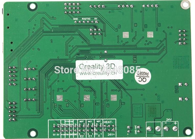

pafpaf PostĂ©(e) Juillet 26, 2019 PostĂ©(e) Juillet 26, 2019 Si ta carte ressemble Ă celle la voici les branchement pour contrĂŽler voir sâil n'y a pas un connecteur dĂ©brancher ça t'aidera un peut

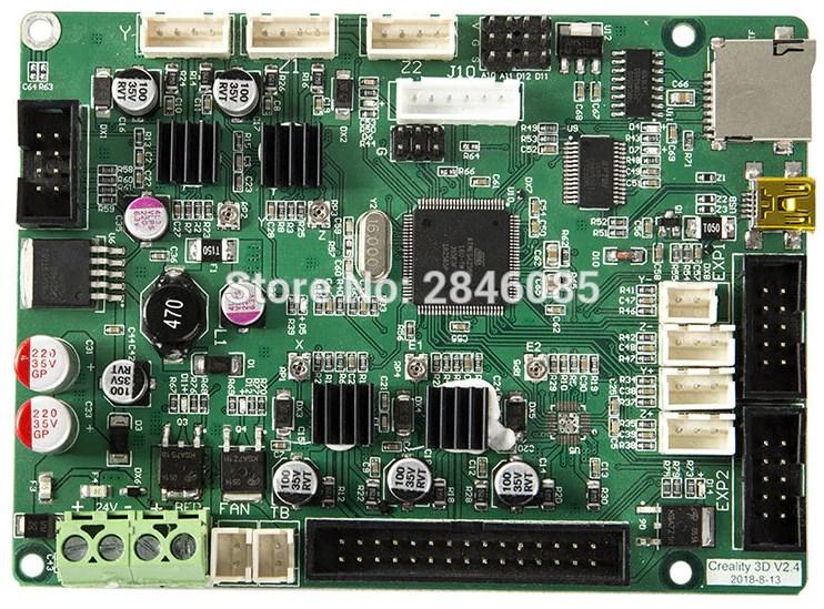

fran6p Posté(e) Juillet 27, 2019 Posté(e) Juillet 27, 2019 @phbor Ta carte est une Creality 2.4.1, les connexions y sont différentes de celle présentée ci-dessus.    Le lit est alimenté en courant via un SSR. Certains possesseurs de ce modÚle (CR10S PRO) ont rencontré un problÚme quand il est passé de vie à trépas (défaut connu et amélioré sur les derniers modÚles: un SSR ça chauffe et Creality l'avait placé sur un endroit insuffisant pour assurer un refroidissement correct). Pour le savoir, il faudra ouvrir le boitier métallique sous la structure. Pour éviter à d'autres utilisateurs de relire le post à partir du début, @phbor, il serait bien que tu complÚtes ton profil afin d'y faire figurer ton modÚle d'imprimante (si tu es passé par la case présentation, normalement @pascal_lb a dû déjà te le dire ). 1
phbor PostĂ©(e) Juillet 27, 2019 Auteur PostĂ©(e) Juillet 27, 2019 Merci pour ta rĂ©ponse "(dĂ©faut connu et amĂ©liorĂ© sur les derniers modĂšles: un SSR ça chauffe et Creality l'avait placĂ© sur un endroit insuffisant pour assurer un refroidissement correct). " J'ai achetĂ© la mienne il y a envrin 1 mois âŠ. j'ai ecrit Ă CREALITY mais personne ne rĂ©pond !  "il serait bien que tu complĂštes ton profil afin d'y faire figurer ton modĂšle d'imprimante" C'est fait !!!  Je suis incapable de dĂ©monter âŠ.je cherche quelqu'un sur Toulouse pour me dĂ©panner Â
Framemanager Posté(e) Juillet 27, 2019 Posté(e) Juillet 27, 2019 (modifié) Par expérience, Creality ne réponds jamais à l'utilisateur final SAUF si tu l'as achetée chez eux ! Si tu l'as achetée chez un revendeur, ils te diront de t'adresser à lui! Vécu 2x ! Et là c'est pas simple de faire appliquer la garantie. Et oui soucis avec le SSR, ils ont pourtant fait une modif sur les derniÚres versions vendues. Perso, l'ai déplacé sur la 4020 transversale qui sert alors de refroidisseur (j'avais vu cela dans une video youtube) et c'est trÚs efficace. Rien de sorcier à faire  voir ici à la 13ieme minute Modifié (le) Juillet 27, 2019 par Framemanager
