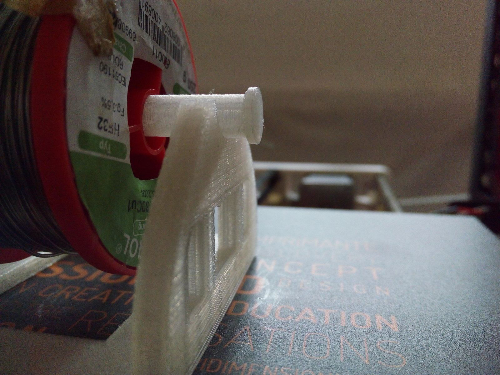

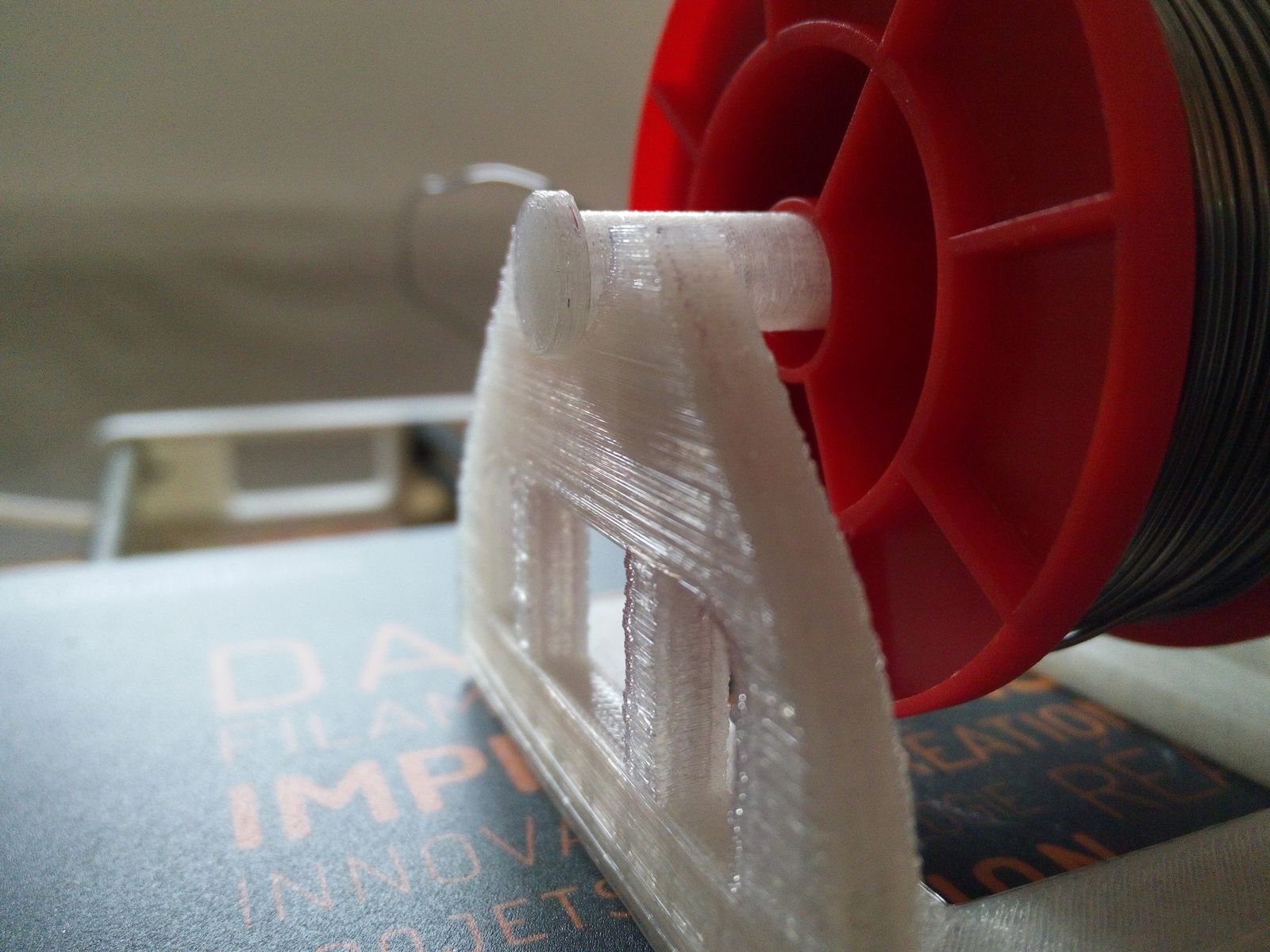

lorsque j'imprime, j'ai du wooble uniquement sur les faces gauches des pièces, les droites, avants et arrières sont correctes.
Vous pensez que ça peux venir de quoi?
ca peut venir d un courant d air à ce niveau
d un problème de conception pièce / Température filament......
Tu arrive à imprimer à 200°C ? Tu fais partie des rares qui ne sont pas touchés par le bug alors...
Ceci étant, le eSun est réputé pour sa mauvaise cohésion des couches dans les basses températures. Si tu monte à 205° ou 210°, le problème devrait disparaître.
je pense que j'ai trouvé. j'ai resserré les vis des moteurs, retendu la courroie. Va vraiment falloir que j’achète du frein filet...
