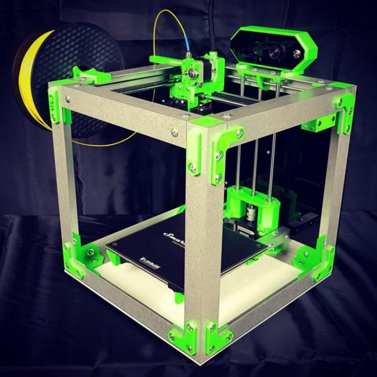

biostrike Posté(e) Aout 1, 2019 Partager Posté(e) Aout 1, 2019 Les cubiques aussi... 1 Lien vers le commentaire Partager sur d’autres sites More sharing options...

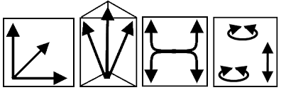

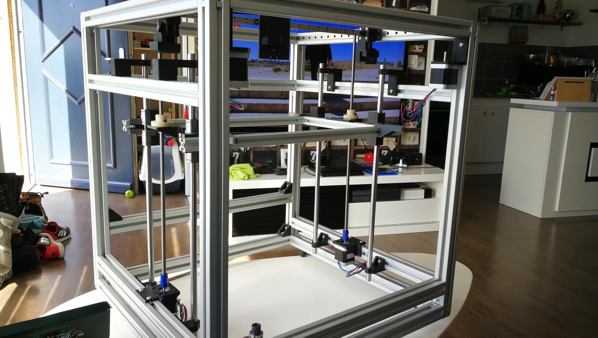

Invité Posté(e) Aout 1, 2019 Partager Posté(e) Aout 1, 2019 Houais ! c'est bien les cubiques !! Big mama arrive bientôt ! Sinon on distingue 3 catégories plutôt , les plus courantes sont : Cartésiennes Core Et delta Et ils y'en a encore , mais n'apporte rien de plus ou son vraiment spécifique ... Lien vers le commentaire Partager sur d’autres sites More sharing options...
Ebenvoila Posté(e) Aout 1, 2019 Auteur Partager Posté(e) Aout 1, 2019 Merci pour vos retours. A quoi correspondent les 3 catégories que tu cites ? Pour Delta, je crois que j'ai compris... Lien vers le commentaire Partager sur d’autres sites More sharing options...
Invité Posté(e) Aout 1, 2019 Partager Posté(e) Aout 1, 2019 (modifié) Alors ... Delta ben vu que t'a compris ... Lol Cartésiennes , c'est type prusa , donc pour faire simple 3 axes xyz avec plateau mobile avant arrière Les cores , plateau fixe avant arrière mais mobile sur axe z Modifié (le) Aout 1, 2019 par Invité Lien vers le commentaire Partager sur d’autres sites More sharing options...

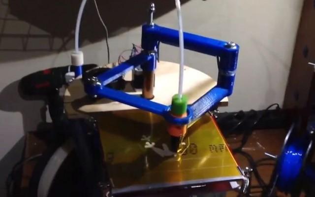

miserovitch Posté(e) Aout 2, 2019 Partager Posté(e) Aout 2, 2019 Hello, Ma compréhension des différents types: Cartésienne : 1 seul moteur par axe (ou 2 moteurs mais couplés ils font exactement le même déplacement), comme dit plus haut Prusa , CR10 ou CR10S (1 ou 2 moteurs pour l'axe Z) Core (XY, XZ...) : Les mouvements de deux des axes sont mixés Delta : Les mouvements des 3 axes sont mixés Scara : Les axes X et Y sont mixés et les déplacements sont circulaires 1 Lien vers le commentaire Partager sur d’autres sites More sharing options...
