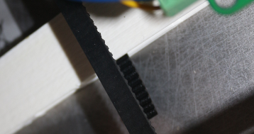

Je suis à l'étape du montage de la courroie sous le plateau.
La notice indique qu'une partie de la courroie doit traverser les deux supports, ensuite le roulement puis, de l'autre côté, la partie moteur pour enfin revenir se fixer sur le premier support.
Sur la photo de la notice, on voit que les deux brins de la courroie sont superposés. Moi je n'y arrive pas, les deux brins sont côtes à côtes. Ça a l'air de marcher, mais l alignement n'est pas parfait, la courroie se desaxe légèrement quand je bouge le plateau à la main.
Vu que les deux supports de plateau permettent le blocage de la courroie, pourquoi ne pas partir sur le support 1 et serrer sur le deuxième ?
Comment avez vous fait ?

pour l instant je suis comme ça.

perso voici comment j'ai monté cette courroie du Y
les aller/retour de la courroie (des courroies en général) doivent être parfaitement alignés et parallèles... sinon perte de pas ou usure de prématurée de celle ci (ou de la structure par frottement)
je n'y ai pas retoucher à ce montage depuis l'assemblage

éventuellement, pour parfaire la tension des courroies (fait mais pas utilisé ..car pas necessaire)
http://www.thingiverse.com/thing:10082
http://www.thingiverse.com/thing:81991
attention à ne pas mettre ces piéces sur le trajet des pignons des pap

Merci pour ton aide. Ça fonctionne ![emoji4]
