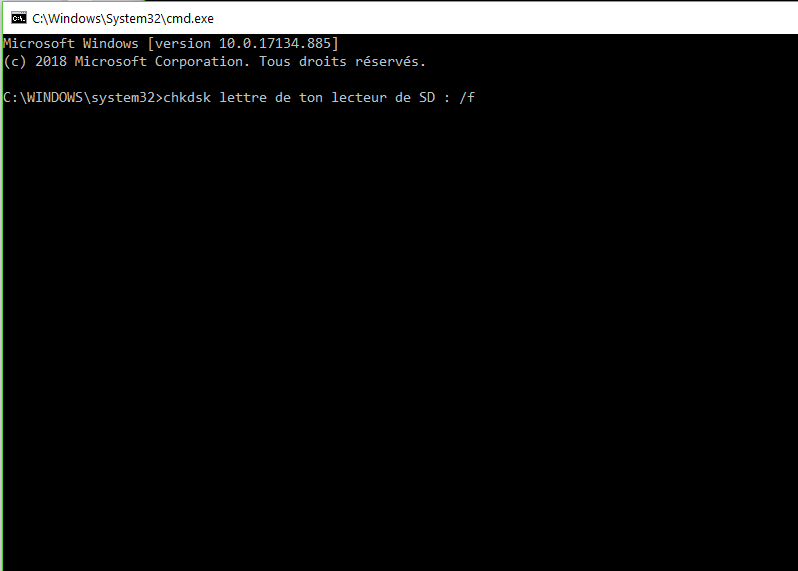

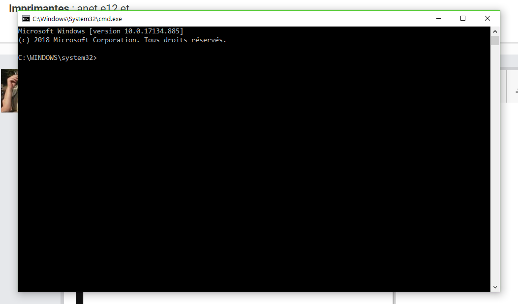

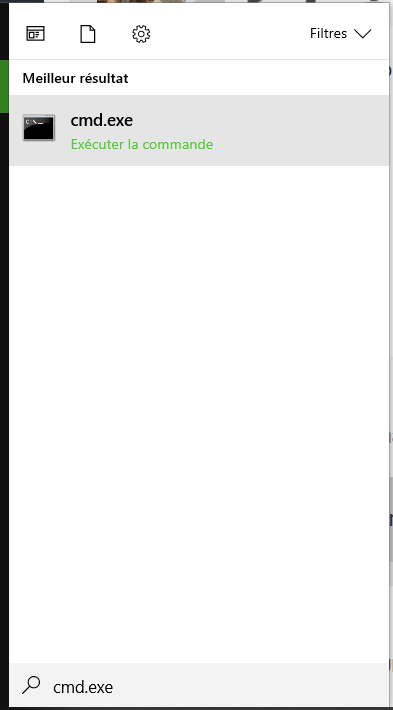

Janpolanton Posté(e) Aout 9, 2019 Posté(e) Aout 9, 2019 Sous Windows, avec le commande CHKDSK en ligne de commande pour essayer de corriger le système de fichiers
Janpolanton Posté(e) Aout 9, 2019 Posté(e) Aout 9, 2019 En ligne de commande, tu tape cmd.exe Tu arrives sur cet écran : Ensuite, tu rentres la commande chkdsk avec la lettre du lecteur qui correspond à ta SD suivie de : /f et éventuellement /r
