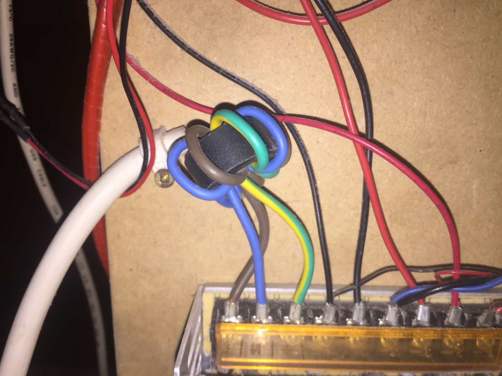

angeljmm Posté(e) Mars 7, 2016 Posté(e) Mars 7, 2016 Bonjour à tous, Je suis dagomeur depuis plus d'une semaine, ravi. Je viens de constater que la mise en marche de mon imprimante 3D empêche la réception de la TV par 'parasitage'. Je vous décris ma configuration: TV par internet, freebox, CPL vers la TVbox. J'ai essayé un blindage en papier d'alu autour de la machine sans résultat. Je pense au parasitage du réseau électrique par l'alimentation de l'imprimante (et donc du CPL), mais le PC de mon fils, lui aussi en CPL fonctionne correctement. C'est connu de vous? Nous avez déjà trouvé la solution pour imprimer et regarder le TV en même temps?

zazeur Posté(e) Mars 7, 2016 Posté(e) Mars 7, 2016 Salut ! Je t'invite à voir ce sujet, plus particulièrement mes messages. Comme toi, même problème (avec Internet). Seule solution que j'ai eu fût de mettre sur une multiprise anti-parasite. Alternative possible : essayer avec un noyau/anneau de ferrite.
Freedam Posté(e) Mars 7, 2016 Posté(e) Mars 7, 2016 +1 pour le noyau de ferrite, j'ai fait ça sur la mienne : À tester voir si ca règle ton problème. 1
angeljmm Posté(e) Mars 8, 2016 Auteur Posté(e) Mars 8, 2016 merci à tous, je vois que je ne suis pas le seul a avoir ce problème (j'ai vu le fil que zazeur m'a conseillé...). Je vais tenter de changer de transfo/alim avant d'acheter une prise anti parasite....
