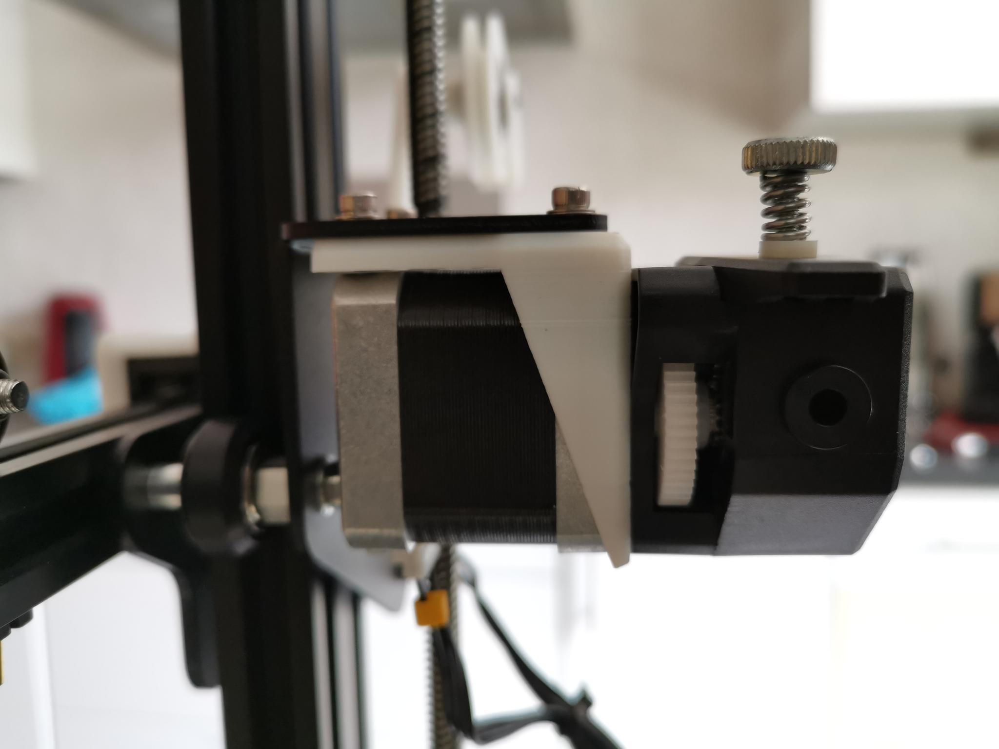

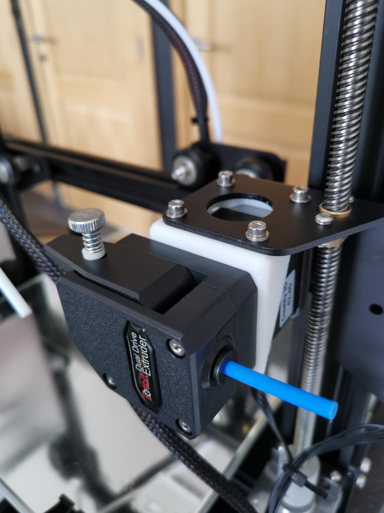

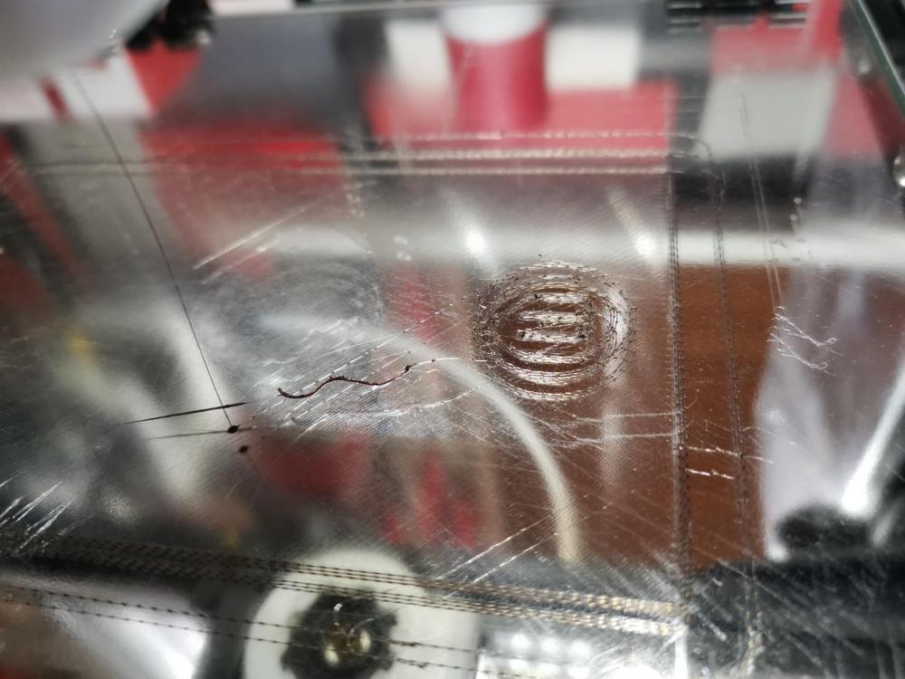

Stefbull Posté(e) Aout 14, 2019 Posté(e) Aout 14, 2019 (modifié) Bonsoir. J'ai. Monter mon extrudeur bmg sur mon ender 3 dans les régles de l'art '' je pense'' , et mes impressions sont catastrophique voir inexistante, voir photos. Ca manque cruellement de pla. A part remettre l'extru anodisé rouge en alu qui allait bien.... Je voit pas quoi faire. Modifié (le) Aout 14, 2019 par Stefbull

Tircown Posté(e) Aout 14, 2019 Posté(e) Aout 14, 2019 Sur le premiers clones ils avaient eu un soucis de modélisation, le conduit n'était pas aligné. Alors vérifie 2/3 trucs: ouvre l'iddle du BMG en défaisant la vis. Regarde si le filament passe bien dans la gorde de la roue dentée. Vérifie, sans filament et à la main si chacune des roues dentée tourne facilement avec l'iddle ouvert. si ce n'est pas le cas coté fixe (moteur), sort le moteur avec son pignon et tourne la roue dentée, si elle tourne correctement: Vérifie que le pignon fixé au moteur est installé dans le bon sens: vis vers l'extrémité de l'arbre et non pas vers le corps du moteur. Vérifie que la vis pointeau est bien sur le méplat du moteur s'il y a et ne dépasse pas de son logement.
fran6p Posté(e) Aout 14, 2019 Posté(e) Aout 14, 2019 il y a 42 minutes, Stefbull a dit : Monter mon extrudeur bmg sur mon ender 3 dans les régles de l'art '' je pense'' C'est bien Le BMG a un rapport de réduction. Le pas du moteur de l'extrudeur doit être changé; celui d'origine est d'à peu près 95 pas, le BMG c'est normalement 415. En plus avec la réduction, le sens du moteur est inversé. As-tu modifié le pas de l'extrudeur? Le plus simple si tu ne veux pas falsher ta carte est d'ajouter dans ton trancheur, à la section "start_gcode", une commande gcode comme: M92 E415 Pour l'inversion du sens de rotation du moteur soit via flashage d'un Marlin avec le sens du moteur inversé (passer de false à true ou l'inverse) ou en inversant des cables sur la prise. EDIT: Pendant que j'écris, je vois que @Tircown je pense m'a devancé . 1

ddavyy Posté(e) Aout 14, 2019 Posté(e) Aout 14, 2019 Pour ma part ton BMG aurait pu être monté comme ton ancienne extruder pas besoin de le mettre avec la cale comme la CR10. la ton axe Z n'aurait pas gêné vu le model que tu as pris. J'ai fait la même installation sur ma Geeetech A10 Par contre ton BMG est monté a l'envers l'entré est du coté ou tu n'as pas de PTFE car le miens est comme sa.
ddavyy Posté(e) Aout 14, 2019 Posté(e) Aout 14, 2019 (modifié) Pour la dureté, c'est pareil pour moi, c'est pas un soucis en soit tu tire levier et tu rentre a peine le filament et ensuite tu laisse faire ton extruder en lançant des commandes pour avancer ton filament. Video d'installation c'est une copie mais c'est la même chose Modifié (le) Aout 14, 2019 par ddavyy
Stefbull Posté(e) Aout 14, 2019 Auteur Posté(e) Aout 14, 2019 (modifié) Bon merci déja à tous pour vos réponses, il y'avait en effet trop peu de pla comme vous l'avez dit aussi, et solution, par les menus motion/steps/.... enfin voila une vidéo sur youtube qui expliquera mieux que moi ! Maintenant ça va nikel ! Merci quand même à tous pour la peine de m'avoir répondu Modifié (le) Aout 14, 2019 par Stefbull
