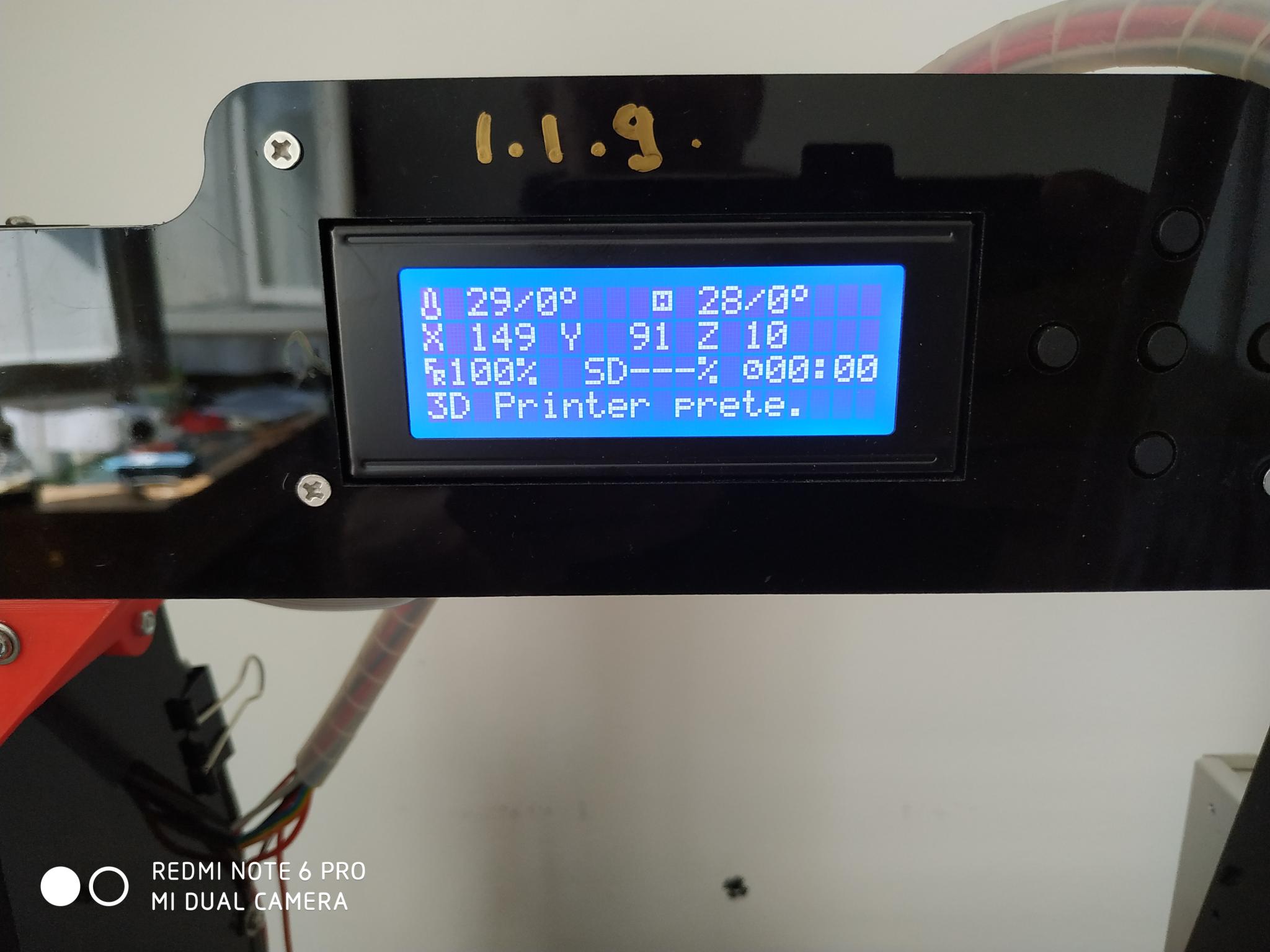

biquet Posté(e) Aout 29, 2019 Auteur Partager Posté(e) Aout 29, 2019 Lorsque j'envoie M211 S0 j'ai ça comme info dans repetier 10:09:12.391 : N55 M211 S0*82 10:09:12.402 : echo:Soft endstops: Arret Min: X-46.00 Y-12.00 Z0.00 Max: X220.00 Y220.00 Z240.00 Lorsque j'envoie M114 j'ai ça comme info: 10:51:42.811 : N172 M114*35 et je lis Z 0.79 sur l'afficheur de l'imprimante. J'ai donc rentré 0.79 avec M851. Je vais regarder pourquoi je me trouve à X149 et Y91 lorsque je fais un hom puis j'imprimerai pour voir si ma première couche est correcte. Merci à tous Lien vers le commentaire Partager sur d’autres sites More sharing options...

biquet Posté(e) Aout 29, 2019 Auteur Partager Posté(e) Aout 29, 2019 Je ne connecte avec Pronterface j'ai comme info: Connecting... start Printer is now online. echo: External Reset Marlin 1.1.9 echo: Last Updated: 2018-07-31 | Author: (Bob Kuhn, Anet config) echo:Compiled: Aug 26 2019 echo: Free Memory: 11494 PlannerBufferBytes: 1664 echo:V55 stored settings retrieved (655 bytes; crc 60235) Je fais G28 La tête fait exactement la même chose que précédament et j'ai comme info: >>> G28 SENDING:G28 Je renvoie la tête au milieu avec Z0 en utilisant les commandes manuelles Je n'ai aucune info sur pronterface,sur l'écrande l'imprimante j'ai 0 après une mesure j'ai 1.1 mm en réel. Je continue jusqu'à toucher. Je touche et j'ai -1.7 sur l'écran de l'imprimante Je fais M114 Pronterface :>>> M114 SENDING:M114 X:81.00 Y:110.00 Z:-1.70 E:0.00 Count X:8060 Y:10945 Z:-663 Je remonte la tête Je fais M211 S1 Pronterface: >>> M211 S1 SENDING:M211 S1 echo:Soft endstops: Marche Min: X-46.00 Y-12.00 Z0.00 Max: X220.00 Y220.00 Z240.00 Je fais M851 Z-1.70 Pronterface : >>> M851 Z-1.70 SENDING:M851 Z-1.70 je fais M500 pronterface: >>> M500 SENDING:M500 echo:Settings Stored (655 bytes; crc 25900) Normalement que se soit par pronterface ou par l'imprimante directement si je fais un All Home la tête doit aller se positionner à la maison? Dans mon cas elle est retourner là ou elle était sur la dernière photo et c'est à partir d'ici que je dois la recaler avec une cible en jouant sur les offset des axes? Lien vers le commentaire Partager sur d’autres sites More sharing options...

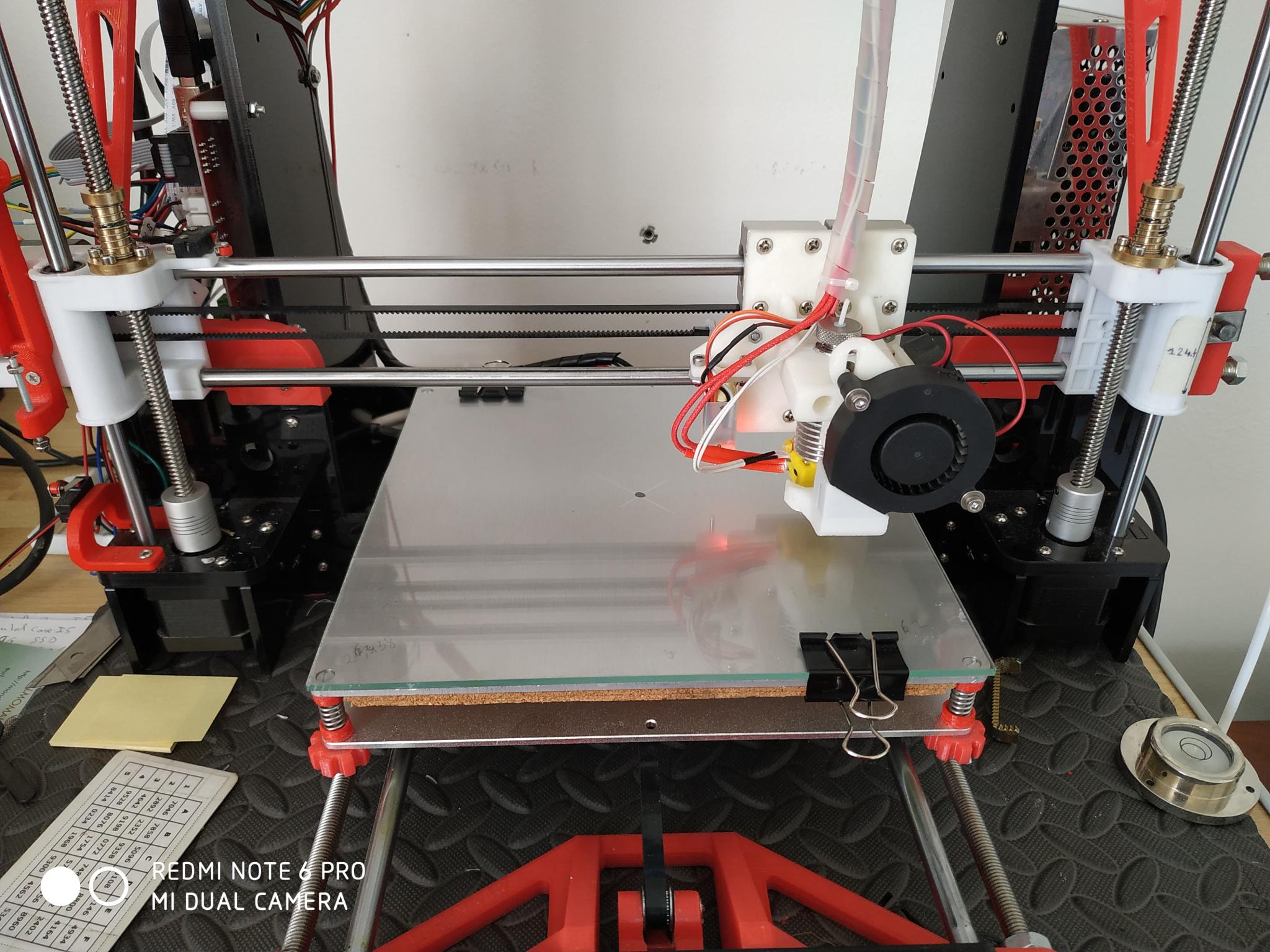

biquet Posté(e) Septembre 6, 2019 Auteur Partager Posté(e) Septembre 6, 2019 Bonjour. J'ai commandé mon codeur pour passer en optiboot . En attendant j'ai essayé de faire une impression. Mon 3D touch semble fonctionner mais j'ai pas mal de réglage à faire. Pourrait-on m'expliquer le fonctionnement de tout cela? Au départ on doit partir avec un plateau le plus droit possible. Le capteur fait ces mesures. Mais après il en fait quoi de ces mesures? Il pilote indirectement l'axe Z et de manière linéaire entre deux points de mesure? De plus j'ai des nouvelles lignes de commandes dans mon menu Anet dont je ne maitrise pas les fonctions: regl. niv. lit test de nivellement avec les valeurs. C'est avec ces valeurs que l'on va alligner le lit? regl. niv. lit arrêt (je peux le passer en marche) mais par default est sur arrêt ??? Hauteur lissée 10 ??? Mon autre soucis c'est que je ne peux pas régler mes coordonnées de mesure des points de palpage tant que je n'ai pas réussi à mettre en place mon dialogue avec l'interface Arduino. Je suis preneur de conseil Lien vers le commentaire Partager sur d’autres sites More sharing options...
