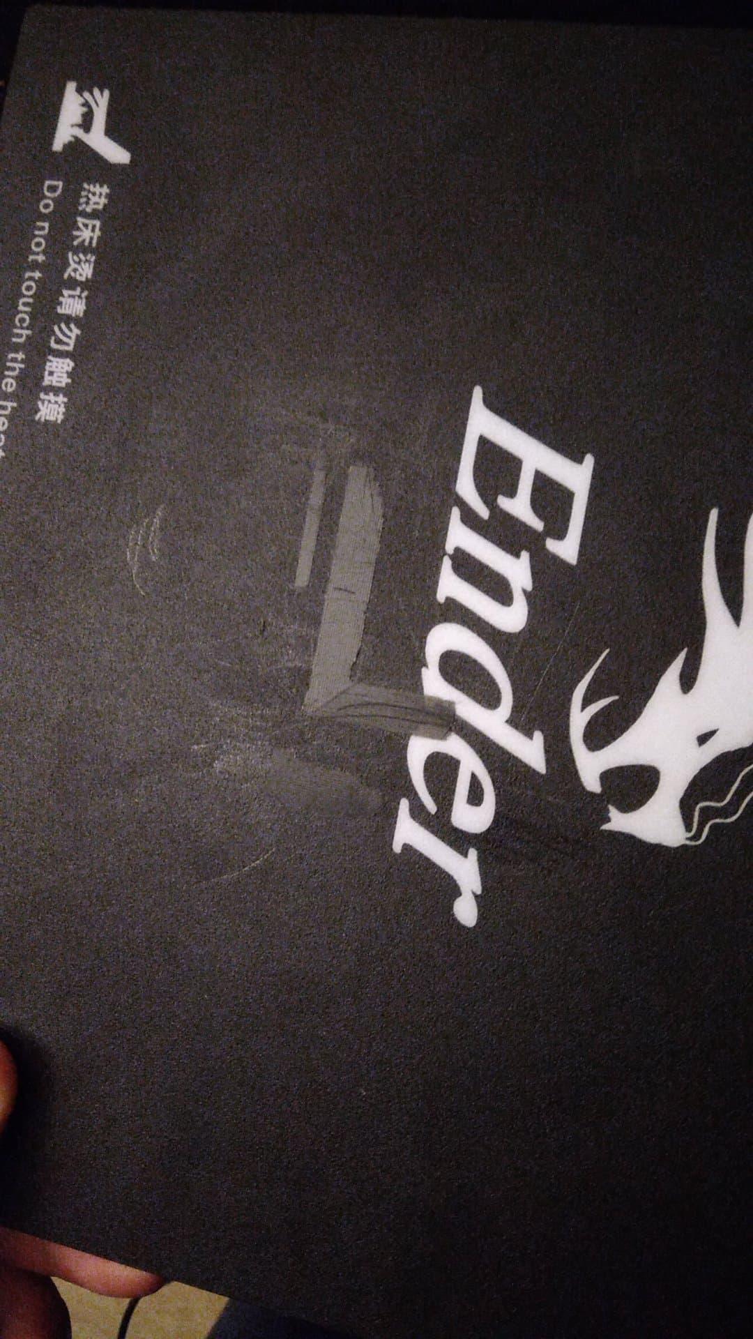

Bonjour à tous, je n'ais pas trouvé de sujet concernant mon problème, je me permet donc de créer un nouveau sujet.
En effet suite a ma dernière impression, je me retrouve avec la bordure de celle-ci complètement collé au plateau. Impossible de la gratter , on dirait quelle a fusionnée avec le plateau.
Avez vous une solution ?
merci par avance.
Bien souvent quand tu as des résidus collés comme ça ... il faut continuer avec. Ce n'est pas souvent dit, mais les supports ont une durée de vie limitée.
C'est du PLA ?
Je te déconseille de gratter de trop, tu vas endommager la basse.
Oui c'est du PLA.
J'ai abandonné l'idée de gratter voyant que ça ne partait pas.
Je vais continué avec ça ou passer au plateau en verre 😉
Merci pour ta réponse
Je viens de test avec un "heat gun" @Ad-riz , j'ai réussis a enlevé le plus gros (90%).
Attention cependant la plaque aura tendance a gondolée vers les 100° et accessoirement éviter de mettre les mains devant ^^
Entre temps j'ai imprimé avec un plateau en verre et c'est royale.
