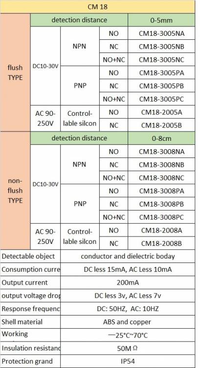

Le 02/09/2019 at 10:38, christophe lapray a dit :
c bon j'ai réussi a faire fonctionner le lien j'ai ,encore une question il faut prendre lequel le FLUSH TYPE 5mm ou le NON FLUSH 8mm ?
HTB192bvjcIrBKNjSZK9q6ygoVXaa
Sur mon U20pro c'est un CM18-3008NA
Modifié (le) par Goomzzz
