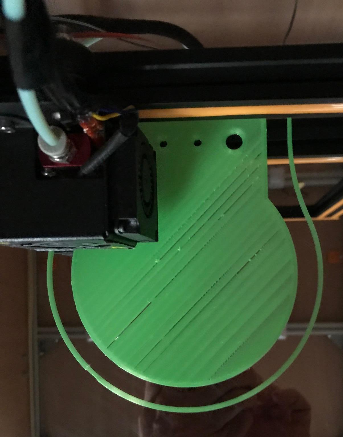

J'adresse la photo de la 1ière couche de mon impression.
Avez-vous une idée sur la cause de ces manques de matière ?
Filament PLA+, T° plateau : 60°, T° buse : 215°.
Merci par avance.

bonjour,
je pense a un problème d'extrudeur (moteur avec le pignon qui pousse le fil vers la buse)
regarde si le pignon laiton est bien serré et si c'est la version plastique, regarde en le démontant que le bras ne soit pas cassé.
bien vérifier au remontage que le bras n'est pas trop serré et qu'il bouge librement quand le ressort n'est pas encore remis en place. souvent on sert trop ford et le bras se bloque et n'appuis plus le filament contre le pignon
