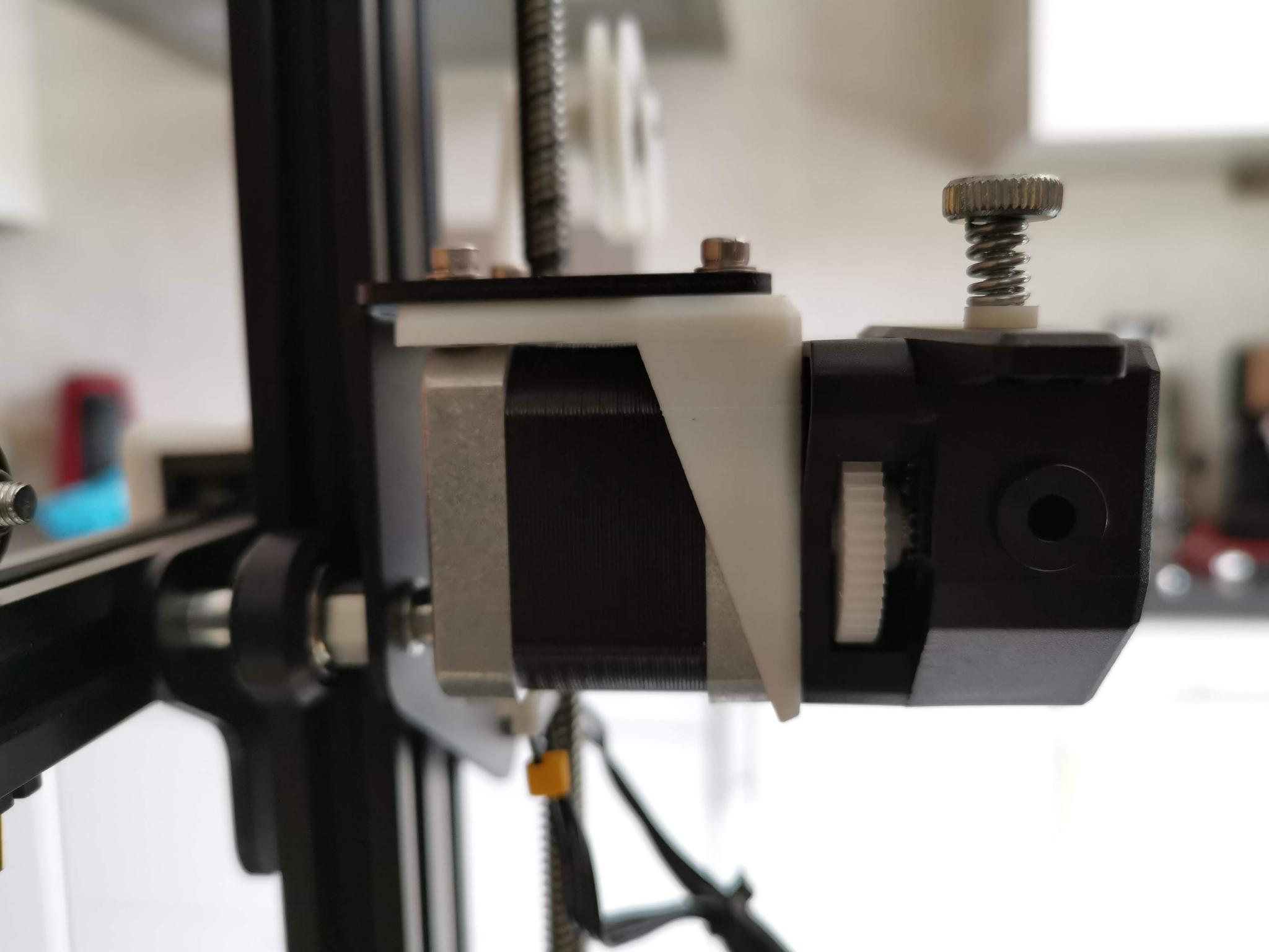

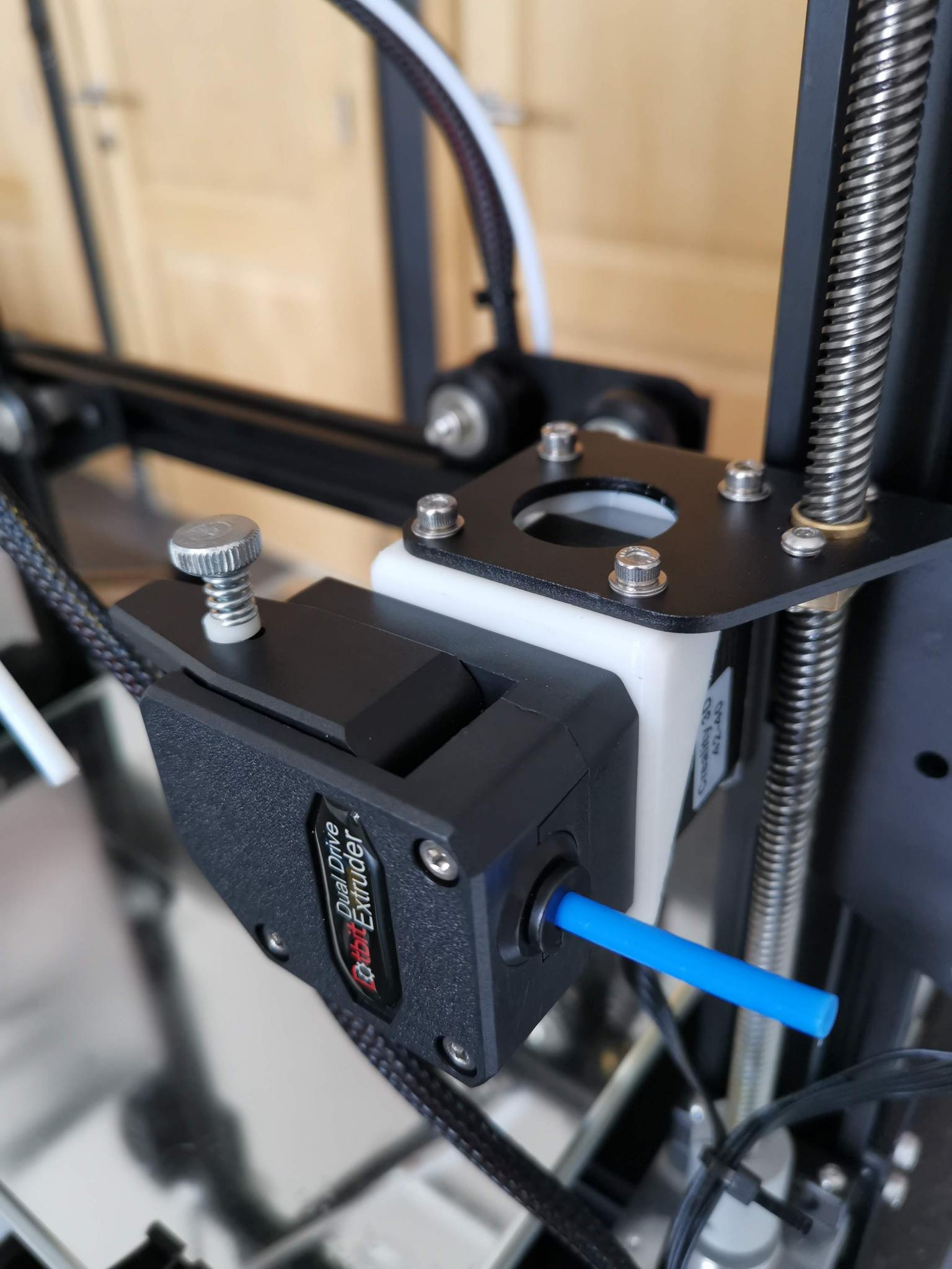

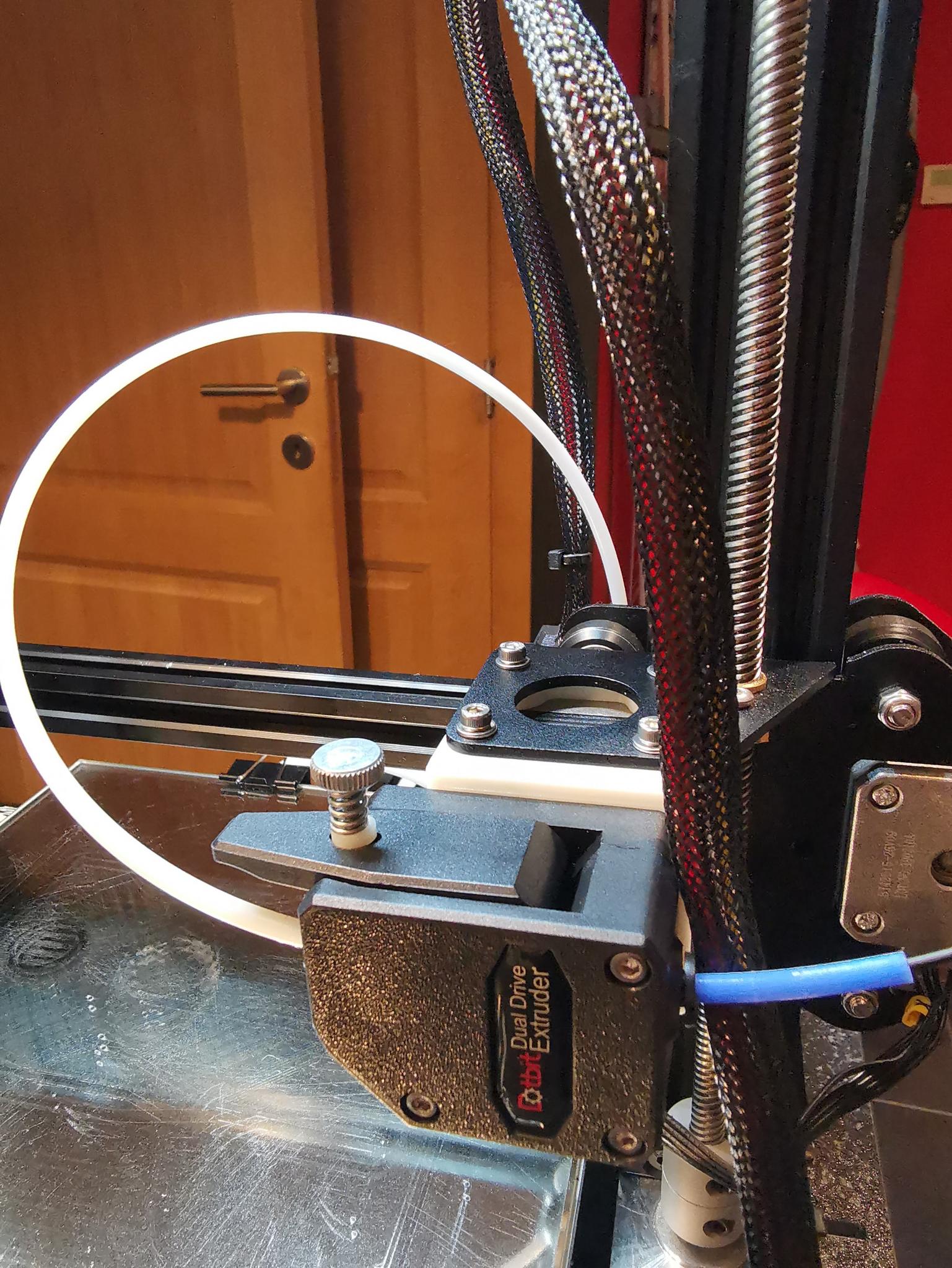

Oui c'est un phénomène connu sur les Ender 3. Soit tu le tournes de 90°, soit tu le monte sur une équerre support (cf thingiverse), soit tu limes environ 2mm à l'angle du BMG et normalement ça passe.
Modifié (le) par Tircown
Le 31/08/2019 at 17:24, ortie51 a dit :
je pense imprimé sa pour déporté le bmg
https://www.thingiverse.com/thing:3117704
En effet, j'ai monter ce bmg avec l'équerre  que ortie51 a mis le lien. Puis réglage du pas en effet. Si tu as le même bmg que moi je t'aurais bien dit exactement ce que tu doit mettre dans les réglages de la ender, mais elle est en train d'imprimer pour l'instant !
