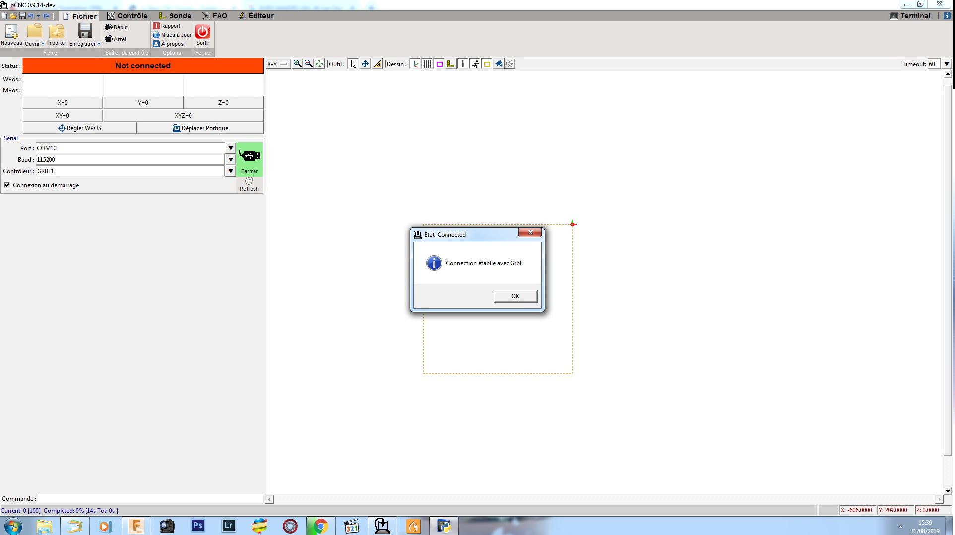

Je possède une CNC 3018, la carte de ma cnc as un problème je ne peux plus me connecter dessus.
j’ai une “woodpecker cnc 3.3”
c'est la deuxième carte qui pose problème.j'ai déjà renvoyer une machine au fabriquant.
je vous explique, j'ai installer des capteur fin de courses, tout fonctionne bien. la cnc est connecter a mon pc.
j'ai usiner plusieurs pièces sans problème mais toujours avec cnc+pc+Bcnc
j'ai voulu usiner une pièces en me servent du controller qui est fournis, j'ai donc débrancher mon cable usb et connecter le controlleur.
et là le contrôleur de fait rien bouger, je me suis dit que c'est normal car il ne peux pas faire le homing.
j'ai donc débrancher le contrôleur et remit l'usb.
et IMPOSSIBLE de me reconnecte, Bcnc me dit "Connexion établie avec GRBL"
et voila je suis planter, j'ai appuyer sur le bouton "reset" mais rien de change.
je sait plus quoi faire pour remettre en route ma cnc
quelqu'un as une idée de comment faire?

j'ai verifier et c'etait pas ça.
j'ai réfléchie et le problème venais bien la carte.

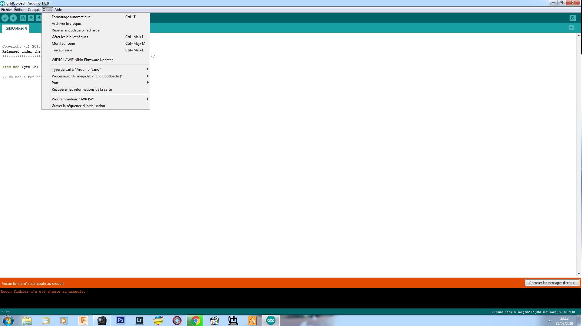

j'ai lancé arduino et re-transfert le programme et la carte c'est remise en route.
je pense que le problème viens du contrôleur externe et de mes fins de courses.
je pense que quand j'ai brancher le contrôleur, la carte attendais que je fasse un "Homming" or c'est impossible avec le contrôleur. la carte a dut rester sur cette action et a bloquer tout le reste.
je pense qu'il doit y avoir un réglage pour désactiver l’option des fins courses quand on utilise le contrôleur.
c'est ce que je pense mais je ne suis un expert sur le sujet.
en résumer mon problème est réglé ça re-fonctionne et je ne fait plus utiliser mon contrôleur pour l'instant
ps: je met la photo du réglage d'arduino si ça peux quelqu'un qui as un soucie, la carte entant une copie, j'ai vue internet quelle poser des problème des fois.

Bonjour, on a tu trouvé les fichiers pour flasher ta carte ?
Je dois avoir le même soucis et j'aimerais essayer ta solution ^^ Même si ma carte est une 3.4
Te remerciant
