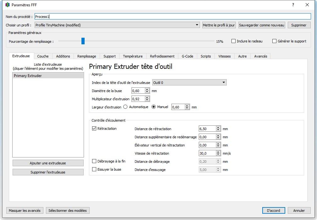

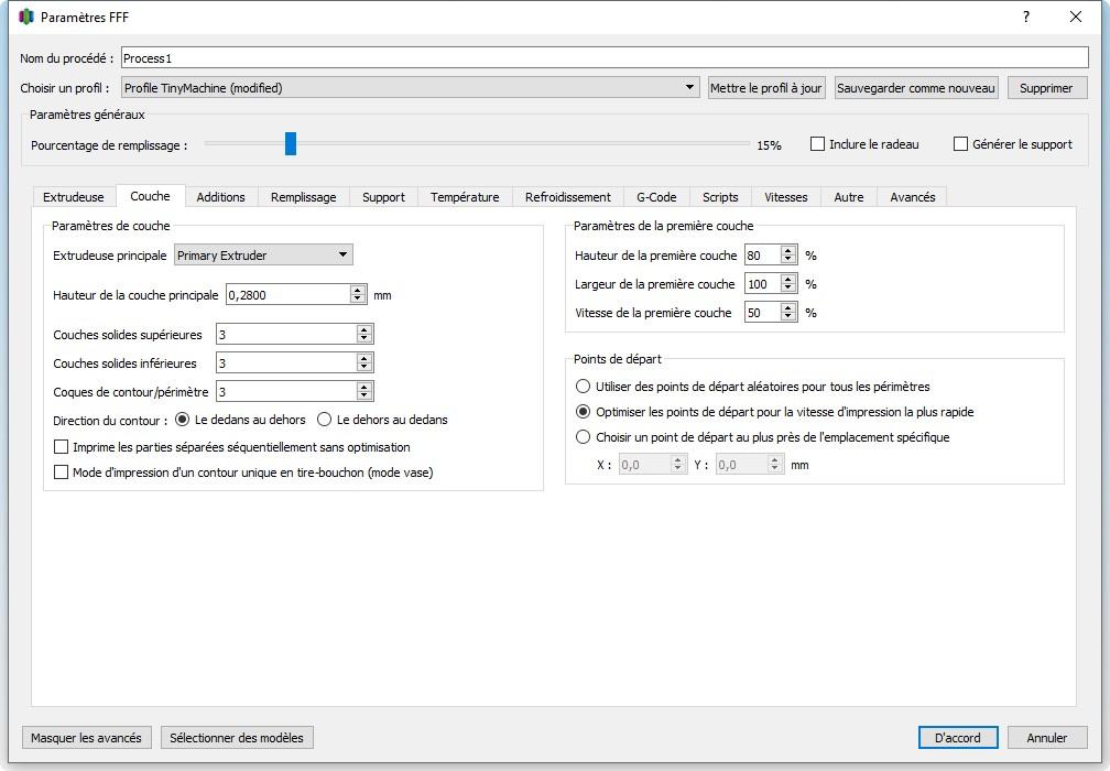

Phil_67 Posté(e) Septembre 5, 2019 Posté(e) Septembre 5, 2019 (modifié) Bonjour j'ai imprimé le cude de 20mm de test et j'ai les dimension suivantes (prises en diagonale) X : 20.10 Y : 20.11 Z : 20.25 Comment je peux régler pour avoir les bonnes dimensions ? Dans S3D je suis a .95 en extrusion, j'ai vu que descendre la valeur réduit les dimensions La hauteur de couche n'a pas l'air de jouer sur le Z Merci d'avance Modifié (le) Septembre 5, 2019 par Phil_67

fran6p Posté(e) Septembre 5, 2019 Posté(e) Septembre 5, 2019 il y a 18 minutes, Phil_67 a dit : Comment je peux régler pour avoir les bonnes dimensions ? En modifiant la valeur des pas (estep) de chaque moteur . Si tu connais les valeurs actuelles des pas (creality, généralement x=80, y=80, z=400), tu fais une règle de trois: Normalement, tu devrais avoir 20mm pour un pas de 80, tu as mesuré 20,10mm, donc le nouveau pas devrait être de 20,1x80/20=80,4. Sans modifier le Marlin, tu peux ajouter à ton gcode de début dans ton trancheur, une commande M92 X80.4. Tu refais les mêmes calculs pour Y et Z et tu complètes ta ligne M92 X80.4 Yyy.yy Zzz.zz. ATTENTION, en procédant ainsi, les pièces auront des dimensions correctes pour 20 mm. Pour vraiment, calibrer tes axes, le mieux est d'utiliser une croix de calibration . Plus d'explications par exemple >>> ici <<<
