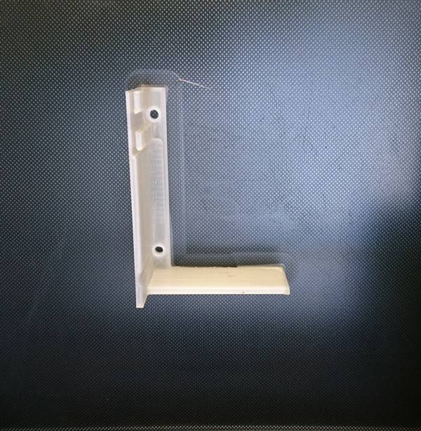

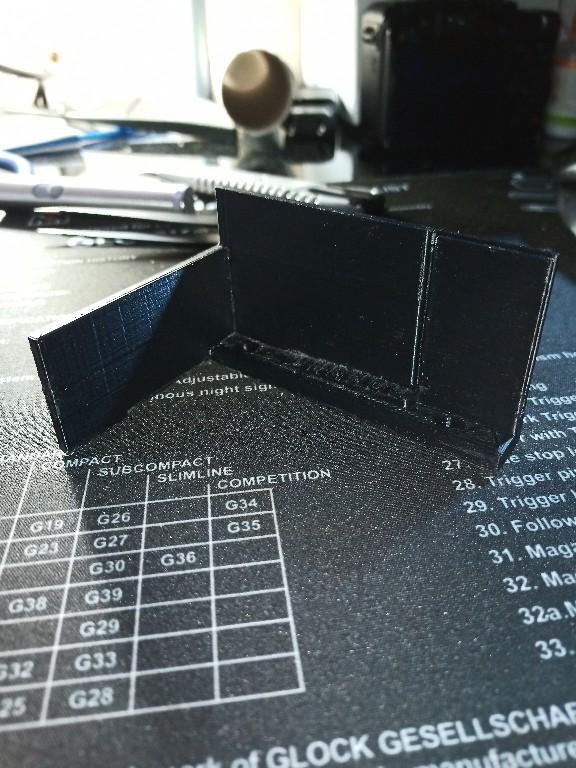

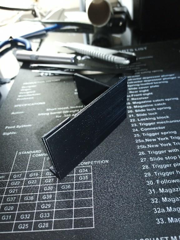

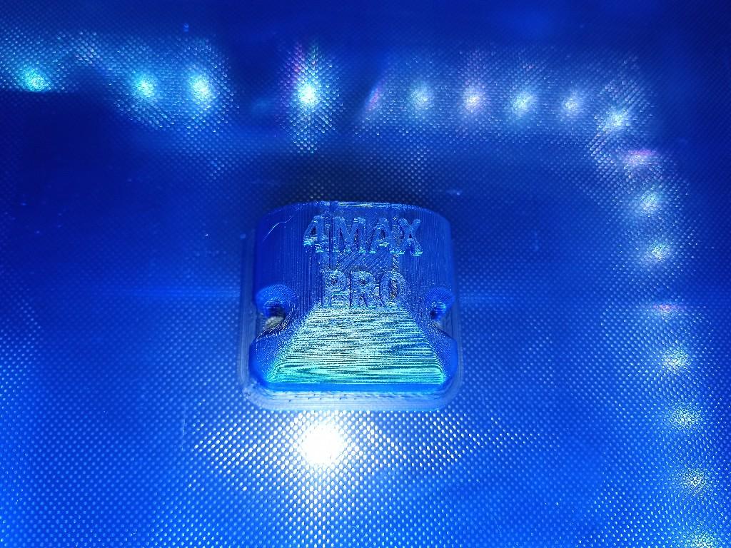

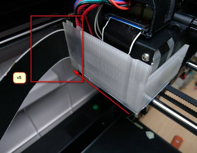

becardiy Posté(e) Septembre 9, 2019 Posté(e) Septembre 9, 2019 (modifié) Bonjour, Voici mon premier objet dessiné sous Fusion 360. J'ai vu que certain avait aussi enlevé la coque de protection afin d'avoir aussi une meilleur ventilation et bricolé une cale collé sur le moteur pas a pas pour conserver la limite X. Ce support permet donc de conserver la limite de l'axe X ainsi que de maintenir la nappe de connexion comme le support d'origine tout en gardant l'extrudeur et les fans accessibles facilement. Il est fixé par 2 des 4 vis d'origine. J'ai également poncer légèrement la fente de la nappe pour éviter les frottements d'usure https://www.thingiverse.com/thing:3852345 Modifié (le) Septembre 9, 2019 par becardiy
Ironblue Posté(e) Septembre 11, 2019 Posté(e) Septembre 11, 2019 (modifié) Ça chauffe autant que ça qu'il ai besoin d'enlever le cache ? J'ai mis la main dessus pendant une impression c'était pas chaud, par contre c'est la ventilation pour refroidir le pla que j'aimerais améliorer, la ça refroidi que d'un côté j'aimerais refroidir aussi de l'autre côté de la buse mais va falloir modéliser la pièce car j'ai encore rien trouvée pour la 4 max pro. Modifié (le) Septembre 11, 2019 par Ironblue
becardiy Posté(e) Septembre 11, 2019 Auteur Posté(e) Septembre 11, 2019 (modifié) Non cela ne chauffe pas mais permet un meilleur apport d'air pour les ventilateurs, moi je l'ai fait surtout pour avoir plus facile à démonter l'extrudeur. pour le la refroidissement de l'impression juste en dessous de la buse, plusieurs ont essayé différents fan duck mais sans grande différences sur la qualité d'impression semble t'il. Le principal problème serait le désaxement du refroidisseur comparé à la buse dans celui d'origine. je te mets quelques liens de fan duck 4 max pro si tu veut essayer: https://www.thingiverse.com/thing:3620080 https://www.thingiverse.com/thing:3677305 https://www.thingiverse.com/thing:3772311 https://www.thingiverse.com/thing:3763851/comments https://www.thingiverse.com/thing:3800380 Modifié (le) Septembre 11, 2019 par becardiy

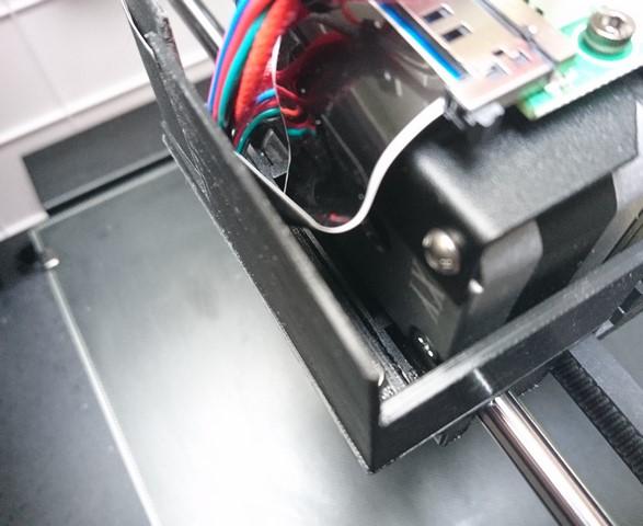

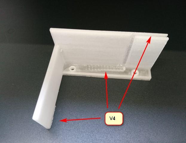

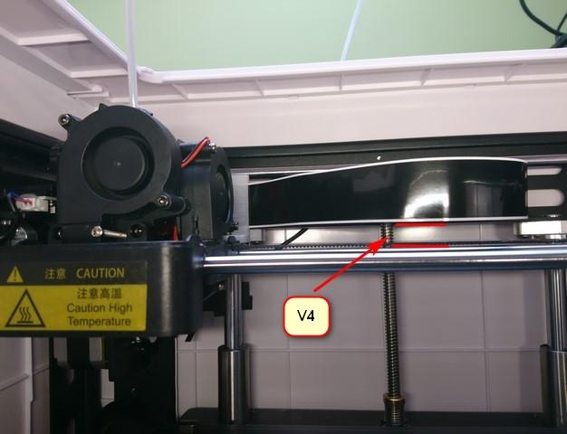

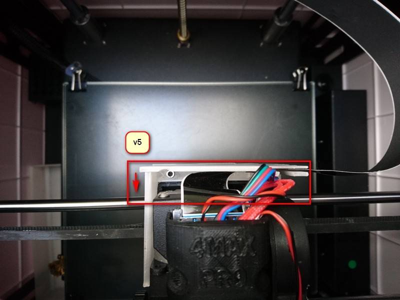

becardiy Posté(e) Septembre 16, 2019 Auteur Posté(e) Septembre 16, 2019 Version V4 Finale. ajout d'un meilleur support pour tenir le cable nappe de la tete pente pour le cable nappe , mainenant ne touche plus l'axe X (voir image) Limite X plus long imprimé en ABS 100% https://www.thingiverse.com/thing:3852345
Ironblue Posté(e) Septembre 16, 2019 Posté(e) Septembre 16, 2019 Bien vu la modif pour plus que la nappe touche l'axe X, je vais me commander du petg plutôt que de l'abs et me l'imprimer juste pour cette modif par contre je pense rajouté un cache pour protéger la partie électronique sans cacher la partie extrudeur (un truc qui viens se "clipser sur ton support). La c'est plutôt la partie basse de devant ou il y a l'étiquette jaune qui me fait chier pour voir et nettoyer la buse correctement mais à part couper, je vois pas trop comment s'en débarrasser.
becardiy Posté(e) Septembre 16, 2019 Auteur Posté(e) Septembre 16, 2019 Attention , mon support en PLA c'est complétement déformé quand j'ai imprimé 3h en ABS. Je ne sais pas si le PETG résistera autant en température. La partie basse est solidaire des roulements et non démontable sans tout désassembler. Pour le nettoyage de la buse j'ai aucun problème avec leur support brosse. 3 passes en gcode start fonctionne bien. Oui tu peut toujours refaire un petit capot supplémentaire si tu préfères.

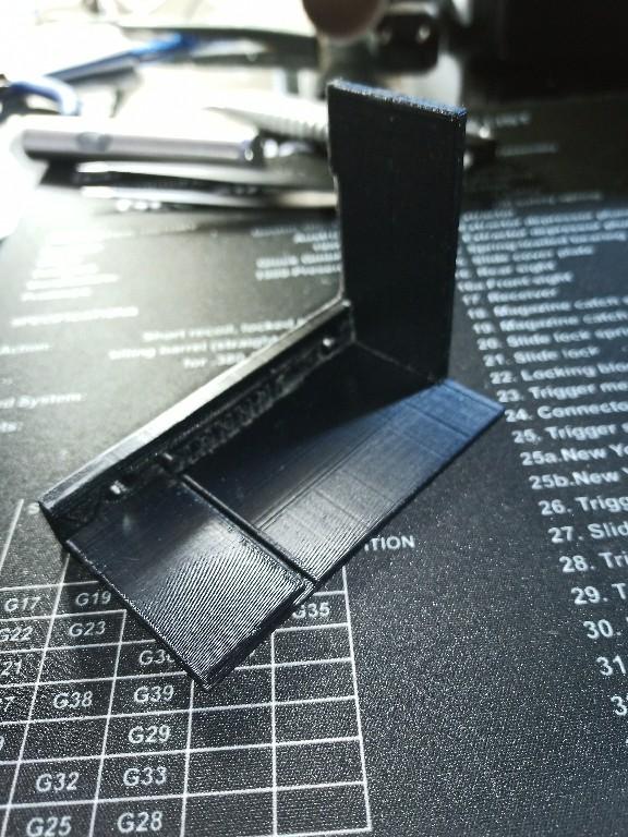

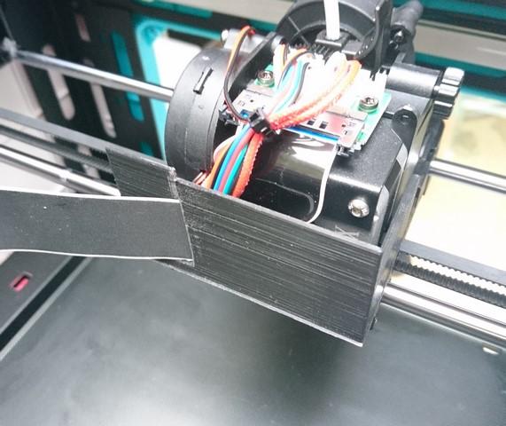

becardiy Posté(e) Septembre 17, 2019 Auteur Posté(e) Septembre 17, 2019 (modifié) une personne qui a téléchargé mon support vient de me donner un lien d'une personne qui a fait un capot comme tu souhaites Ironblue https://www.thingiverse.com/thing:3701673 je pense que je vais aussi l'imprimer Modifié (le) Septembre 17, 2019 par becardiy

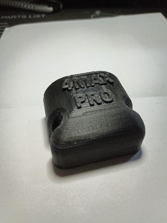

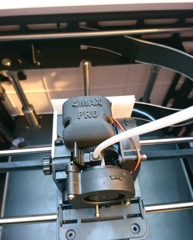

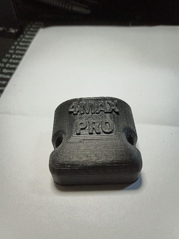

becardiy Posté(e) Septembre 23, 2019 Auteur Posté(e) Septembre 23, 2019 Impression du capot pour protéger la platine de la tête. Imprimé en ABS+ sunlu. Je le trouve plus difficile à imprimer que l'ABS.
Ironblue Posté(e) Septembre 23, 2019 Posté(e) Septembre 23, 2019 (modifié) Même le pla sunlu+ est plus chiant à imprimer que d'autre, j'ai galéré pour imprimer du sunlu+ noir (le gris par contre nickel) et le blanc c'est pas mieux, là je viens de mettre une bobine de noir de chez grossiste3d, ça n'a rien a voir, première couche nickel et du premier coups, avec le sunlu j'en ai jamais eu une de bonne. Si l'ABS c'est pareil cela ne m'étonne pas, j'aimerais bien du plawood, le sunlu a de bon retour mais j'hésite car le plan + de chez eux a de bon retour aussi alors que moi j'y arrive pas avec.... Modifié (le) Septembre 23, 2019 par Ironblue

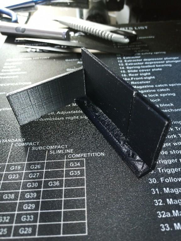

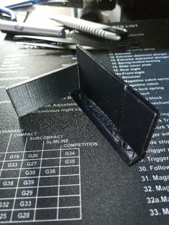

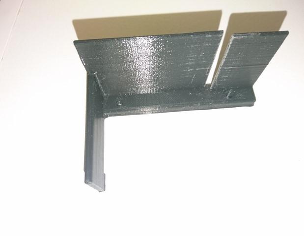

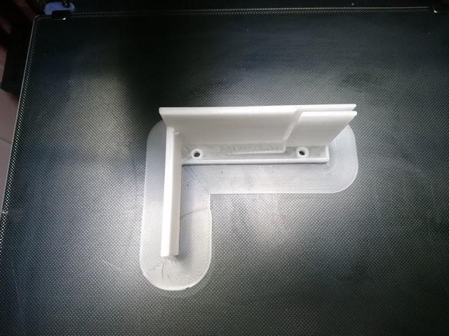

Ironblue Posté(e) Octobre 3, 2019 Posté(e) Octobre 3, 2019 (modifié) Impression de la pièce que tu as crée terminée. Le filament ASA est top à imprimer et à poncer. Le capot est en cours d'impression photo dés qu'il sera fini si je suis pas au lit sinon ce sera demain fin d'après midi. Impression en 0.2, température 145°, bed 90°, vitesse 50mm/s, ventilation 50%, remplissage 15%. Modifié (le) Octobre 3, 2019 par Ironblue 1
Ironblue Posté(e) Octobre 4, 2019 Posté(e) Octobre 4, 2019 Température à 245 et pas 145 comme indiqué plus haut...
becardiy Posté(e) Octobre 11, 2019 Auteur Posté(e) Octobre 11, 2019 Super, ça rend bien , j'ai jamais essayé le ASA. Plus qu'à monter.

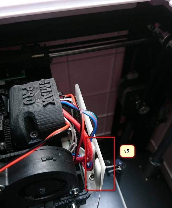

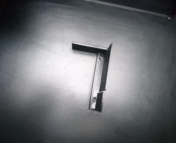

becardiy Posté(e) Avril 8, 2020 Auteur Posté(e) Avril 8, 2020 (modifié) Nouvelle Version V5: - support un peux plus petit car la nappe était trop tiré en limite: X max / y home - protection plus proche de la tête car touché la protection nappe arrière de lucdu19 : https://www.thingiverse.com/thing:4088111 - pince mieux la nappe maintenant Imprimé en 0.16 100% ABS non support https://www.thingiverse.com/thing:3852345 Modifié (le) Avril 8, 2020 par becardiy
