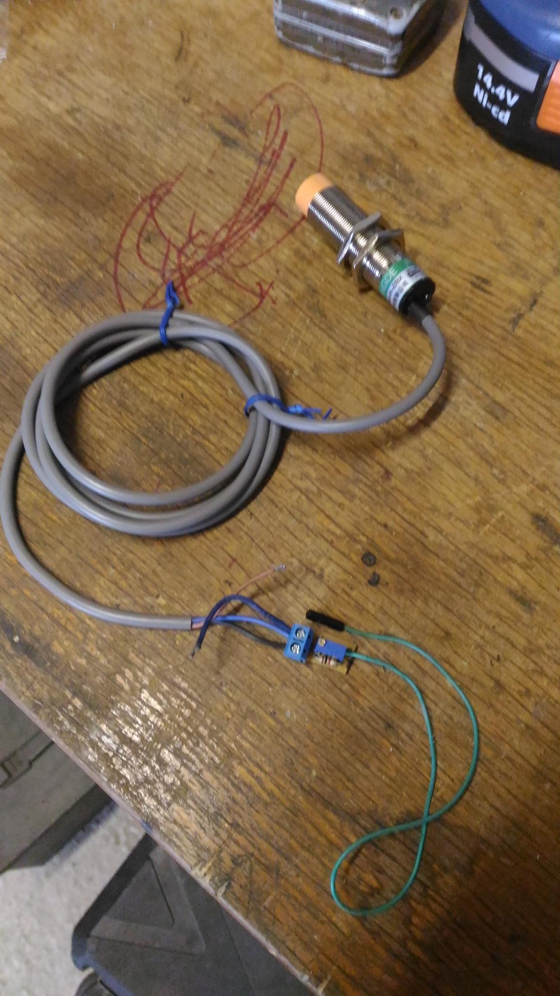

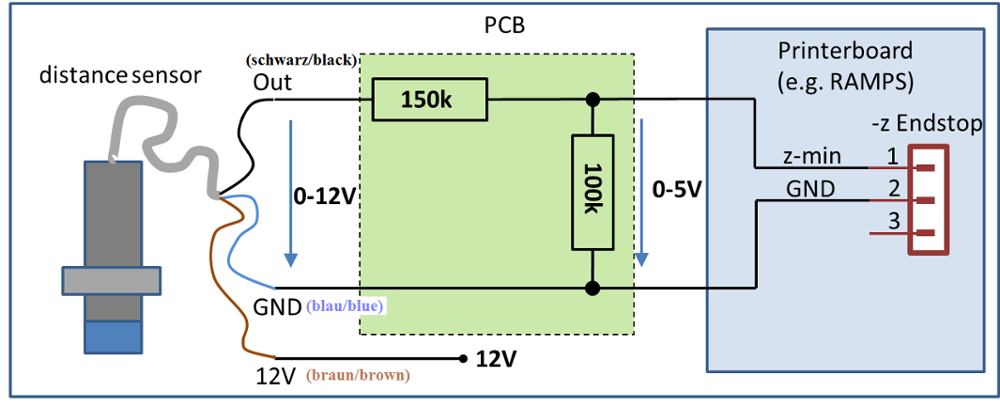

fIlou63430 Posté(e) Septembre 10, 2019 Partager Posté(e) Septembre 10, 2019 Bonjour, Je suis nouveau sur le forum, mais j' ai déjà une bonne expérience de l' impression 3d et de la réalisation de machine,j' en suis a la 4 ème machine. Je voudrais monter un capteur inductif sur ma nouvelle u30. J' ai déjà réalisé l' opération sur une core diy a base d' Arduino et Ramps 1.4 avec un pont diviseur de tension de 12v a 5v sur la pin entrée du Z min.j' ai lu que les arm 32bits fonctionne avec des tension de 3.3v alors que les atmega elle avec du 5v d'où ma question puis-je faire le même montage sur la u30 en diminuant la tension de 24 a 5v ou a 3.3v sur l' entrée de la pin du Z min? ai déjà vu ce type de capteur sur des u20 mais aucune explication et je ne trouve pas d' info sur la carte mère tension max des entrée. Si quelqu'un a déjà réalisé ce montage pouvez m' aider ou me confirmé le montage et la tension de fonctionnement, je suis preneur. Merci a tous Lien vers le commentaire Partager sur d’autres sites More sharing options...
Epsylon3 Posté(e) Septembre 10, 2019 Partager Posté(e) Septembre 10, 2019 pour info ces capteurs sont souvent à alimenter en 6 à 36V, et nos pins d'entrées 3.3V pas 5V... donc le pont diviseur doit etre ajusté pour 24/3V, de plus on a des pulls-ups sur la carte sur ces pins.. donc ca risque de rester toujours positif.. Lien vers le commentaire Partager sur d’autres sites More sharing options...
fIlou63430 Posté(e) Septembre 11, 2019 Auteur Partager Posté(e) Septembre 11, 2019 Pour les tensions du capteur je sais pour les entrées de la carte c' est donc bien du 3,3v et de souvenir sur marlin on peut activiter ou désactiver les pull-up . Il me semble l' avoir fait sur la Ramps 1.4 sous marlin 1.1.9.... Merci pour le début de réponse. Lien vers le commentaire Partager sur d’autres sites More sharing options...
fIlou63430 Posté(e) Septembre 11, 2019 Auteur Partager Posté(e) Septembre 11, 2019 Quelqu'un pourrait m' aider confirmer la présence de pull-up sur la carte et éventuellement un schéma de cette dernière la mienne est une VO7. Merci Lien vers le commentaire Partager sur d’autres sites More sharing options...
