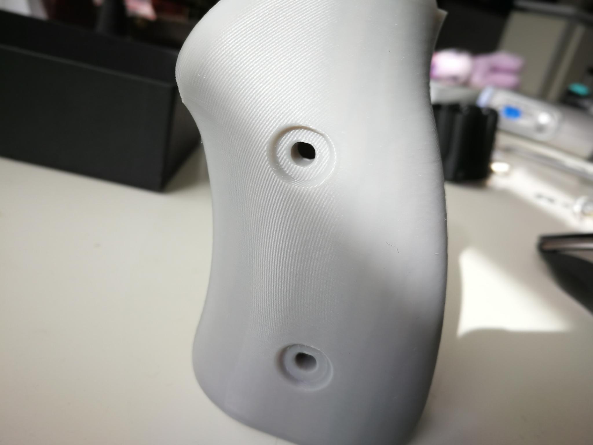

Voilà ce que j'obtiens sur une machine comme la flsun qqs .... En qualité moyenne ... A l'heure actuelle je met a l'amande pas mal d'autres imprimantes bien plus chères ...
