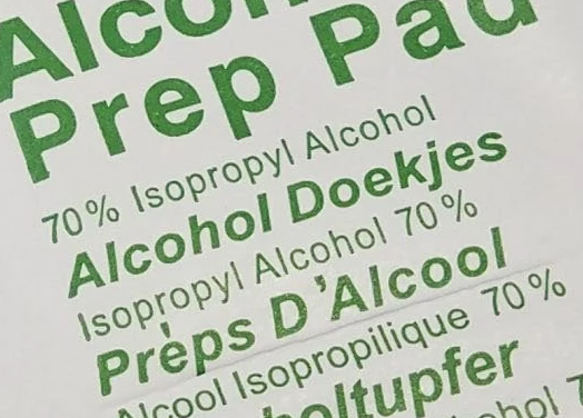

Pasqualini Posté(e) Octobre 7, 2019 Auteur Partager Posté(e) Octobre 7, 2019 Il y a 2 heures, nonosore a dit : geckotek, il préconise un nettoyage de la surface avec de l'alcool iso dilué... Merci de ce renseignement. J'ai eu 2 informations contyradictoires : The manufacturer recommends cleaning 5-10 prints or as needed with a soft towel and a 70:30 mixture of water and isopropyl alcohol. This product would be applied to the glass bed. sur ce site de Geckotek : https://www.geckotek.co/products/alcohol-cleaning-wipes les proportions 70% d'alcool isopropylique me paraissent plus crédibles. Lien vers le commentaire Partager sur d’autres sites More sharing options...
Badmax Posté(e) Octobre 7, 2019 Partager Posté(e) Octobre 7, 2019 au pire, et dans le doute, autant partir sur du 50/50. comme ça ça limite les risques! Lien vers le commentaire Partager sur d’autres sites More sharing options...
Pasqualini Posté(e) Octobre 11, 2019 Auteur Partager Posté(e) Octobre 11, 2019 Le 07/10/2019 at 14:22, Badmax a dit : dans le doute, autant partir sur du 50/50. J'ai posé la question à Geckotek. Leur réponse est 91%. Hi there. You can clean the surface with isopropyl alcohol. We recommend 91%. You can actually drench the entire surface in the alcohol and allow it to sit for a minute or two before wiping clean. This will help prepare the surface and make it adhere most effectively. Thanks, Bryan Kasun Storme Technologies, LLC N3991 State Road 89 P.O. Box 241 Jefferson, WI 53549 1 Lien vers le commentaire Partager sur d’autres sites More sharing options...
Pasqualini Posté(e) Octobre 11, 2019 Auteur Partager Posté(e) Octobre 11, 2019 Il y a 2 heures, Pasqualini a dit : Leur réponse est 91% J'avais également posé la question à Dagoma. Leur réponse : "Dans notre atelier nous utilisons de l'alcool isopropylique à 99.9 % donc pur. Vous pouvez faire de même pour nettoyer le geckotek, vous frotter ensuite à l'aide d'un chiffon. Vous pouvez faire une solution à 70% pour économiser votre alcool isentropique si ça marche ainsi. Cordialement. BenjaminEnvoyé par Dagoma SAS using Odoo.". Je continuerai à utiliser de l'alcool isentropique pur. 1 Lien vers le commentaire Partager sur d’autres sites More sharing options...
