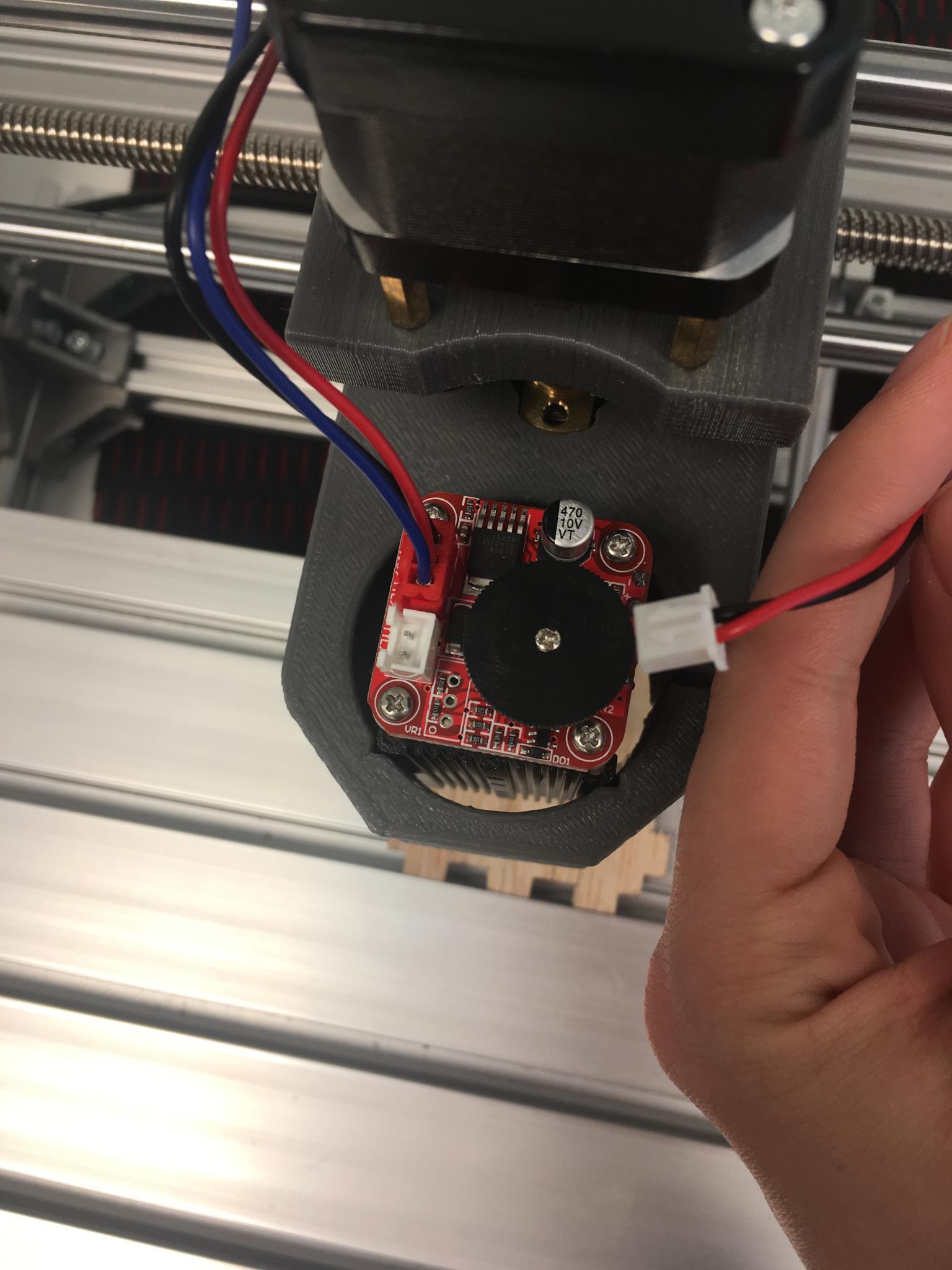

ScpoInnovate Posté(e) Septembre 18, 2019 Partager Posté(e) Septembre 18, 2019 Bonjour, J'ai reçu il y a peu une Alfawise c10 de Gearbest (CNC), j'ai déjà fait quelques essais avec le laser (pas avec la fraiseuse) car la CNC était déjà montée et achetée à un particulier. Elle fonctionnait très bien et depuis quelques jours le laser ne fonctionne plus. On voit le laser bleu mais il n'a aucun impact sur le bois, il ne grave rien. La tension est bien à 24V. Svp aidez moi j'y connais pas grand chose encore Merci d'avance ! 1 Lien vers le commentaire Partager sur d’autres sites More sharing options...
Snakesrules Posté(e) Septembre 19, 2019 Partager Posté(e) Septembre 19, 2019 Bonjour , je ne sais pas quel type de laser tu as , mais sur certains , sur le controleur au dessus du laser , il y a un bouton qui sert pour faire le focus . Il allume le laser mais à très faible puissance . Si ce bouton est activé , tu ne peux pas graver . Si non , il faut voir la config de GRBL et voir aussi ton gcode , peut être que tu ne demandes pas assez de puissance au laser pour graver . Lien vers le commentaire Partager sur d’autres sites More sharing options...
ScpoInnovate Posté(e) Septembre 23, 2019 Auteur Partager Posté(e) Septembre 23, 2019 J'ai effectivement réglé la roulette pour le focus du laser au maximum, et j'arrive à brûler en mettant le mode strong laser, mais impossible de dessiner/graver en même temps. Le laser a presque transpercé le bois avec cette puissance max. Lien vers le commentaire Partager sur d’autres sites More sharing options...
Snakesrules Posté(e) Septembre 24, 2019 Partager Posté(e) Septembre 24, 2019 Bonjour, c'est quoi cette grosse molette sur le dessus ? c'est pour regler la puissance ?? Il faudrais voir la doc du laser , car il se peut qu'en fonction de ce reglage , les commandes PWM censées gerer la puissance lors du gravage ne soit pas prises en compte . Lien vers le commentaire Partager sur d’autres sites More sharing options...
