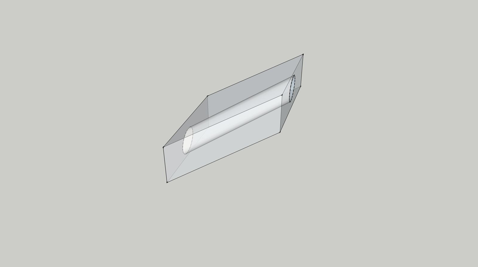

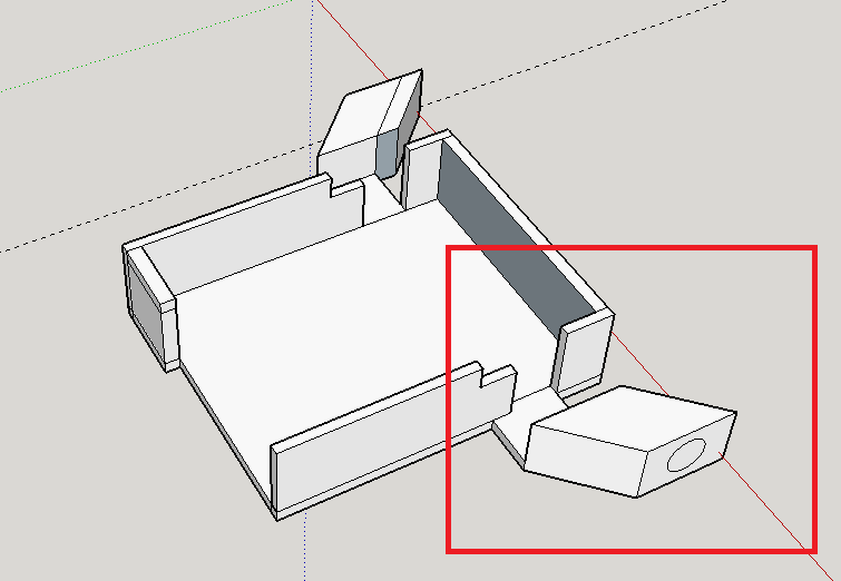

Motard Geek Posté(e) Mars 13, 2016 Posté(e) Mars 13, 2016 Une petite idée de comment évider le tube à 45° dans le sens du parallélépipède ? J'ai bien tenté de tricher en redéfinissant les axes mais le résultat est le même... Sinon faut peut-être que je passe par un rectangle classique que je transforme après ?

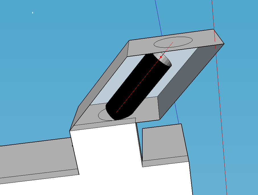

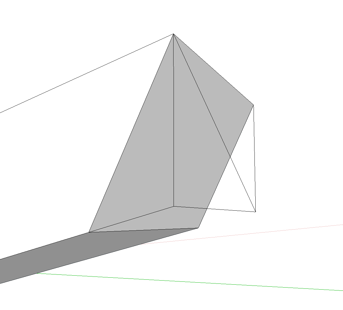

Motard Geek Posté(e) Mars 13, 2016 Auteur Posté(e) Mars 13, 2016 Tu parles de la fonction follow-me (suivez-moi) ? J'ai bien essayé mais sans succès :

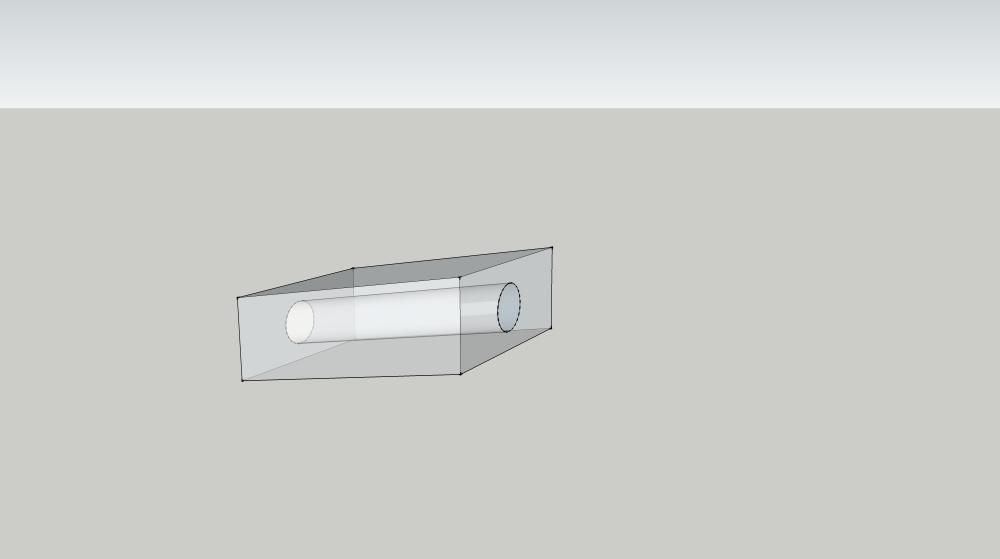

gisclace Posté(e) Mars 13, 2016 Posté(e) Mars 13, 2016 Fais un tube à côté, tu le mets en place, tu sélectionnes, les deux, cliques droit, intersection de la sélection et tu effaces ce qui est en trop. 4
Freedam Posté(e) Mars 13, 2016 Posté(e) Mars 13, 2016 Tu peux essayer en prolongeant l'arrête du parallélépipède, ou alors corriger ce qui manque à la main (prolonger le reste de ton tube arrête par arrête manuellement) La méthode de gisclace et bien aussi!
LaGouaille Posté(e) Mars 13, 2016 Posté(e) Mars 13, 2016 C'est se que tu veux faire ? méthode de gisclace

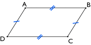

Motard Geek Posté(e) Mars 13, 2016 Auteur Posté(e) Mars 13, 2016 Ca j'y arrive @LaGouaille, c'est dans un parallélogramme que ça pose problème :
LaGouaille Posté(e) Mars 13, 2016 Posté(e) Mars 13, 2016 (modifié) Parfait ! Si tu a des problèmes pour sketchup n'hésite pas. Modifié (le) Mars 13, 2016 par LaGouaille
Motard Geek Posté(e) Mars 13, 2016 Auteur Posté(e) Mars 13, 2016 J'y arrive pas dans le parallélogramme
LaGouaille Posté(e) Mars 13, 2016 Posté(e) Mars 13, 2016 dsl j'avais pas compris j'essaye de mon coter
Freedam Posté(e) Mars 13, 2016 Posté(e) Mars 13, 2016 C'est plus difficile de se positionner correctement dans le parallélogramme. Si tu veux envoi ton fichier j'essaierais en rentrant ce soir.

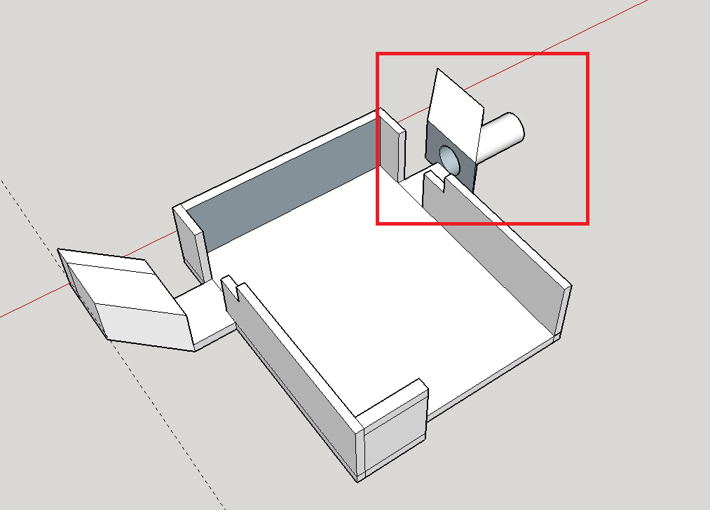

Motard Geek Posté(e) Mars 13, 2016 Auteur Posté(e) Mars 13, 2016 Difficile à dire sans les axes @LaGouaille. Voici mon fichier : Révélation base3-angle4.skp Dès que j'ai un instant je vois si je peux partir d'un rectangle et le transformer.
gisclace Posté(e) Mars 13, 2016 Posté(e) Mars 13, 2016 Pour la positionner, ajoute des lignes de repères.

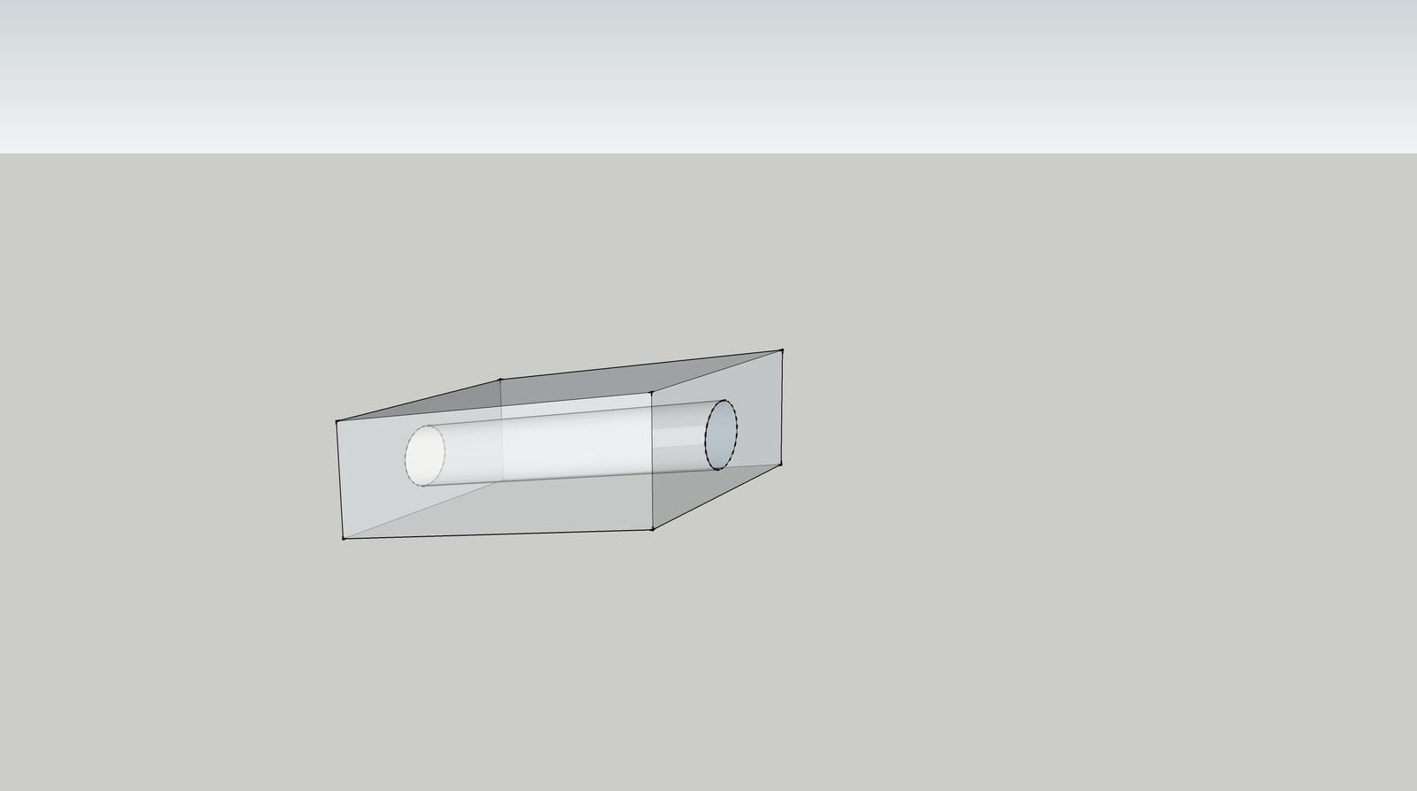

Motard Geek Posté(e) Mars 13, 2016 Auteur Posté(e) Mars 13, 2016 J'ai réussi avec l'aide de @LaGouaille, dès que j'aurais un peu de temps je mettrai la technique en ligne mais en gros j'ai fait un tube que j'ai incliné puis placé dans le parallélogramme. Ensuite j'ai éclaté le tout puis fait une intersection des faces. Après quoi il ne restait plus qu'à supprimer les morceaux en trop Merci encore @LaGouaille

Motard Geek Posté(e) Mars 13, 2016 Auteur Posté(e) Mars 13, 2016 C'est vrai @gisclace tu partages les mérites C'est juste que @LaGouaille m'a envoyé un fichier SketchUP avec toutes les explications ça m'a aidé car à la base je pensais faire un tube de la taille exacte mais j'arrivais pas à faire la découpe en biais des extrémités... En fait pas la peine, on peut faire un méga tube et ensuite l'intersection
