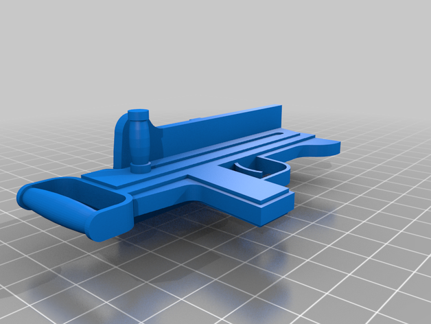

C'est cette pièce là mais je ne l'imprimais pas comme ça, je l'imprimais avec la gâchette en haut

Je n'avais pas vu ton message, entretemps j'ai mis un dessin de la pièce, j'utilise Cura qui ajoute les supports nécessaires ce qui fait qu'elle n'imprime pas dans le vide.
Je pense plutôt comme l'a dit Cwazy-Cookie que la tête a touché qqch qui était déjà imprimé ce qui a décollé la pièce : quand une pièce est terminée elle est en effet très facile à décoller contrairement au plateau d'origine.
Je cherche comment augmenter la température du plateau ensuite j'essaierai avec la pièce couchée comme sur le dessin.

J'ai poussé la température plateau à 60° ce qui fait qu'il est effectivement à 53 et j'ai imprimé la pièce couchée pour avoir plus de surface : impeccable.
