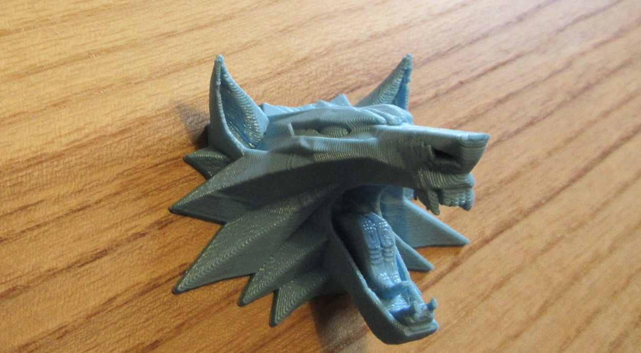

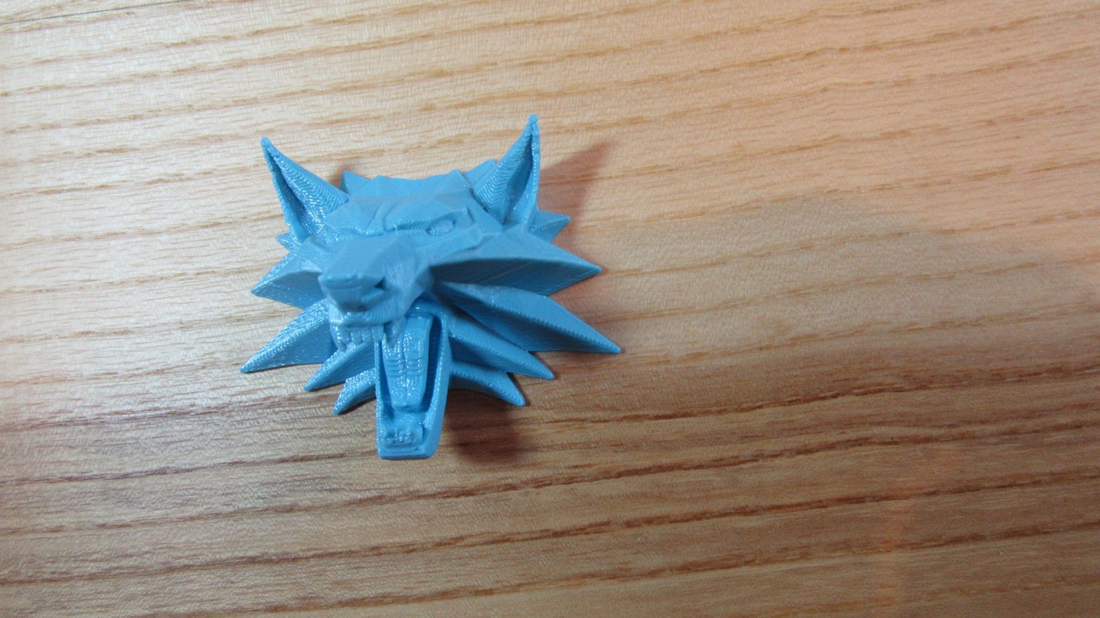

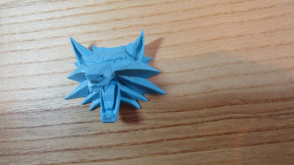

Bonjour
Je viens de recevoir du real pla light blue (reprapworld) .
C'est notre bleu-charette !
Par rapport au blanc, et si on garde le modèle sans le peindre, il y a un meilleur rendu des profondeurs, ombres.
Selon l'eclairage ce bleu est très changeant.
Impression fine, vitesse 50 % sur : médaillon Wolf 5*5 cm environ.
http://www.thingiverse.com/thing:845187
wolf01.thumb.jpg.a56b33f305c426ab03113edwolf02a.thumb.jpeg.2ec80fc62ac6ba70a2448
Excellent modèle de toute façon. A l'oeil nu à 30cm on ne voit plus les couches.

J'aime bien le REAL PLA, leurs filaments ont des couleurs très opaque.  :x
Essaye de baisser un peu la température d'extrusion, je pense que le rendu serait encore meilleurs avec ce filament. A tester.

il y a 12 minutes, biostrike a dit :
Oui, j'y ai pensé quand j'ai vu comment il sortait. je suis à 200°, réglage d'usine. 5° de moins ?
sinon j'ai par mégarde acheté une bobine Real mais en petg, peut on extruder avec notre tête , il faudrait d'après le site 240 ° ??
merci.
Lien vers le commentaire
Partager sur d’autres sites
Oui essaye à 195°, on reste dans la plage de température du PLA.
Pour le PETG, en théorie, c'est possible. ;) Par contre il faut couper la ventilation de la pièces (créer un profil spécial).
Je vais faire des tests prochainement, j'ai aussi une bobine de REAL PETG en stock. ^_^
