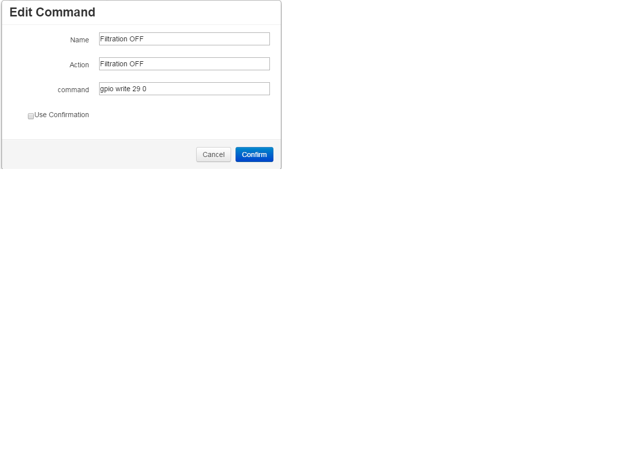

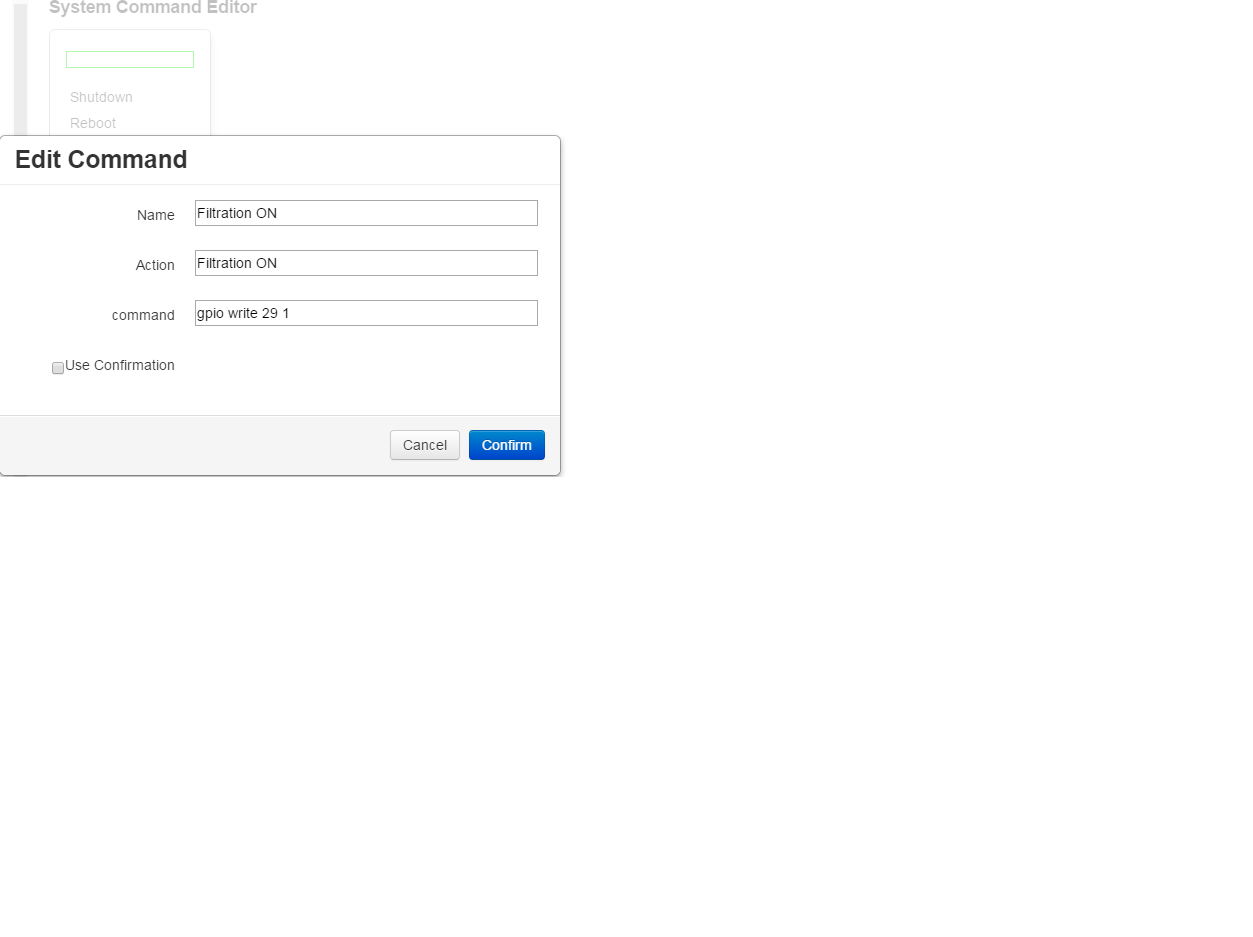

Helriz Posté(e) Mars 14, 2016 Posté(e) Mars 14, 2016 (modifié) Bonjour, J'utilise cette carte relais 8 ports SainSmart 8-Channel. Ce n'est pas le RPI qui fourni le 5V car il n'y a pas de protection sur le header. L'alimentation de la carte relais est en 5V réalisé par ce convertisseur VCC et JD-VCC sont reliés au 5V de ce convertisseur. Masse commune au RPI et carte relais. J'utilise une alim externe de 12V alimentant l'imprimante, le convertisseur et donc, la carte relais. Le RPI a des sorties en 3.3V, la carte relais travaille en 5V Le transistor 2n3904 assure la "convertion". En trait noir, ce que j'ai ajouté. Le schéma avec fond jaune est la carte relais Ensuite, il faut éditer le fichier /etc/init.d/octoprint Tu ajoutes gpio mode X out (X numéro de la sortie que tu veux utiliser) vers la ligne 77 # # Function that starts the daemon/service # do_start() { # Return # 0 if daemon has been started # 1 if daemon was already running # 2 if daemon could not be started is_alive $PIDFILE RETVAL="$?" gpio mode 29 out if [ $RETVAL != 0 ]; then Dans Octoprint, tu ajoutes les 2 commandes (j'utilise le plugin System Command Editor (0.3.1)) Réponse en peu à l'arrache mais si tu as des questions, n'hésite pas. edit : il faut installer WiringPi sur le RPI Modifié (le) Mars 14, 2016 par Helriz
