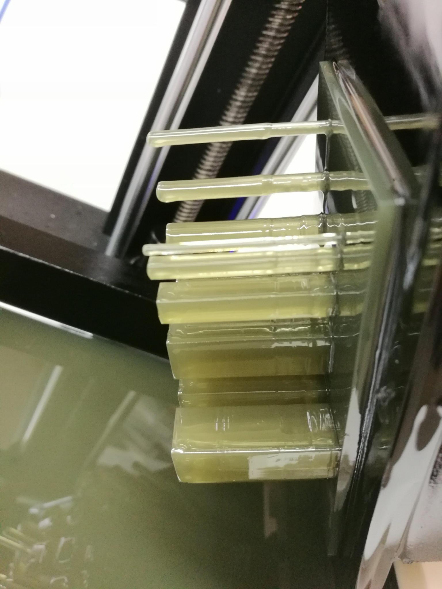

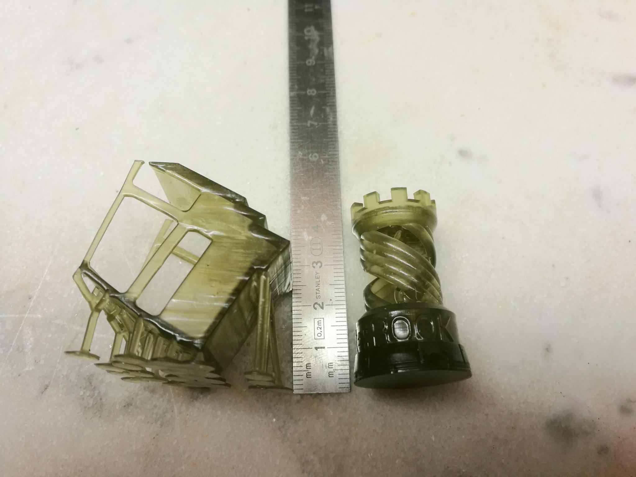

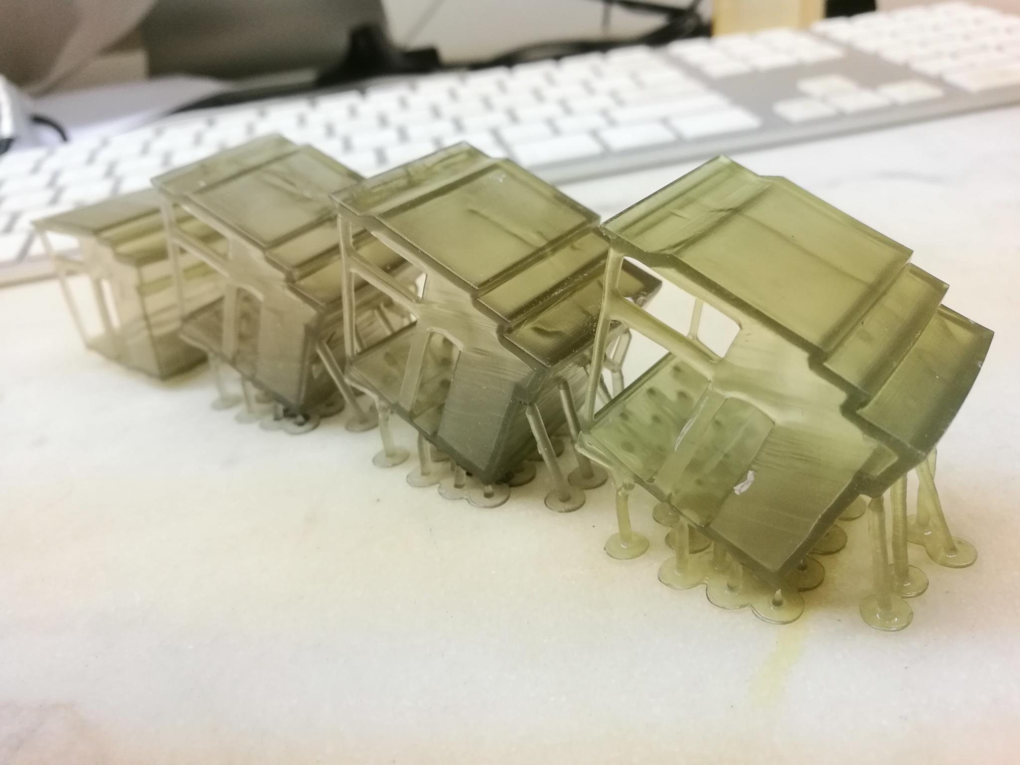

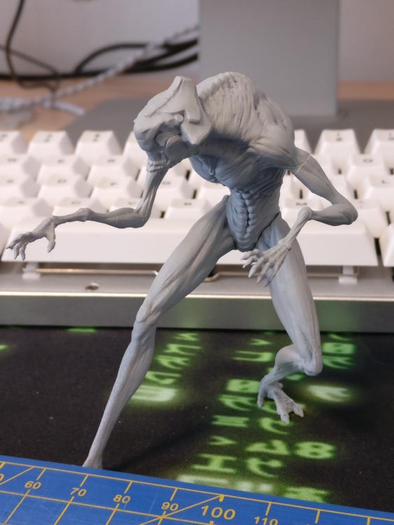

miserovitch Posté(e) Octobre 10, 2019 Posté(e) Octobre 10, 2019 Bonjour à tous, Après des années de pratique de l'impression 3D en FDM je reste un noob en impression SLA. Il ya de ça 18 mois j'ai fais l'acquisition d'une Wanhao D7 (transmission axe Z par vis trapézoidale, guidage a galets). Je rencontré des problèmes de Z wobble sur les surfaces verticales plates. Typiquement les surfaces verticales d'un cube évidé ne sont pas plates. Pour les surfaces horizontales pas de problème particulier. La D7 était controlée par nanodlp via un raspberry pi. J'ai tenté tous les réglages possibles (enfin je crois) avec le slicer de nanodlp et chitubox. Rien à faire. J'ai donc pensé à un problème de guidage de l'axe Z et j'ai tenté: Equerrage de la potence Upgrade guidage Z avec 2 smooth rod et 2 douilles a billes + nouveau support du bed (kit wanhao) Montage de 2 rail MGN sur les côtés de la potence pour le guidage (comme physics anonymous) mais avec interface en PLA. Niveau rigidité c'est top mais ca n'a pas réglé mon problème. J'ai utilisé des litres de résine sans obtenir des résultats acceptables. Pour les pièces organiques il n'y a pas de problème, la pièce de test, la tour du jeu d'echec avec la double hélice adn à l'intérieur sort bien. Voici quelques photos de mes échecs: Ma question aux possèsseurs d'imprimante SLA, peut-on sortir des pièces géométriques avec des états de surface corrects ou est-ce réservé aux formes organiques type figurines? Cdt LC

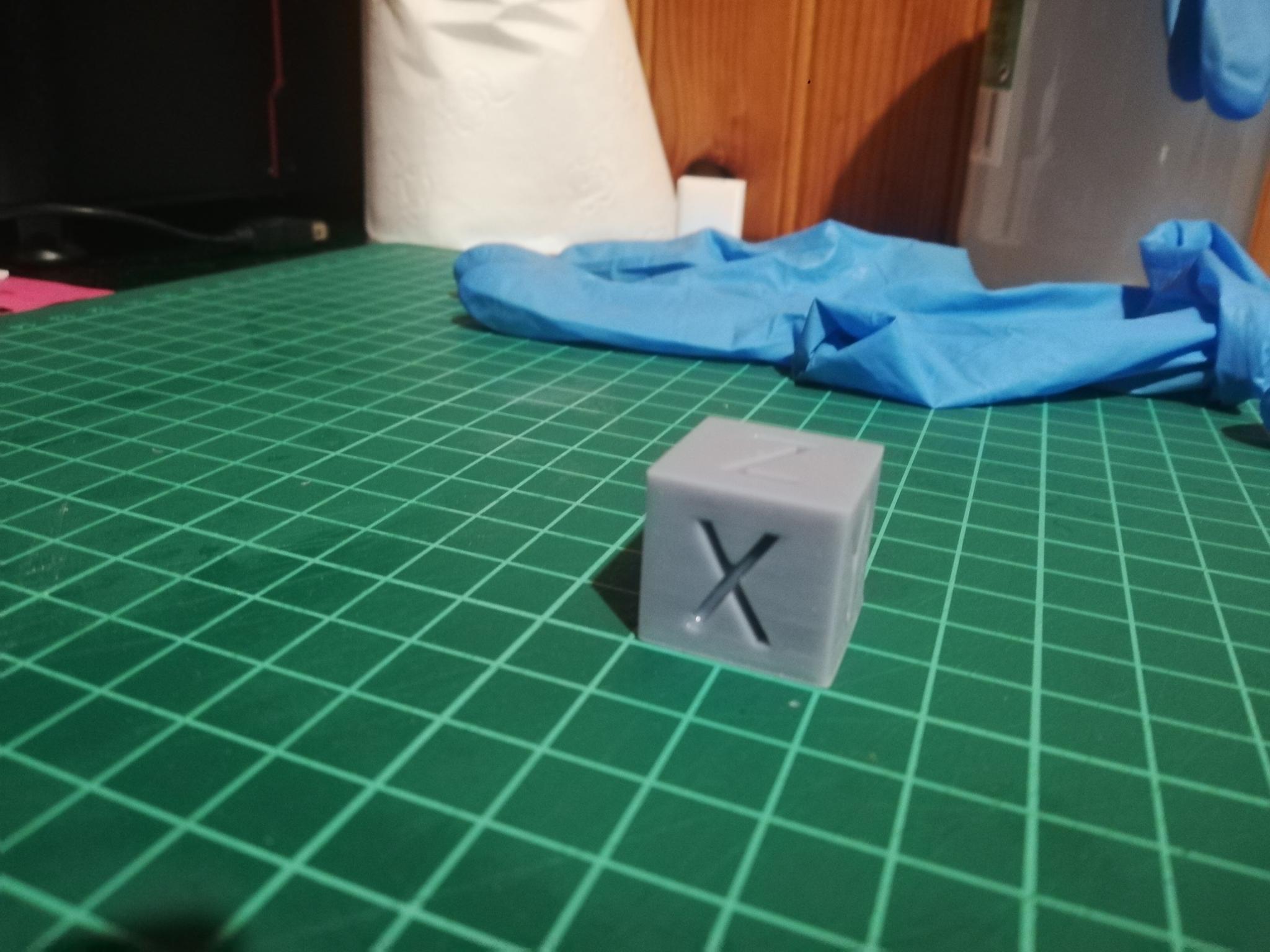

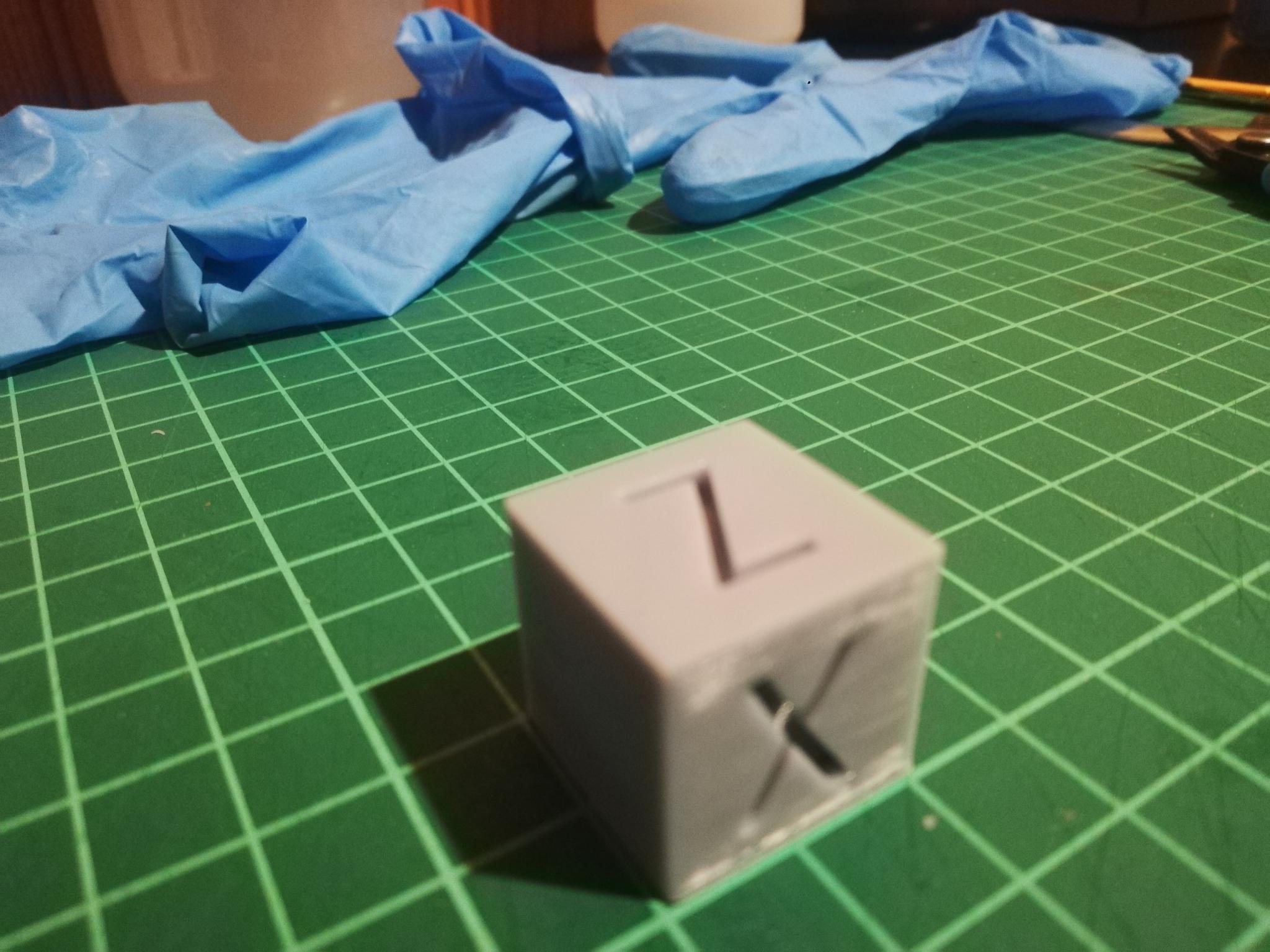

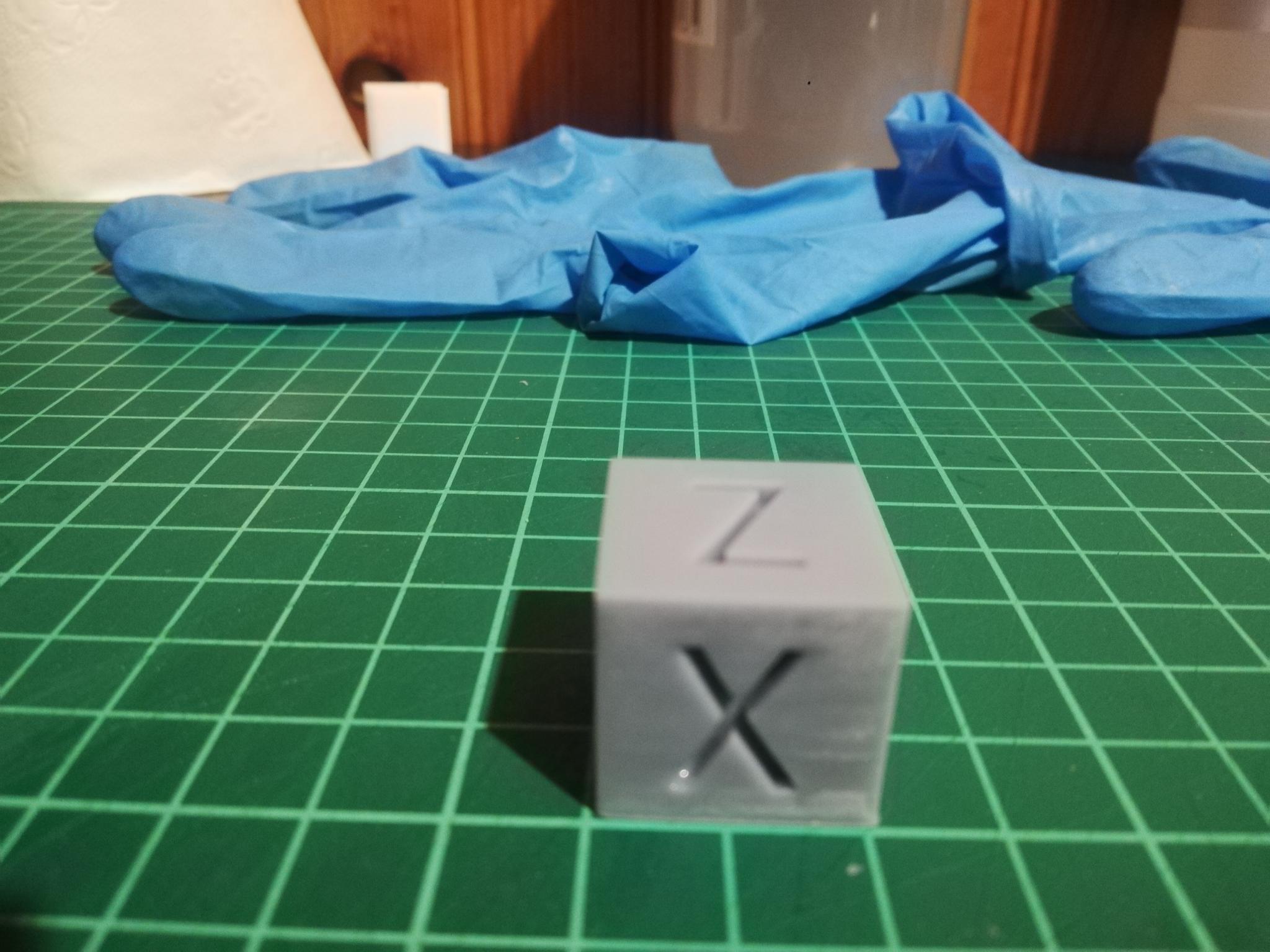

Hertzaka Posté(e) Novembre 11, 2019 Posté(e) Novembre 11, 2019 Je suis en train de tester, je laisse égoutter, je nettoie, et j'essaie de faire une belle photo
Hertzaka Posté(e) Novembre 11, 2019 Posté(e) Novembre 11, 2019 (modifié) Voilà voilà ! Résultat plus que propre, sur le tapis de coupe pour montrer la régularité Mais plus que nickel à mon sens, sans UV pour le moment direct sorti du bac d'alcool ! EDIT : c'est un peu flou, dis moi si tu préfères des photos plus nettes, je suis très mauvais en prise de vue ! Et il reste un peu d'alcool dans les lettres, sur la photo ça fait bizarre, mais "en vrai" tout va bien ! Modifié (le) Novembre 11, 2019 par Hertzaka 1
miserovitch Posté(e) Novembre 11, 2019 Auteur Posté(e) Novembre 11, 2019 Super, merci!Ça m'a l'air bien en effet, en tout cas sans commune mesure avec ce que je sortais de la D7.C'est compliqué pour les photos, même un print bien moche peut apparaître nickel selon l'angle de prise de vue et vice versa. Donc je vais suivre ton ressenti.Tu confirmes que les parois sont bien lisses et sans effet de vague ?Hum hum vais je me laisser tenter par cette machine???CdtLCEnvoyé de mon OnePlus 7
Hertzaka Posté(e) Novembre 13, 2019 Posté(e) Novembre 13, 2019 après séchage, très très lisse, un petit effet "pied d'éléphant" à la base, mais extrêmement minime ! parois très lisses, les stries des couches sont quasi invisibles, avec le réglage en 0.05 !
