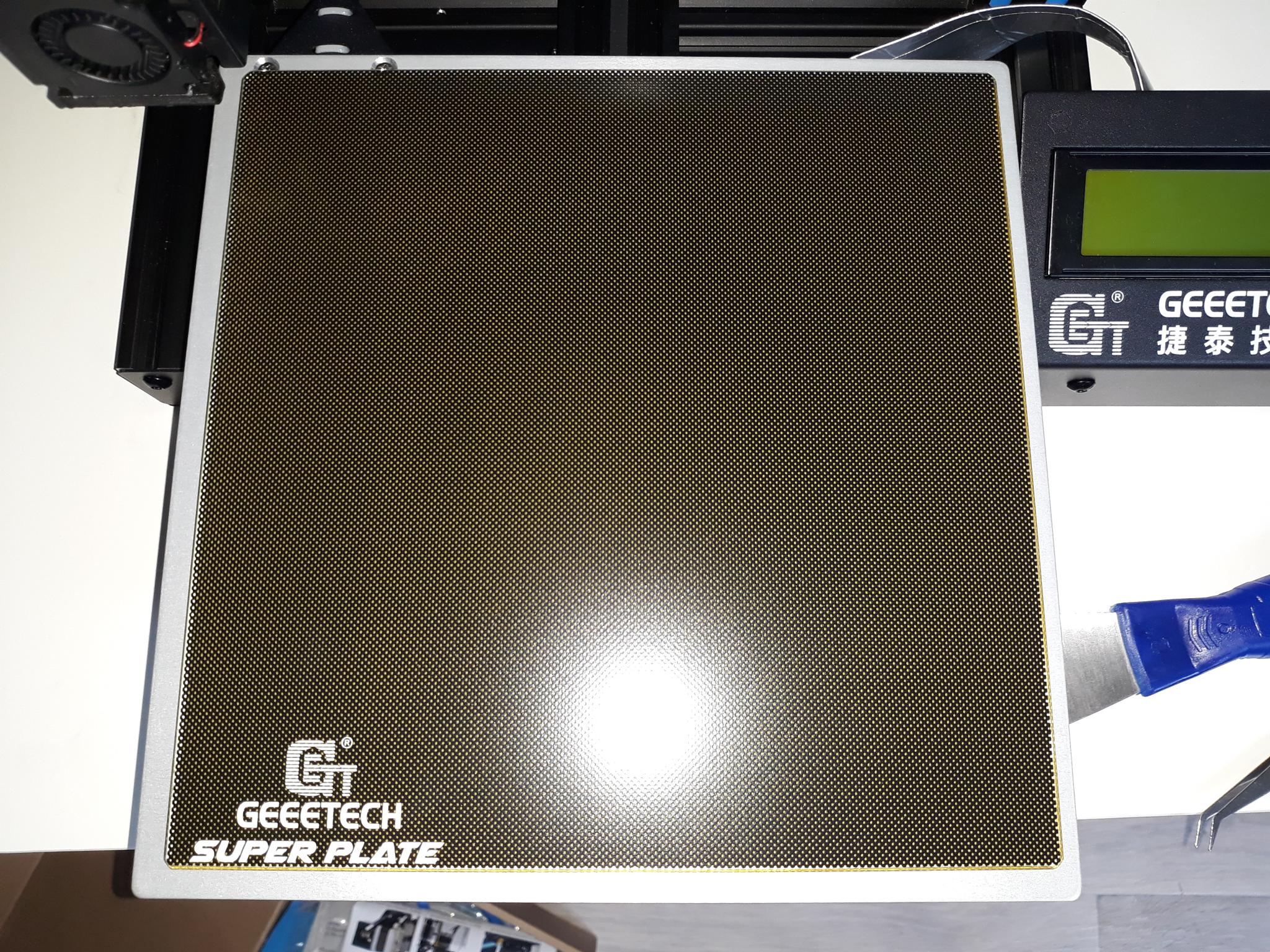

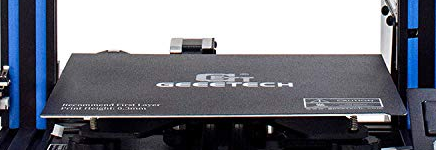

Invité Posté(e) Octobre 10, 2019 Posté(e) Octobre 10, 2019 (modifié) Bon, les amis l'heure est grave j'ai acheté une Geeetech A10, montage en 30min etc niquel, impression niquel pareil SAUF QUE..... mon plateau colle trop en gros mon impression est coller en plateau Geeetech ( c'est plus un super plate c'est un ptit truc comme ça en gros c'est un ptit ""sticker"" que l'on colle et c'est senser faire le plateau ( y'a une plaque en métal en dessous) sauf que bah mon impression est COLLé mais vraiment, j'ai beau tirer dessus comme un bourrin, laisse refroidir 1j entier, chauffer le lit et re forcer comme un bourrin rien mise a par que j'ai abimé le plateau mdr, et le PIRE c'est que le ""sticker"" tout pourri a coller sur le truc en métal la où il y'a mon ma structure ( le chien de test ), et je peux plus DU TOUT décoller cette partie la meme avec une spatule ou quoi, j'ai l'impression que le lit a fondu ou je sais pas trop quoi.Bon j'ai éclaté le ""sticker"" mais j'ai pas réussis a l'enlever du plateau et a décoller mon impression mdr des idées ? je suis a bout Modifié (le) Octobre 10, 2019 par Invité
Invité Posté(e) Octobre 10, 2019 Posté(e) Octobre 10, 2019 Bon, j'ai réglé le problème, j'ai démonté la lit et mis des giga coup de marteau ducoup le sticker est mort, jvais commander une superplate ducoup hein
khopai Posté(e) Octobre 10, 2019 Posté(e) Octobre 10, 2019 bonjour, c'est un modèle que tu viens de recevoir ? car moi j'ai eu une plaque de verre (superplate) avec la mienne, mais je viens de voir sur la boutique geeetech qu'ils indique que ce n'est plus une plaque de verre mais un film de maylar....je sais pas ce que c'est ....alors je pose la question juste pour avoir la confirmation que ton support qui est visiblement merdique, c'est ce fameux maylar.. il arrive déjà collé ??.... pour les fêtes je vais probablement ajouter un a20m, donc je préfère savoir si il faut que j'ajoute des miroirs dans ma shopping list merci
hidius Posté(e) Octobre 11, 2019 Posté(e) Octobre 11, 2019 Il n'est pas livré collé, libre a toi de mettre autre chose a la place
Invité Posté(e) Octobre 11, 2019 Posté(e) Octobre 11, 2019 (modifié) Ouep il est pas coller, par contre il est a chier mdr a usage unique quoi tu imprime un truc et et c'est tout, par contre ducoup il colle bien , par contre je viens de voir sur mon chien de test que le dessous est pas uniforme, on voit des lignes irrégulières vous savez ça viens d'où ? Modifié (le) Octobre 11, 2019 par Invité
hidius Posté(e) Octobre 12, 2019 Posté(e) Octobre 12, 2019 J'avais mis cette surface d'impression de coté des le début car j'ai l'habitude du verre. En voyant ton post j'ai eu un peu de mal a ce que ce revêtement soit foncièrement mauvais. Du coup je l'ai testé ce matin rapidement. il a été installé sur une plaque de verre et non directement sur le plateau. J'ai un autolevel donc je n'ai touché a aucun reglage d'offset, donc une première couche identique a ma plaque de verre habituelle. Conclusion: test avec juste un nettoyage a l'alcool et un autre avec laque. Elle se comporte a l'identique d'une plaque de verre, faut laissé refroidir un peu pour décoller. Je vais continuer a l'utiliser histoire d'affiner mon avis.
Invité Posté(e) Octobre 12, 2019 Posté(e) Octobre 12, 2019 (modifié) Ah bah forcément perso je l'ai mit direct sur la plaque de metal vu que y'avais que ca, par contre je suis pas au bout de mes péripéties mon lit complet fait 223x223 et non 220x220 ducoup la superplate est un petit peu petite mais y'a pas de plaque de 223x223.Donc on va faire avec EDIT :Ah bah nan enfaite car les pinces fonctionnent pas Modifié (le) Octobre 12, 2019 par Invité
khopai Posté(e) Octobre 13, 2019 Posté(e) Octobre 13, 2019 tu as confondu zone d'impression (220x220) et taille plateau (235x235) il faut commander le 235x235
Invité Posté(e) Octobre 13, 2019 Posté(e) Octobre 13, 2019 (modifié) ahahhahahha bon bah j'en reprend un ducoup EDIT: Vous pensez que je peux la renvoyer a amazon ? Modifié (le) Octobre 13, 2019 par Invité
