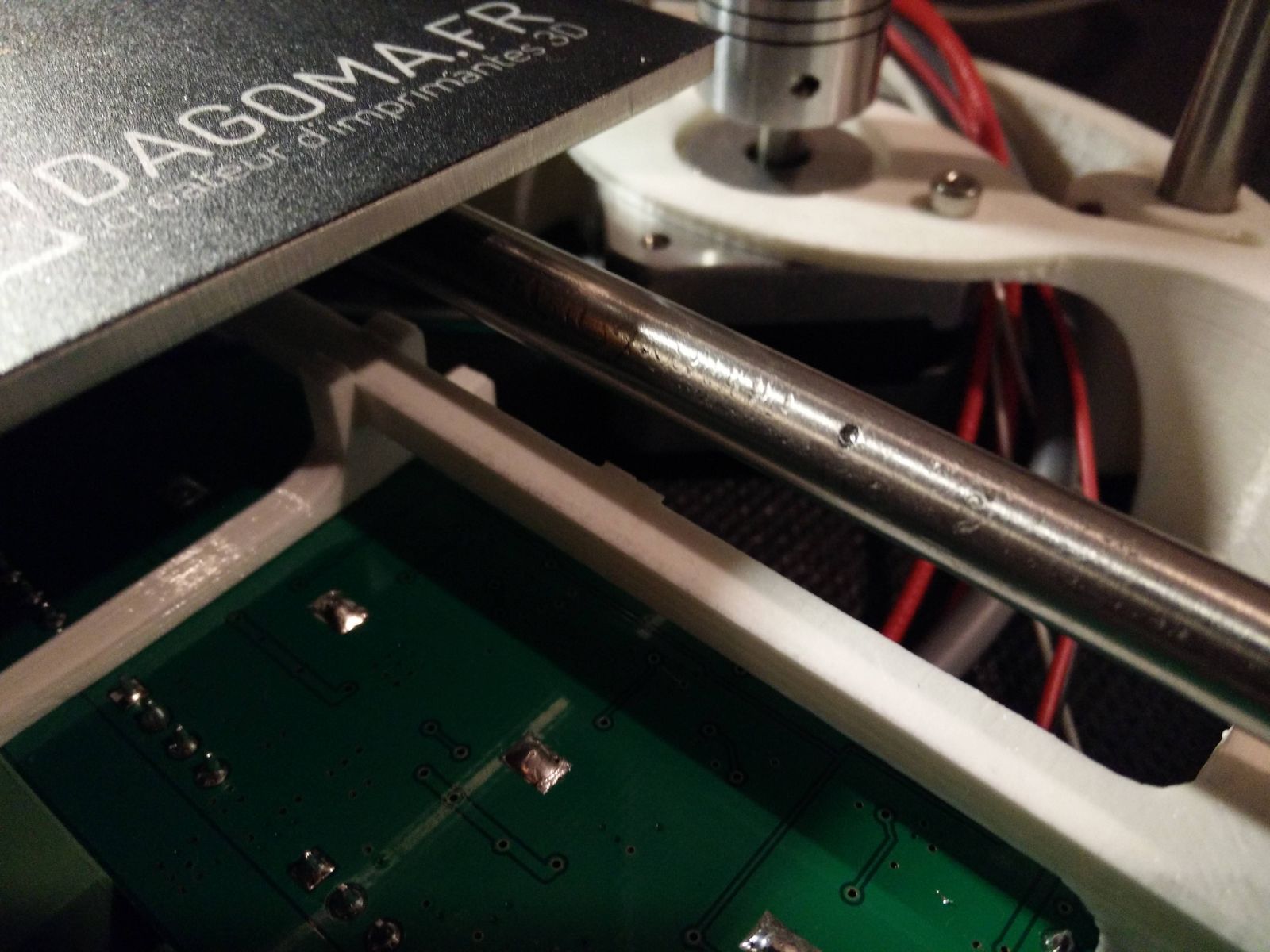

Et j'ai une autre question, hormis le plateau pas mal rayé (ce qui n'est pas trop grave en soit), j'ai reçu des barres assez usées  (voir photo). Est ce normal d'avoir des barres censées être neuves dans cet état là ?

Aïe c'est pas joli ça. T'as vérifier le roulement qui a fait ça ? Il a dû perdre une bille. Je pense que tu devrais changer ce dernier et la tige. As tu contacté Dagoma ?

les axes fournis sont une blague   j'ai de l’étire Ø8 en 304L au boulot est la qualité est 10 fois supérieur à ce qui est livré avec le kit   c'est navrant surtout que ça coûte 14 euros le kilo  ....
Ben le roulement je veux bien démonter pour le vérifier mais étant donné qu'avant le montage c'était comme ça ça m'étonnerais que ça soit vraiment à cause d'un roulement spécifique.

Pour la tige abimée, il suffit d'échanger avec une du dessous
Sur la  photo, je vois surtout des dépots de graisse !!! est-ce le point situé au milieu qui est le défaut remarqué  ?

Je confirme pour la sonde un coup de fer a souder et c'est réglé Y'a un trou dans ta barre? Si c'est le cas les roulements vont pas tenir longtemps... Comme indiqué précédemment change avec celle de dessous si elle est en meilleur état

En voyant la photo, je ne peux que rejoindre les commentaires des autres : ta tige n'est pas top. Maintenant, est ce qu'en faisant glisser à la main, tu sens que ça coince au niveau du trou ou ailleurs ? peut-être qu'en faisant tourner la tige sur elle même, tu peux améliorer la situation. En effet, les douilles à billes n'ont pas de bille tout autour, mais juste selon quelques pistes.
... Douilles à bille » Douilles à billes ouvertes » Douille à billes
(c'est pas les nôtres, mais juste pour illustrer)
En visant entre les billes, ton trou peut ne pas avoir d'impact.
Mais la tige a quand même l'air assez pourrie.
