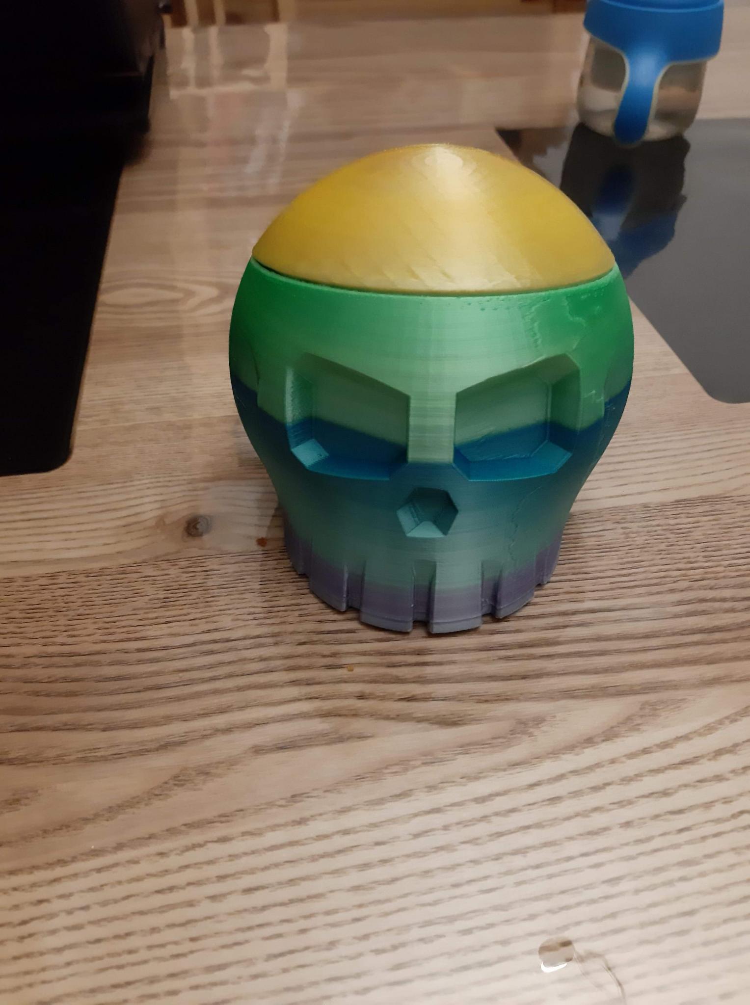

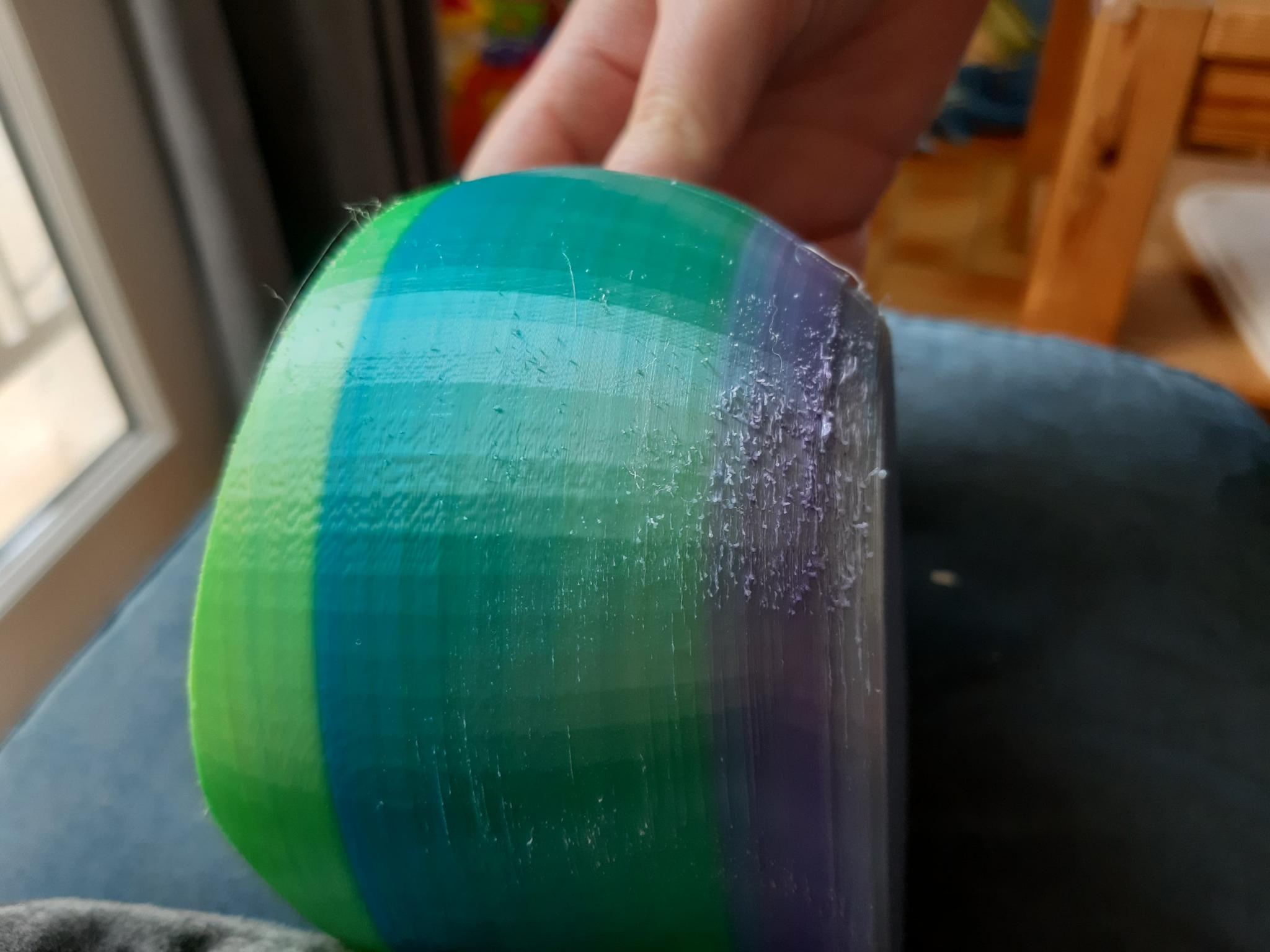

ptitlutin Posté(e) Octobre 16, 2019 Partager Posté(e) Octobre 16, 2019 Bonjour , je viens d'imprimer cet skull box , il manque encore le couvercle , j'en suis assez content sauf à l'arrière ou on voit que ce n'est pas lisse , comment régler ce problème ? ender 3 , pla greentech arc en ciel , buse 202 et bed 60 . merci de vos retours Lien vers le commentaire Partager sur d’autres sites More sharing options...
juanpa Posté(e) Octobre 16, 2019 Partager Posté(e) Octobre 16, 2019 Salut, Bizarre, comment était placée la pièce sur le plateau ? il restait de la marge ou c'était à la limite du volume d'impression ? Lien vers le commentaire Partager sur d’autres sites More sharing options...

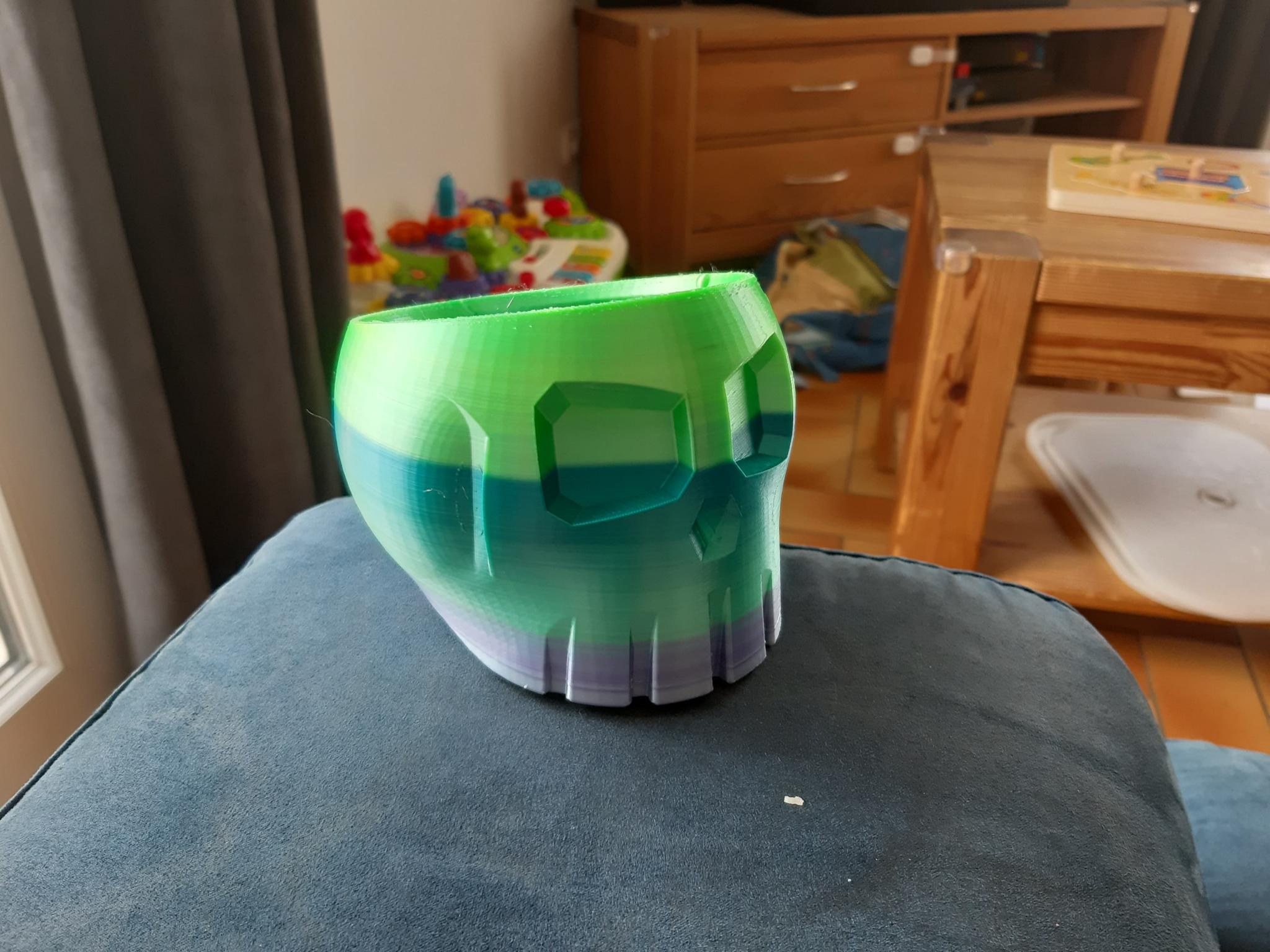

ptitlutin Posté(e) Octobre 16, 2019 Auteur Partager Posté(e) Octobre 16, 2019 La pièce était au milieu quasiment elle ne fait qu une dizaine de Cm de diamètre. J ai eu le même phénomène sur le chien test de l imprimante . Pareil arrière gauche mais sur le deuxième print . Le premier chien etait nikel Lien vers le commentaire Partager sur d’autres sites More sharing options...
juanpa Posté(e) Octobre 16, 2019 Partager Posté(e) Octobre 16, 2019 Qu'est-ce que tu as changé entre les deux prints du toutou ? Vérifies tes axes, si présence points dur et la tension des courroies, attention pas trop tendues quand même. Lien vers le commentaire Partager sur d’autres sites More sharing options...
ptitlutin Posté(e) Octobre 16, 2019 Auteur Partager Posté(e) Octobre 16, 2019 Entre les deux . Jai déplacer l imprimante du salon au garage . Et repris le bed ( comme a chaque print) . Un décalage de la structure en la déplaçant peut-être ? Equerage ? Juste pour montrer la finalité avec le couvercle (même défaut sur le couvercle ) : Lien vers le commentaire Partager sur d’autres sites More sharing options...
juanpa Posté(e) Octobre 17, 2019 Partager Posté(e) Octobre 17, 2019 Oui le "transport" c'est pas ce qu'il y a de mieux pour nos machines. Il faudrait tout recontrôler, équerrage, serrage (pas trop fort hein) etc... Avec les moteurs coupés essaye de te placer au niveau de la zone ou il y a un soucis car il semble que ça soit toujours au même endroit, essaye de faire bouger les trois axes dans cette zone donc pour essayer de trouver ce qui coince.... ou pas Lien vers le commentaire Partager sur d’autres sites More sharing options...
ptitlutin Posté(e) Octobre 18, 2019 Auteur Partager Posté(e) Octobre 18, 2019 Ce matin vérification de l imprimante je n'ai rien trouvé de mal régler. Peut-être un câble qui vener embeter selon la position... j ai changer les ressorts pour des jaunes , j ai régler le bed et lancer un print.A voirEnvoyé de mon SM-A750FN en utilisant Tapatalk 1 Lien vers le commentaire Partager sur d’autres sites More sharing options...
