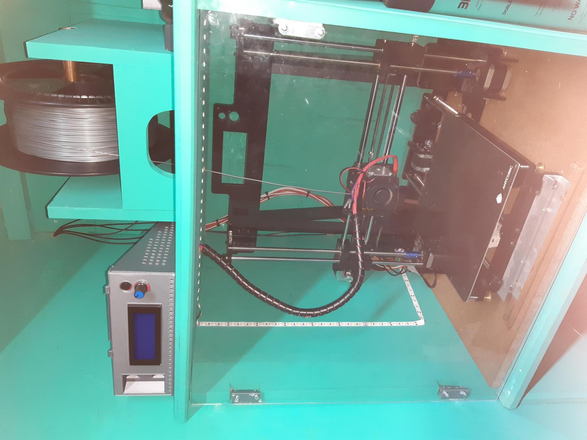

Je possède une Anycubic prusa i3 depuis presque 2 ans maintenant.
Globalement plutot satisfait, mais comme toute imprimante bas prix, il faut qcq modifs et y perdre un peu de temps parfois.
Suite à une mauvaise manip en voualnt corriger un autre poroblème, j'ai été forcé de changer de carte.
Et tant qu'à commencer, j'ai décidé de faire plusieurs autres modifs, puis encore d'autres, ...  je vais essayer de m'arrêter avant d'avoir refais une imprimante complète ...

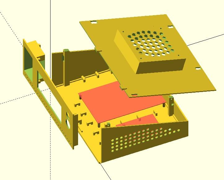

- J'ai placé l'imprimante dans une armoire qui était déjà en place et mis une vitre plexi, pour garder la chaleur.
Mais ca faitsait aussi chauffer l'éléctronique, pas top.

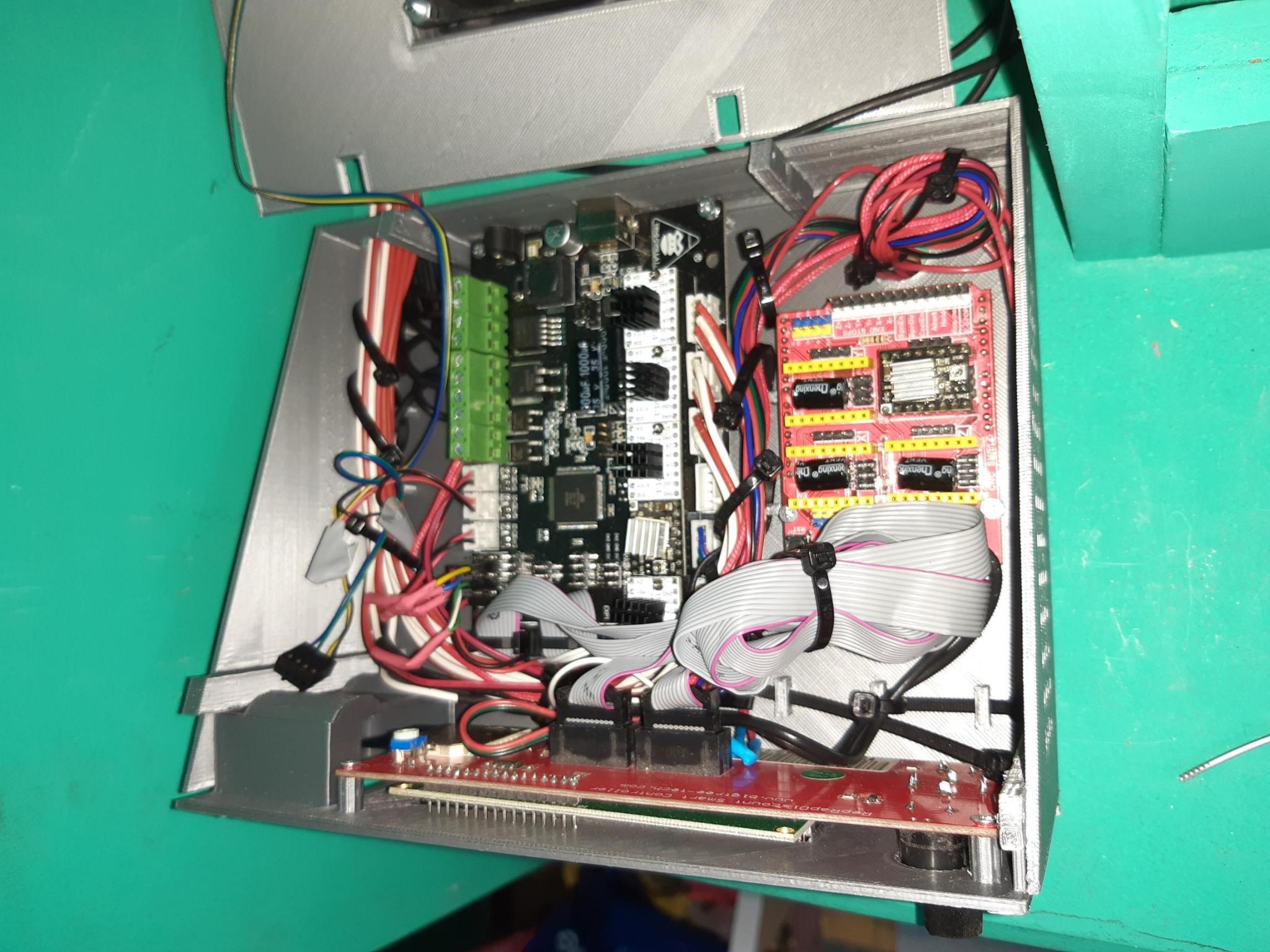

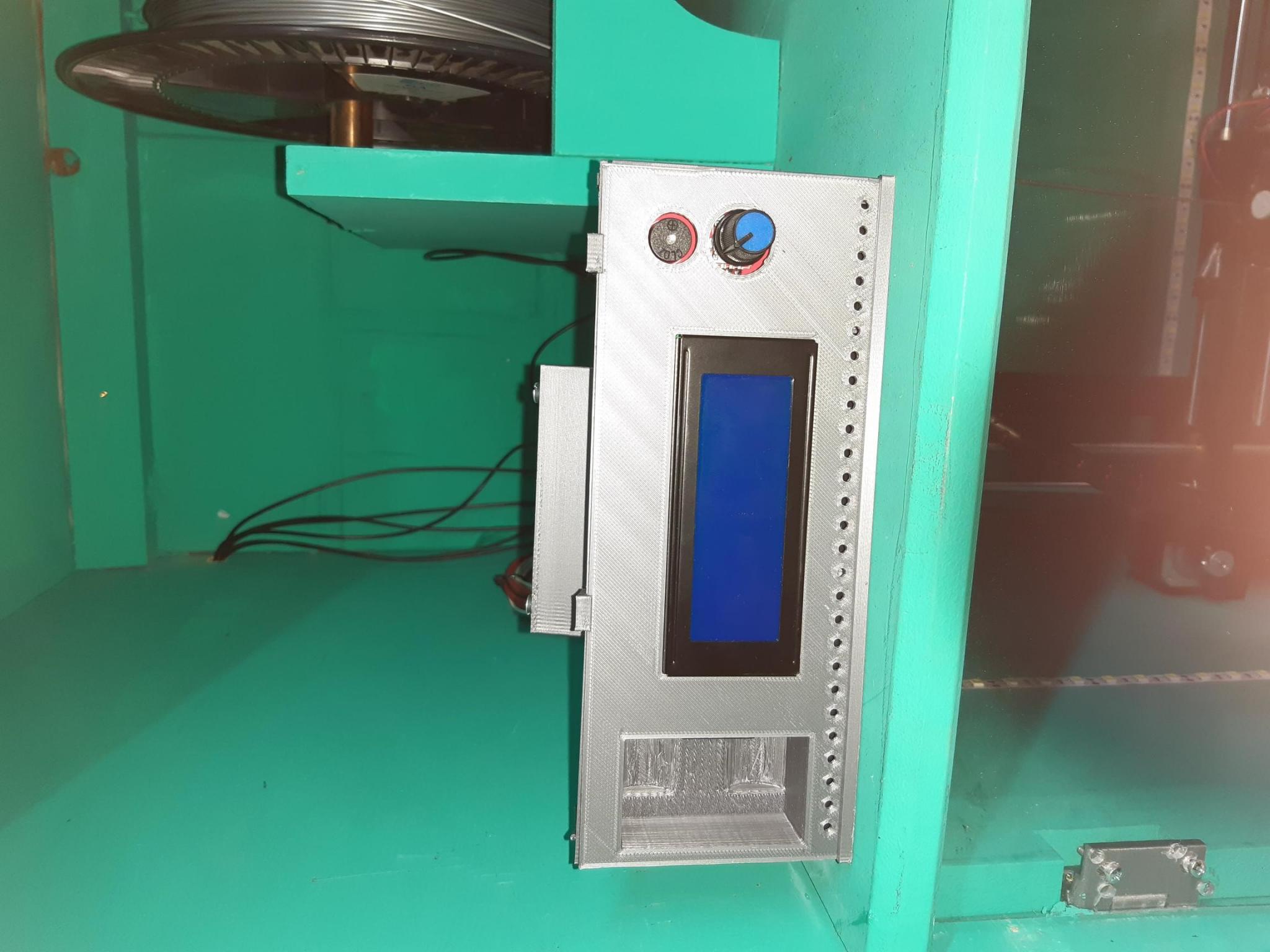

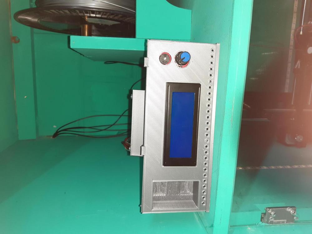

- J'ai donc déporté toute l'électronique (carte et écran) dans un boitier.
- Tout est fixé sur un plateau, plus rien ne bouge, presque plus besoin de régler le plateau chauffant
- Une chaîne sous le plateau pour les cables.
- J'ai recompilé un marlin tout neuf.
- J'ai changé les drivers pour des TMC2208 (moins de bruit)
- J'ai prévu dans le boitier l'emplacement pour un shield CNC pour essayer d'imprimer avec une cyclope. (en attente de réception de pièce)

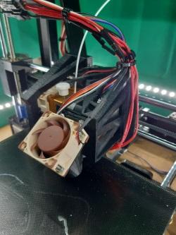

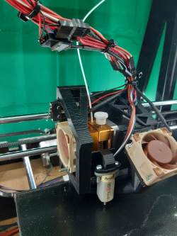

- Je change tous les ventilos d'origine pour meilleur efficacité / moins de bruit

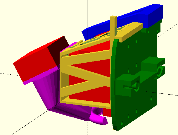

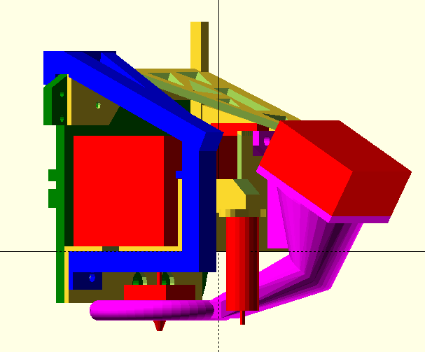

- Puisqu'il faudra monter la cyclope, tout en gardant la possibilité de reswitcher vers la tête "standard", je redessine complètement le chariot.
- Et nouveau fan duct
- J'ajoute aussi un BL Touch
