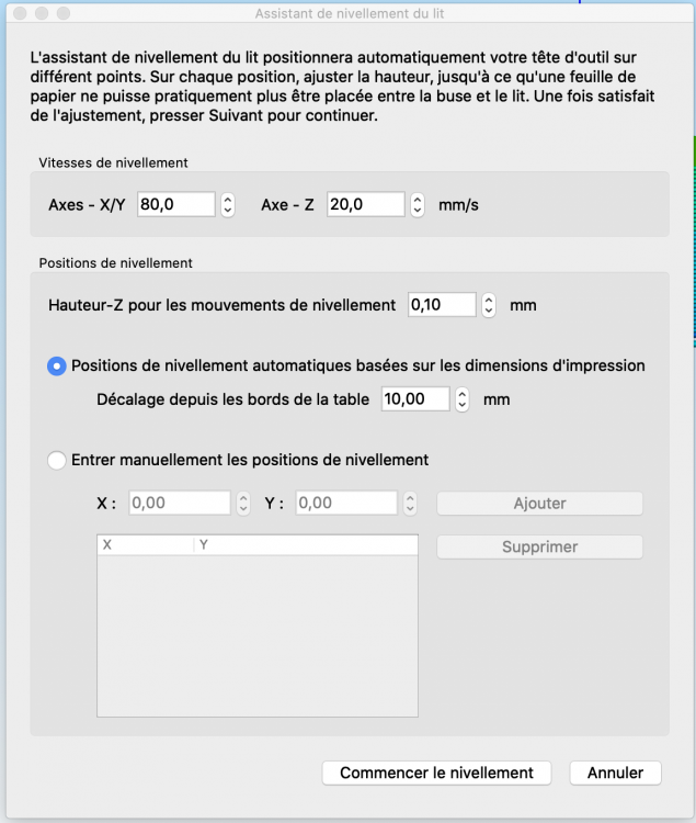

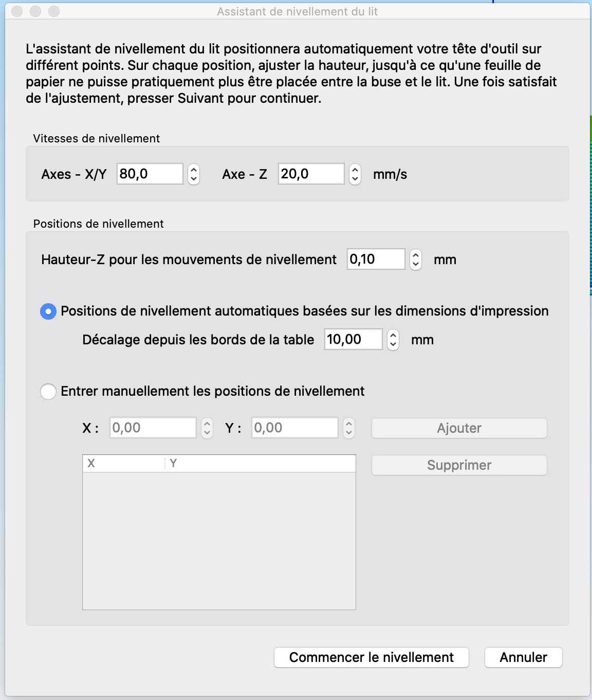

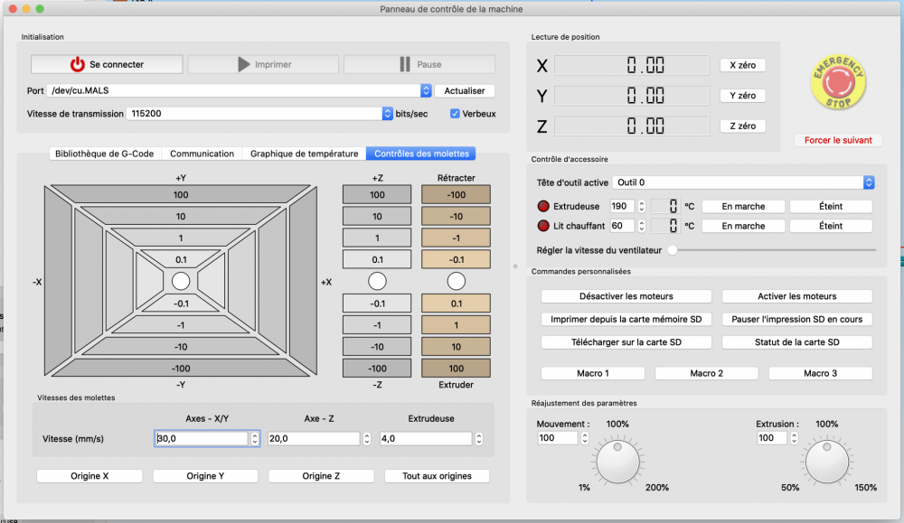

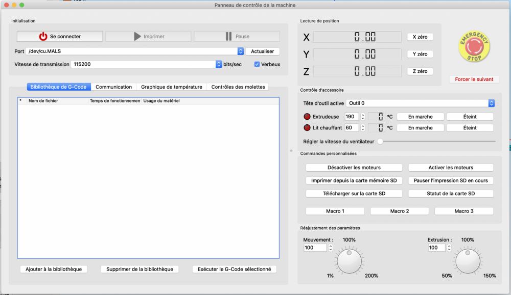

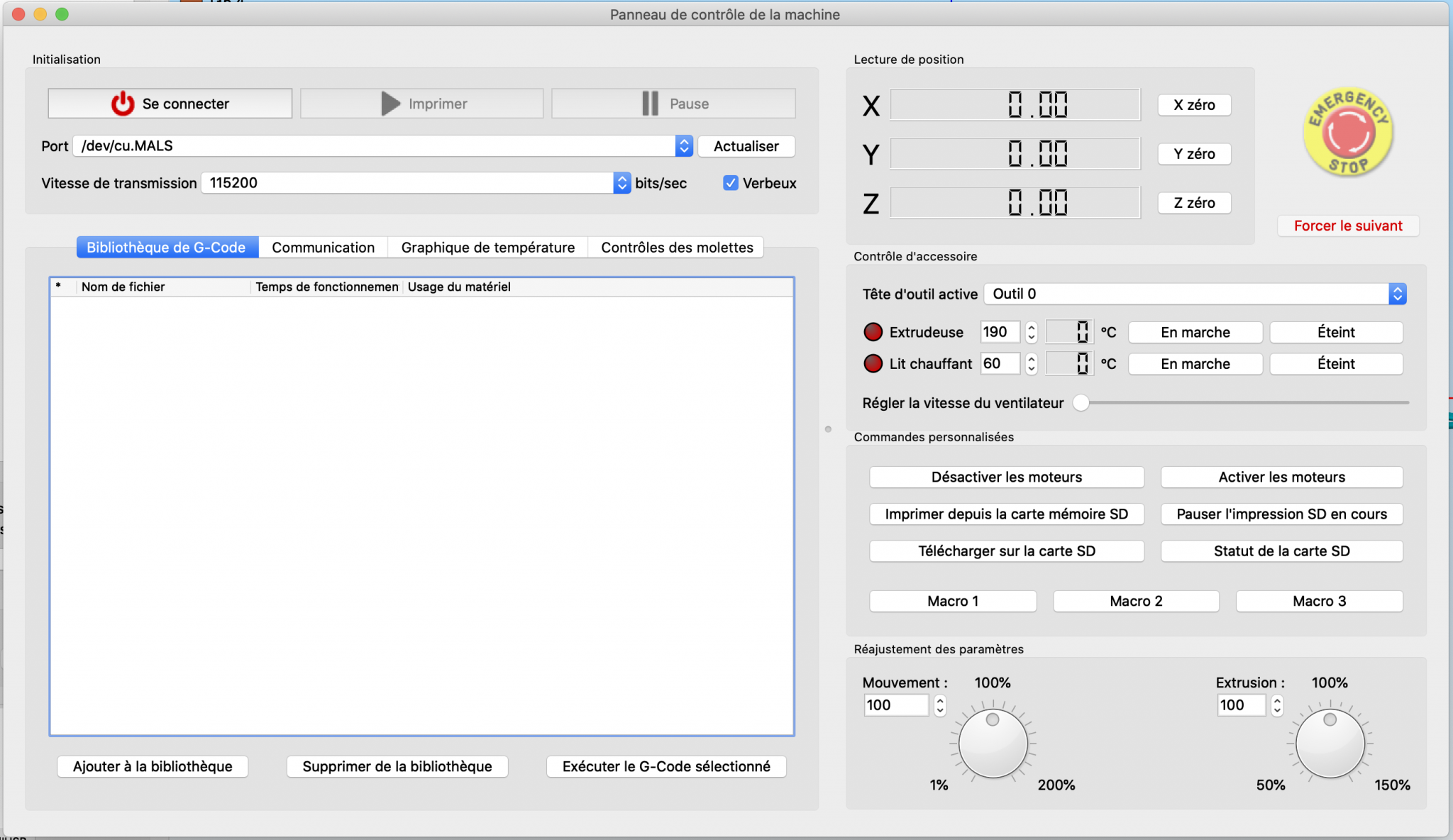

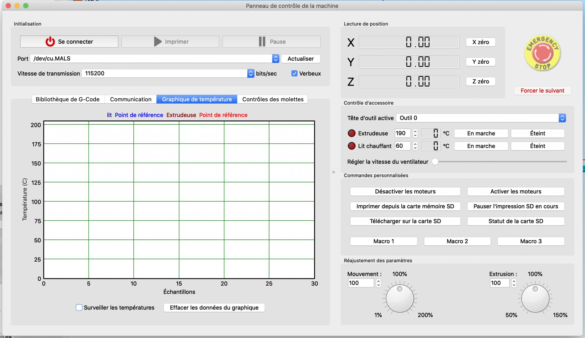

Pour en revenir à S3D et Makerbot et notamment la 5th gen sache que les fonctions de contrôle de la machine via le panneau de commande ne sont pas toutes actives par manque de compatibilité. La fenêtre de bibliothèque Gcode te permettra de lancer un Print en direct si tu est connecté en usb, la fenêtre des graphes te montrera l'évolution de chauffe de ta buse comme le cadrant à gauche. Les autres boutons actifs sont les macro 1, 2 et 3 qui permettent de changer le filament en enclencher la préchauffe de l'extrudeur. Hormis cela, l'ensemble des boutons restant est inactif, comme la fenêtre de contrôle des molettes qui aurait pu être bien pratique pour déterminer quel Offset appliquer en Z. La fonction d'estimation du temps d'impression est elle aussi impacté par la compatibilité et elle te donnera à coup sur un temp d'impression d'1/3 trop optimiste.
Cela étant dit, sache que si tu veux pouvoir imprimer sans raft, chose impossible avec MakerBot Print avec S3D oui tu pourras mais après une prise en main minutieuse, (le profil stock d'S3D  pour les makerbot 5th gen date de 2015 et certaines des infos qu'il contient sont erronées). Certains autres réglages comme la gestion du ventilateur, de l'extrusion te permettrons aussi d'avoir de meilleur rendu c'est évident. Malgré tout à ce jour et pour ma part S3D n'est pas non plus un soft extraordinaire mais pour répondre à ta question oui c'est une alternative, alors à 150$ a toi de voir.
