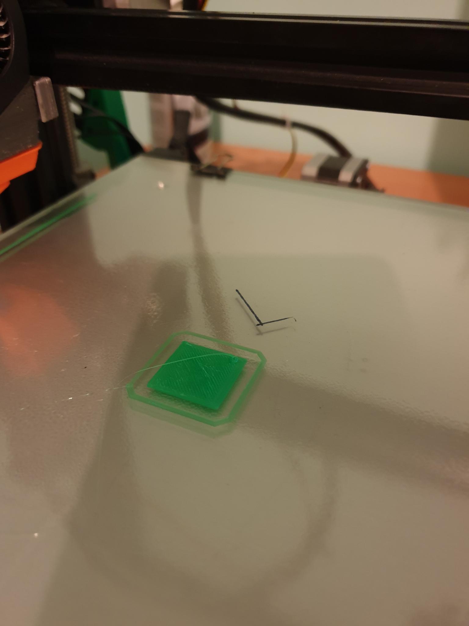

Je rencontre ce problème depuis un bon moment.
Actuellement je suis sous Marlin 2.0 avec une Ender 3 équipée dune carte mère BigTreeTech SKR Mini E3 et des drivers TMC2209 et un TouchMi.
A chaque fois que je veux imprimer une pièce, l'impression démarre toujours en décalage par rapport au centre du bed (voir photo).
J'ai ce problème depuis que j'ai commencé à utiliser le Marlin 1.1.9 et le Touch Mi.
Quand je veux imprimer une grosse pièce celle-ci se retrouve hors plateau alors que ses dimensions sont inférieures au bed.
Et je n'arrive pas à trouver quel réglage effectuer pour que la pièce soit correctement centrée.
Est-ce un paramètre dans Marlin ?
un gcode à mettre dans le script de démarrage ?
un réglage dans le slicer ? j'utilise Cura ou Simplify3d. Dans le slicer la pièce est correctement centrée.
Merci de votre aide.

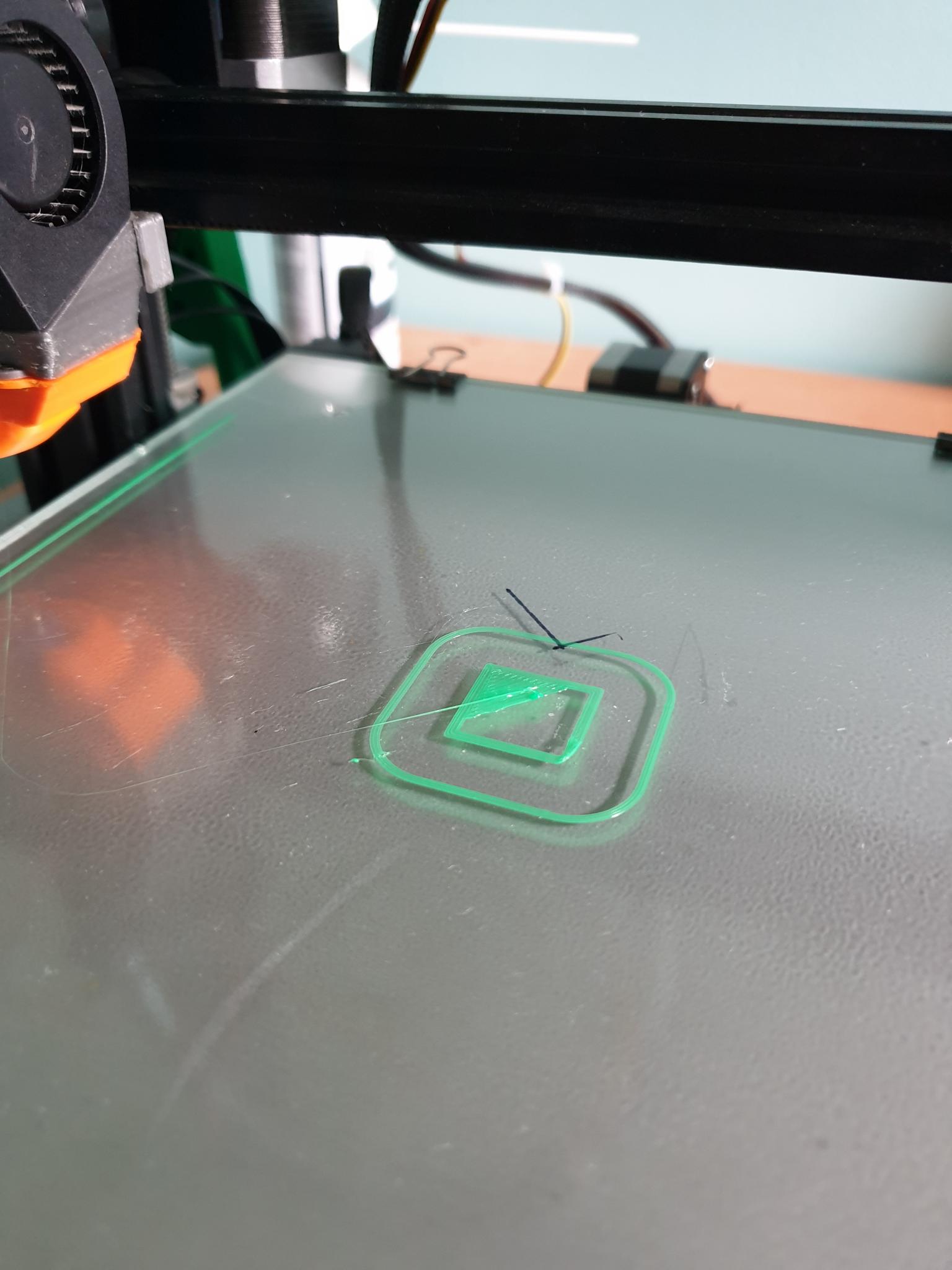

j'ai regardé dans Cura que j'avais réglé par défaut avec les paramètres Ender 3 .
 X et Y étaient sur 220mm par défaut; j'ai modifié en 235mm et relancé une impression.
L'axe X est correct mais pas Y (cf photo).
Peut-être à corriger dans Marlin mais je sèche...
il y a 31 minutes, pafpaf a dit :
Ces quoi les dimensions de ton plateau
Le volume d'impression est de 220x220x250
et la taille réelle du plateau est de 235x235
dans cura c'est ce que j'ai mis
pourtant j'avais sélectionné le profil ender 3 , ...
mais j'ai également dû ajuster dans Marlin le paramètre #define Y_MIN_POS
pour enfin avoir une impression au centre du bed
