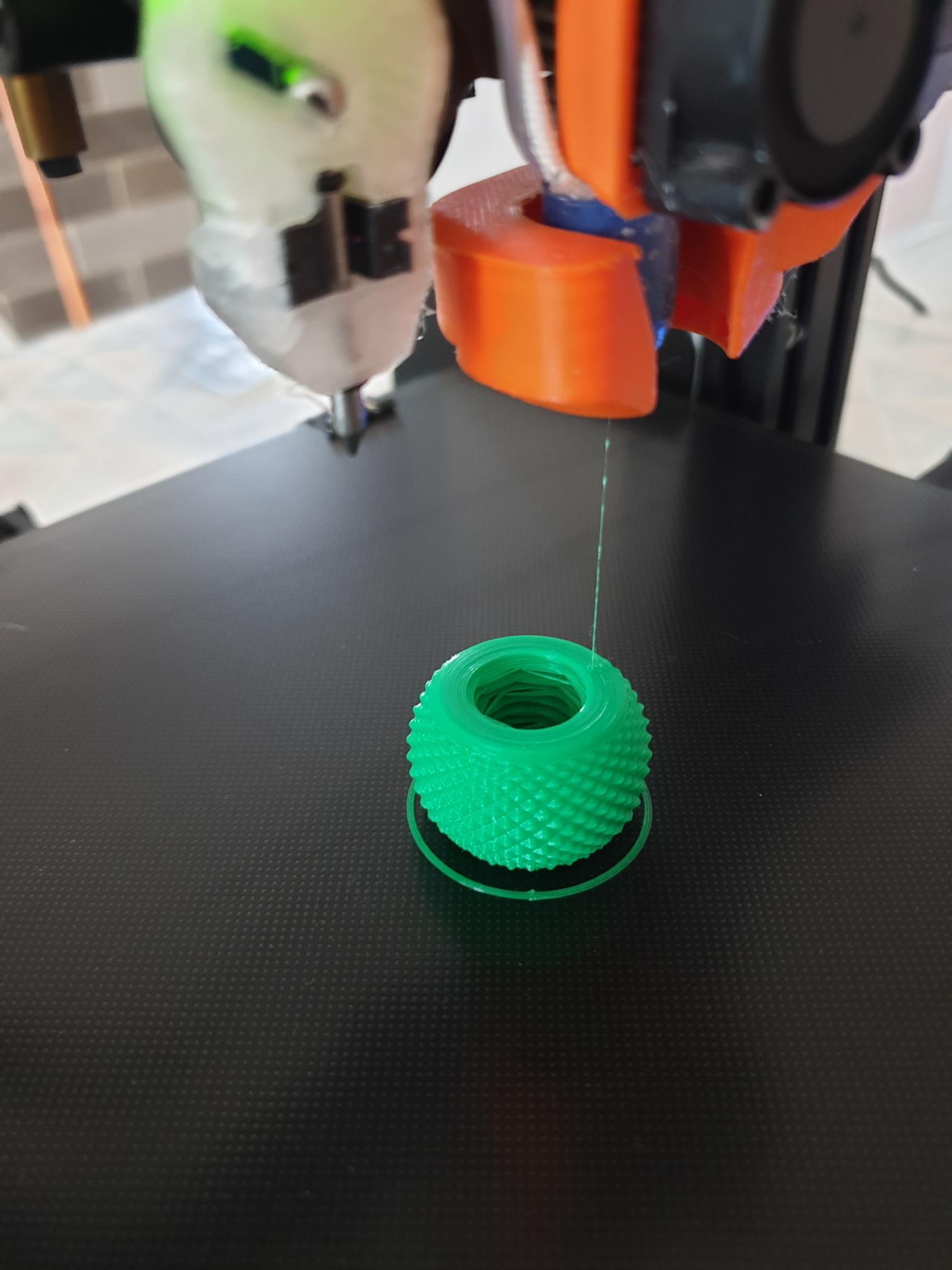

Comment supprimer un filament qui s'étire entre la buse et la pièce à la fin de l'impression ?
Lorsque j'ai une impression qui se termine ma buse remonte un peu et à ce moment là il y a toujours un bout de filament qui s'étire entre la pièce et la buse.
Comment faire pour que ça ne se produise pas, genre mettre un gcode en fin de script de rétraction ?
Mais lequel je ne maîtrise par encore bien le gcode.
Merci de votre aide

Salut !
Tu peux t'inspirer de ce G-code, il est commenté pour savoir ce que fait chaque ligne de code
D'ailleurs je me rend compte que j'ai deux ligne de rétractation, je pense que la première peut être supprimée pour ne garder que le retract and raise Z
;MESH:ENDGCODE
G91 ;Relative positionning
G1 E-2 F2700 ;Retract a bit
G1 E-2 Z0.2 F2400 ;Retract and raise Z
G1 X5 Y5 F3000 ;Wipe out
G1 Z10 ;Raise Z more
G90 ;Absolute positionning
G1 X0 Y{machine_depth} ;Present print
M106 S0 ;Turn-off fan
M104 S0 ;Turn-off hotend
M140 S0 ;Turn-off bed
M84 X Y E ;Disable all steppers but Z
