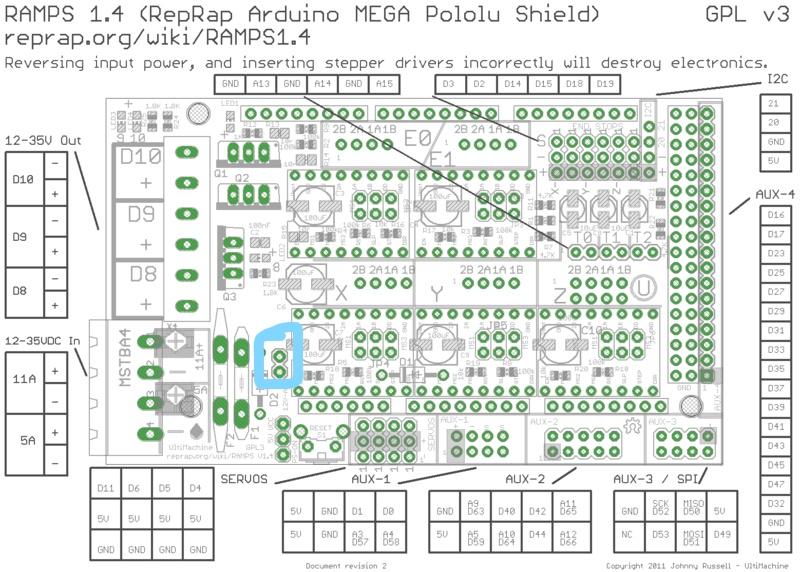

llaq Posté(e) Octobre 24, 2019 Partager Posté(e) Octobre 24, 2019 Bonjour. J'aimerai utiliser un ventilateur pour refroidir mon extrudeur (et pas mon hotend) sur ma prusa i3. Quel sortie puis je utiliser ? Merci. Lien vers le commentaire Partager sur d’autres sites More sharing options...
pafpaf Posté(e) Octobre 24, 2019 Partager Posté(e) Octobre 24, 2019 salut il te faut un ventilateur 40 x 40 avec 2 ou 3 fils si non regarde ta connectique sur ta carte pour les ventilos Lien vers le commentaire Partager sur d’autres sites More sharing options...
pascal_lb Posté(e) Octobre 24, 2019 Partager Posté(e) Octobre 24, 2019 Il y a 5 heures, llaq a dit : Quel sortie puis je utiliser ? au plus simple branche le sur le 12v de ton alimentation... Lien vers le commentaire Partager sur d’autres sites More sharing options...
llaq Posté(e) Octobre 25, 2019 Auteur Partager Posté(e) Octobre 25, 2019 @pafpaf : J'ai deja un ventilo AVC de 40mm. @pascal_lb : Merci,et si je le branche au 12v d'un port pour A4988,ca marche aussi ? Lien vers le commentaire Partager sur d’autres sites More sharing options...
pascal_lb Posté(e) Octobre 25, 2019 Partager Posté(e) Octobre 25, 2019 il y a 23 minutes, llaq a dit : Merci,et si je le branche au 12v d'un port pour A4988,ca marche aussi ? heuuuu jamais essayé, si tu veux juste repiquer du 12 v prend le à l'entrée de ta ramps Lien vers le commentaire Partager sur d’autres sites More sharing options...
llaq Posté(e) Octobre 25, 2019 Auteur Partager Posté(e) Octobre 25, 2019 il y a 3 minutes, pascal_lb a dit : heuuuu jamais essayé, si tu veux juste repiquer du 12 v prend le à l'entrée de ta ramps Je vais quand même essayer sur le A4988,ca reste du 12v et je vous dirai aprés,c'est plus pratique,je peux direct brancher le jumper du ventilo Lien vers le commentaire Partager sur d’autres sites More sharing options...
biostrike Posté(e) Octobre 25, 2019 Partager Posté(e) Octobre 25, 2019 il y a une sortie 12V juste ici... pourquoi faire compliqué ? Lien vers le commentaire Partager sur d’autres sites More sharing options...
pascal_lb Posté(e) Octobre 25, 2019 Partager Posté(e) Octobre 25, 2019 Il y a 1 heure, biostrike a dit : pourquoi faire compliqué ? c'est ce que je me tue à lui dire Lien vers le commentaire Partager sur d’autres sites More sharing options...
llaq Posté(e) Octobre 25, 2019 Auteur Partager Posté(e) Octobre 25, 2019 @pascal_lb @biostrike : Eh bien,c'est pile ce que je voulais faire,merci biostrike,je cherchais cette sortie depuis hier et ... je la trouvais pas . Merci. llaq. Lien vers le commentaire Partager sur d’autres sites More sharing options...
