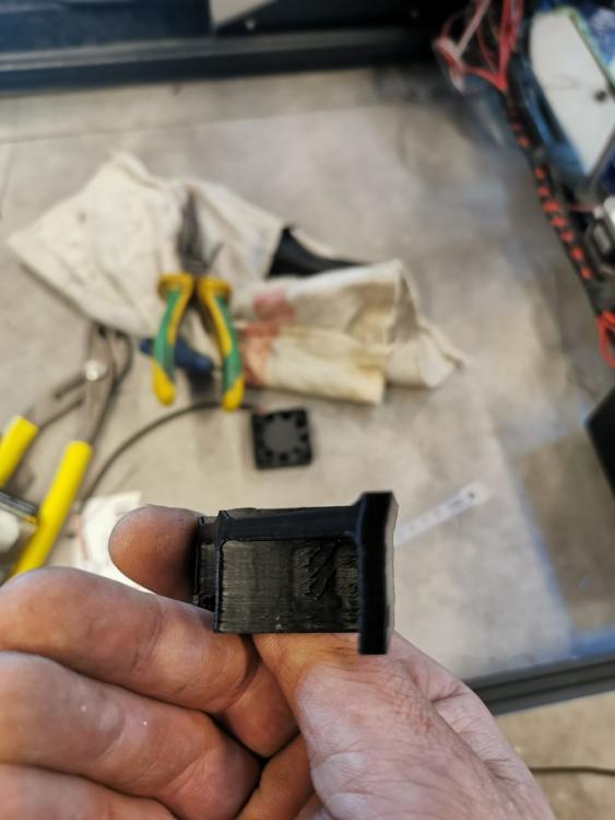

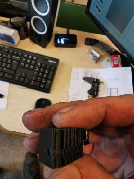

Aujourd'hui je tente d'imprimer une équerre avec renforts. Résultat les face pas très planes et surtout à l'endroit du renfort ça se décalé complètement (la face est plane sur toute la hauteur normalement)
Savez vous ce qui peut merdier ?
Merci

Non aucun claquement, tout est bien fluide, j'ai tenté de modifier accélération, vitesse, température et rien n'y fait..pas moyen d'avoir une face plane, un coup ça rentre un coup ça sort

Ce que je comprends pas cedt que le plus gros du décalage est lorsque il a un changement dans le solide

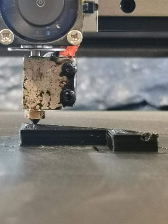

Quand je vois le corps de chauffe, je me pose de suite la question : "Est ce que la buse est montée de manière étanche ?"

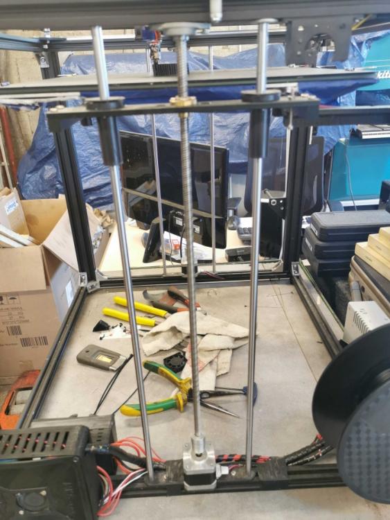

Je me demande également si tu n'aurais pas du wobbling.
Tes tiges filetées sont montées comment ?
J'ai eu une fuite mais c'est regle
Voilà le montage des tiges filetée
Cedt ma prochaine modif modifier le diamètre de guidage

Je pense que tu as raison, j'ai enlevé les roulements du haut pour laisser libre la tige filetée. J'ai un défaut mais constant donc du coup sûrement problème de perpendicularite...
Je vais refaire tout ça en sérieux, rigide et pas tordu pour être sur de la partie mécanique deja

J'ai le même problème sur mon imprimante au début.
Les tiges étaient trop bridée.
Depuis, j'ai des anti wobble et la tige filetée est libre en haut.
Seul tes axes lisses servent à guider.
Oui c'était ma dernière étape pour la rendre précise, du coup faut que j'y fasse plus rapidement que prévu lol
Cedt pareil du guidage de 8 sur 550 de long cedt très moyen, j'ai fini la pièce et on voit bien le cintrage du guidage [emoji23] je passe en 16 ça devrai être beaucoup mieux.
Tu aurais une photo de ton système ?

Voici :
Pour le haut des tiges
et pour le reste de la tige
Merci je te tiendrai au jus quand j'aurai refait mon z correct.
J'avais cherché entre temps, si je comprend bien le plateau est juste en appui sur le support de l'ecrou de la vis trapézoïdale ?

J'ai refait mon Z en construction correct. J'ai vérifié la géométrie de la machine, je suis dans les 0.05mm et  les déplacements à 0.02mm donc correct pour ce type de construction et pas des moteurs ok.
Mais j'ai toujours le même soucis... là je vois pas, j'ai beau changer les vitesses, accélération, rien n'y fait. Une petite idée ?
