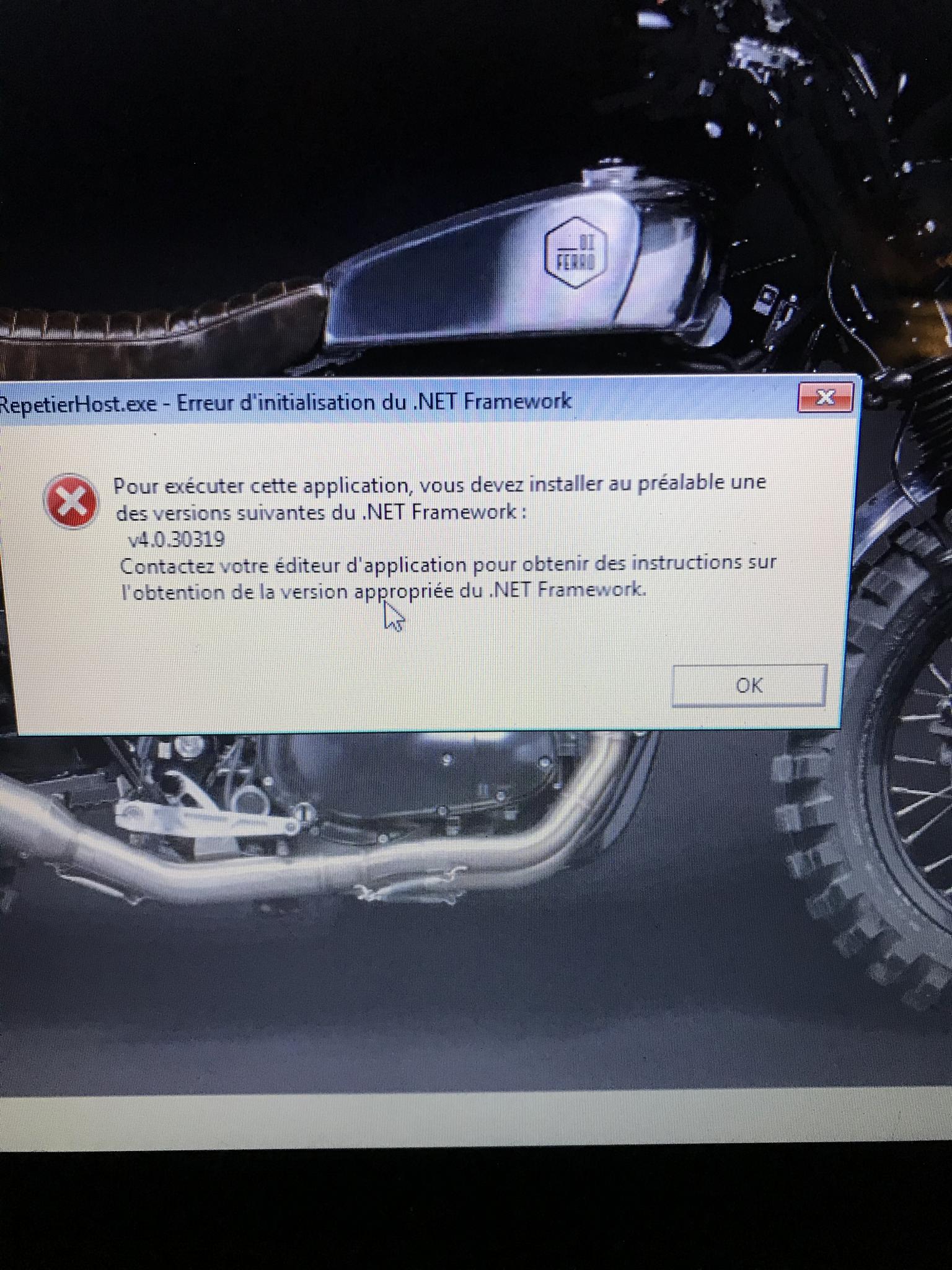

GILLES18 Posté(e) Octobre 27, 2019 Auteur Posté(e) Octobre 27, 2019 Bonsoir, Je me lance, non sans mal !!! Avec l’imprimante il y avait une clé usb, dans celle-ci Je trouve «software » j’ouvre, je trouve « setup repetier-host 1-0-6 » dossier type application, je lance l’application, met un raccourci sur le bureau et lorsque je lance le programme via le raccourci sur le bureau voilà le message qui s’affiche, quand pensez-vous ? Merci d’avance

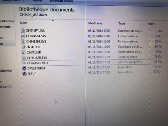

GILLES18 Posté(e) Octobre 27, 2019 Auteur Posté(e) Octobre 27, 2019 Sur la clé je trouve « CH340-USB to TTL driver » j’ouvre, je trouve « CH340-USBdriver » j’ouvre et tombe sur l’écran suivant ! quel driver choisir ? Je commence juste est dejas beaucoup d’interrogation, merci de votre aide

Luvwahraan Posté(e) Octobre 28, 2019 Posté(e) Octobre 28, 2019 (modifié) Bonjour, J'ai l'impression que les soucis que tu as semblent pour le moment plus liés à un manque de connaissance en informatique qu'en impression 3D. Peut-être vaudrait-il mieux acquérir quelques compétences basiques sur les environnements Windows : pilotes, frameworks, types de fichiers, etc. Il y a 10 heures, GILLES18 a dit : je lance le programme via le raccourci sur le bureau voilà le message qui s’affiche, quand pensez-vous ? Le message est explicite. Le framework nécessaire au fonctionnement du programme n'est pas installé, ou la version installé n'est pas la bonne. Il y a 10 heures, GILLES18 a dit : Je veux ouvrir « PLA Modèle » et voilà le message qui s’affiche ! Que dois-je faire? On ne voit pas le type des fichiers, mais si ce sont des modèles il y a fort à parier que ce sont des OBJ ou des STL. Dans ce cas ils s'ouvrent avec un logiciel de modélisation/visualisation 3D, ou pour les imprimer avec un trancheur (Cura, Slic3r ou autre). Modifié (le) Octobre 28, 2019 par Luvwahraan
pafpaf Posté(e) Octobre 28, 2019 Posté(e) Octobre 28, 2019 salut pour ce fichier tu clic sur setup ce fichier serre pour la connexion en usb de ta machine vers ton pc tu trouveras qu'elle com ( port ) a utiliser dans le gestionnaire des périphériques du pc Sur la clé je trouve « CH340-USB to TTL driver » j’ouvre, je trouve « CH340-USBdriver » pour les modèles de réglages que tu a sur ta clés usb pour ta machine ces pas obligatoire ces juste des exemples
GILLES18 Posté(e) Octobre 28, 2019 Auteur Posté(e) Octobre 28, 2019 Bonsoir, il est vrai que mes connaissances en informatique sont limitées, que me conseillez-vous pour acquérir les basiques indispensables ? Je vais essayer de télécharger le framework et le pilote, un grand merci pour votre aide à tous
llaq Posté(e) Octobre 29, 2019 Posté(e) Octobre 29, 2019 Il y a 14 heures, GILLES18 a dit : Bonsoir, il est vrai que mes connaissances en informatique sont limitées, que me conseillez-vous pour acquérir les basiques indispensables ? Je vais essayer de télécharger le framework et le pilote, un grand merci pour votre aide à tous Au pire,installe pronterface et slic3r,ca remplace repetier-host (le logiciel que tu installes)
GILLES18 Posté(e) Octobre 30, 2019 Auteur Posté(e) Octobre 30, 2019 Bonjour à tous, le téléchargement du framework a fonctionné, grâce à l’aide d’un ami, rapetier semble fonctionner et les modèles inclus dans la clé USB apparaissent via le logiciel, je vais essayer de mettre le driver sur l’imprimante! J’avance, certe doucement, mais je garde espoir Merci à tous de votre aide

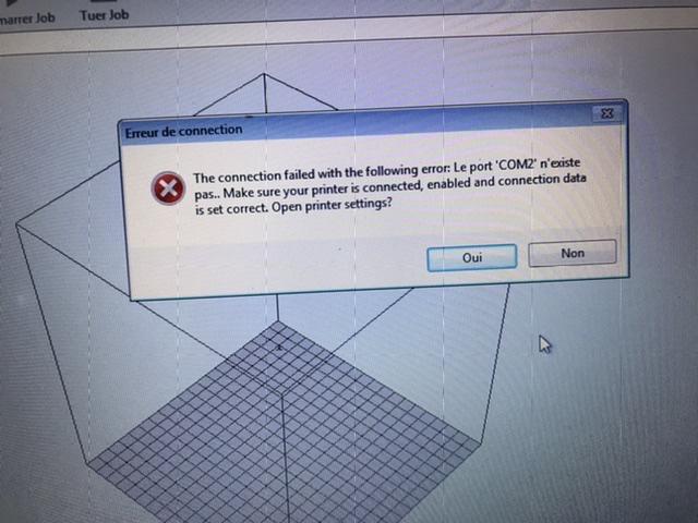

GILLES18 Posté(e) Novembre 2, 2019 Auteur Posté(e) Novembre 2, 2019 Bonjour, j’essai de connecter l’imprimante via repetier et voilà le message d’erreur qui s’affiche !!! Quand pensez-vous ?
GILLES18 Posté(e) Novembre 2, 2019 Auteur Posté(e) Novembre 2, 2019 Comment savoir nommer un port usb ?

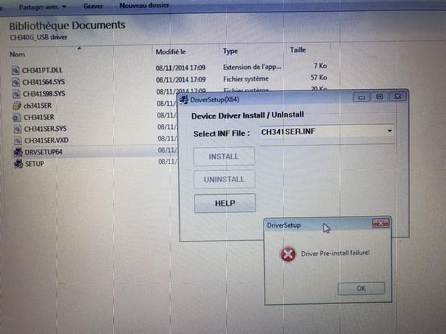

pafpaf Posté(e) Novembre 2, 2019 Posté(e) Novembre 2, 2019 Il te faut télécharger ce fichier CH340-USBdrive le setup et aller dans ton gestionnaire des périphéries Windows ou tu trouveras port com et la il te dira qu'elle port com

GILLES18 Posté(e) Novembre 2, 2019 Auteur Posté(e) Novembre 2, 2019 Voilà le message que j’ai lorsque je veux mettre le driver, quand pensez vous ?

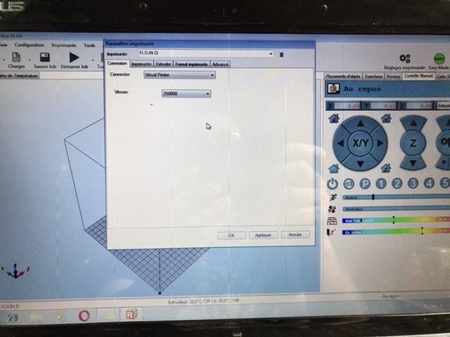

GILLES18 Posté(e) Novembre 3, 2019 Auteur Posté(e) Novembre 3, 2019 Bonjour, je n’arrive qu’à avoir l’icône connections qui passe en vert lorsque je me met sur « virtuel printer » pensez-vous que cela soit correct ?
pafpaf Posté(e) Novembre 3, 2019 Posté(e) Novembre 3, 2019 (modifié) Oui ces bon quand tu es en vert ( connexion ) tu peut piloter ta machine avec les commandes de droite si tu arrive a faire un home ta machine se mettra en position d'attente pour pouvoir imprimer pour ton driver de connexion ces ok Modifié (le) Novembre 3, 2019 par pafpaf

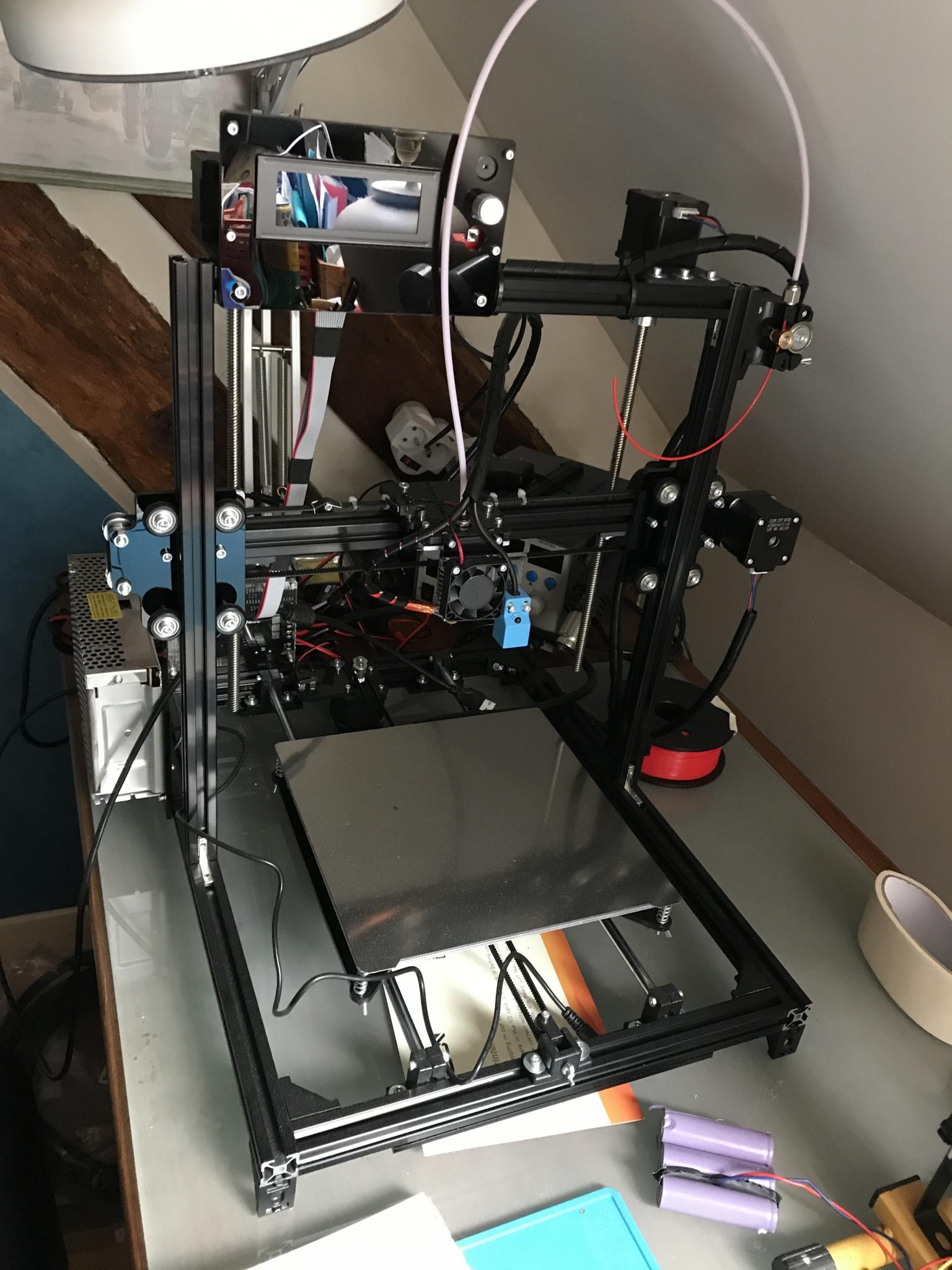

GILLES18 Posté(e) Novembre 3, 2019 Auteur Posté(e) Novembre 3, 2019 Ça imprime mais je pense pas vraiment comme ça devrait, quand pensez-vous ? 59448407976__7FDF1C33-D03C-4486-882A-9CE398A6F80F.MOV
pafpaf Posté(e) Novembre 3, 2019 Posté(e) Novembre 3, 2019 (modifié) Ton plateau est à qu'elle température et ta buse pour commencer mais 60° pour le plateau et 200° pour la buse pour avoir un meilleur collage on peut mettre de la laque a cheveux fort sa aide pour coller sur le plateau si ça te dérange pas tu peut me dire tu aux début on fait pleins d'erreurs Modifié (le) Novembre 3, 2019 par pafpaf
GILLES18 Posté(e) Novembre 3, 2019 Auteur Posté(e) Novembre 3, 2019 Le réglage était prédéfini et je n’y ait pas touché pour une première: plateau 60 et buse 230. J’ai l’impression que la buse a démarrée une peu haute par rapport au plateau. C’est pas top comme rendu mais c’est une première pour moi ! Et suis content que mon projet avance et cela grâce a toi et tes conseils, merci pour ta patience envers moi, je ne manquerai pas de te tenir informé de la suite..... merci pafpaf 59448522584__BA8A30AC-3019-4E80-9E86-8ADFBD462832.MOV 1
