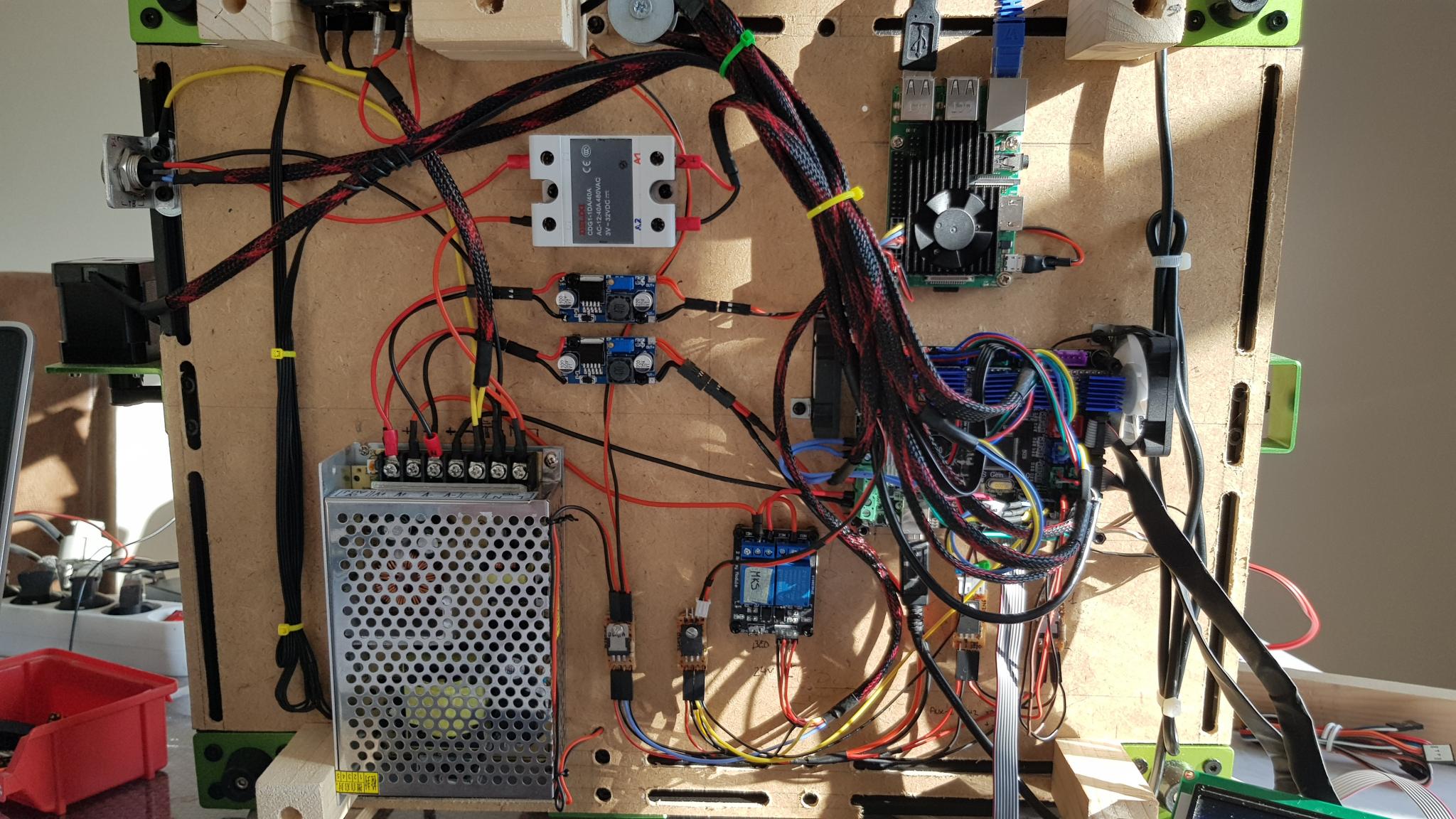

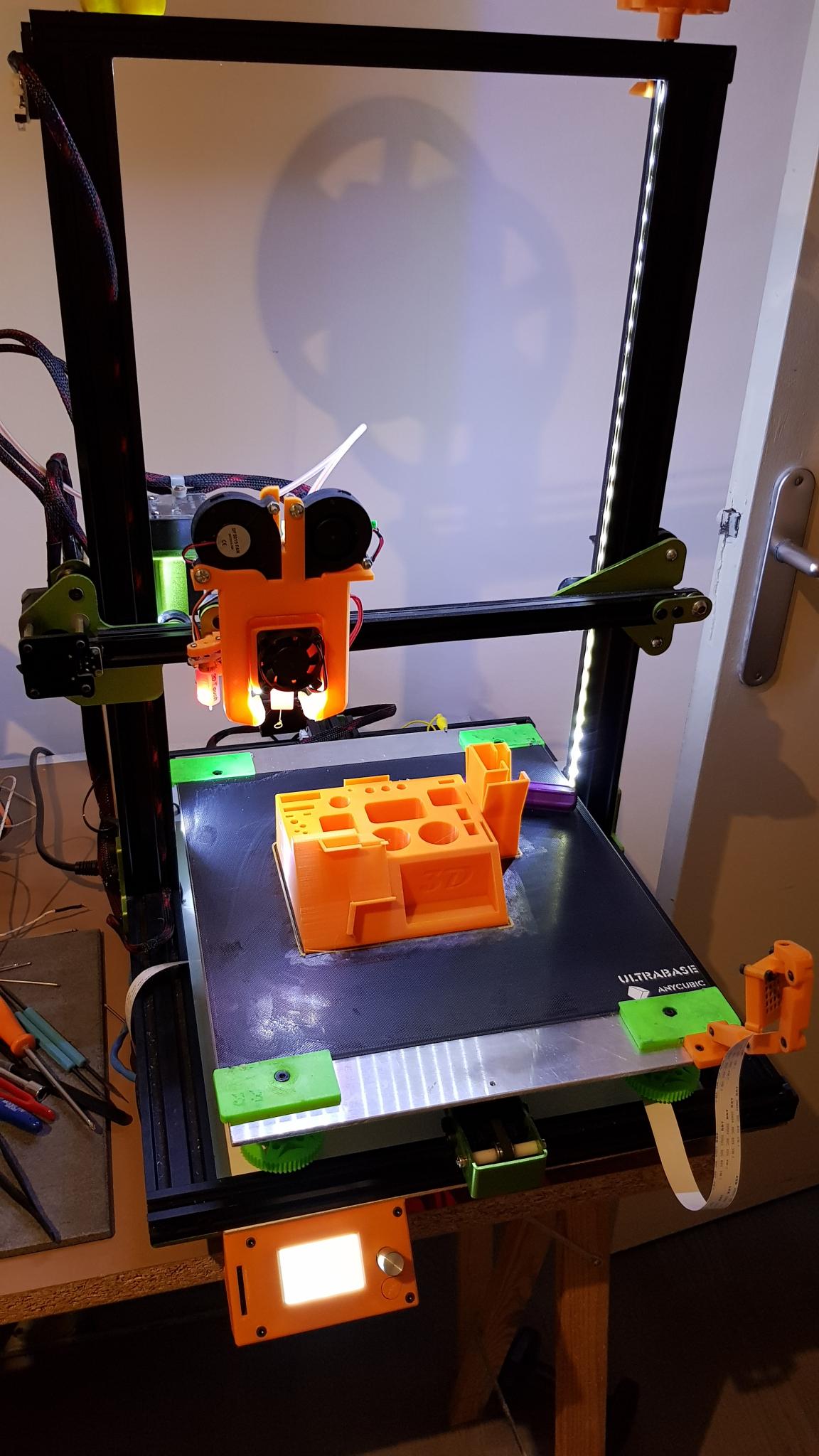

J'ai récupérer une tevo tornado sur Leboncoin, et l'ai un peu customisée (changement des moteurs, des drivers, Petsfang, buse Volcano V6, Montage de l’électronique sous le chassis).

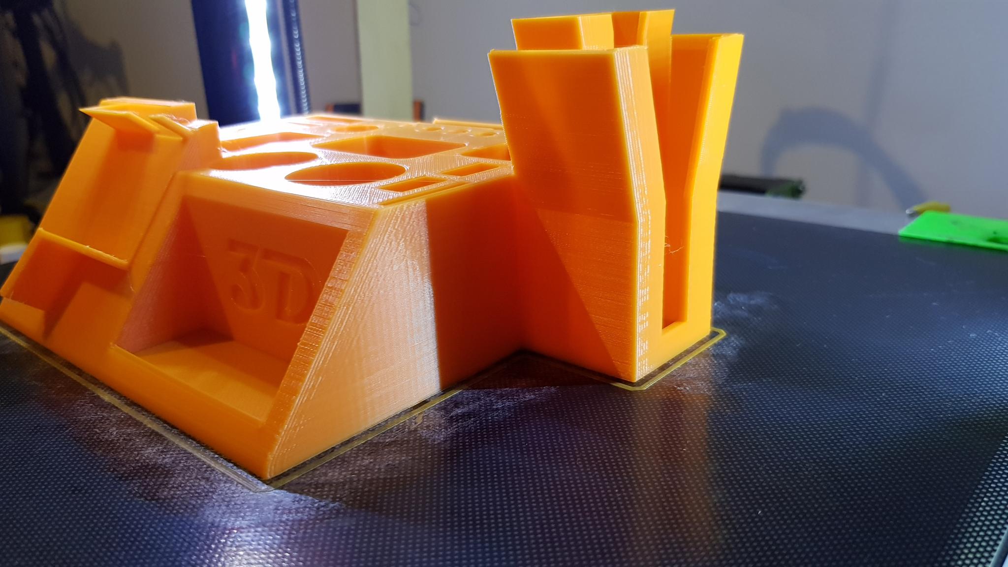

Bienvenue. "Un peu customisé" c'est une litote :). Cette impression à l'air nickel. Tu imprime à quelle vitesse ?
Quelle valeur de jerk ? J'arrive pas à trouver de bonnes valeurs pour ma tornado.

Bonjour TizTiz, j'imprime à 50 mm/s, je te mets mes profils Simplify3D ainsi qu'une extraction du M503 (le jerk est à la ligne du M204).
Il me reste encore a peaufiner certain détail car, le print semble propre, mais j'ai du ghosting, peut-être par ce que l'imprimante est sur 2 tréteaux qui sont loin d'être stable, ou peut être vais-je devoir affiner le jerk justement. Egalement avec ma configuration, je crois que pour 10mm de filament , l'extruder en sort plus ... je dois affiner le paramétrage du stepper.

Ok merci pour les paramètres. J'utilise des params similaire (Cura). Je n'ai jamais réussi à éliminer le ghosting sur cette imprimante ce qui ça na pas bcps d'importance pour moi.
Je suppose que sa taille et son poids y sont pour qq chose.
