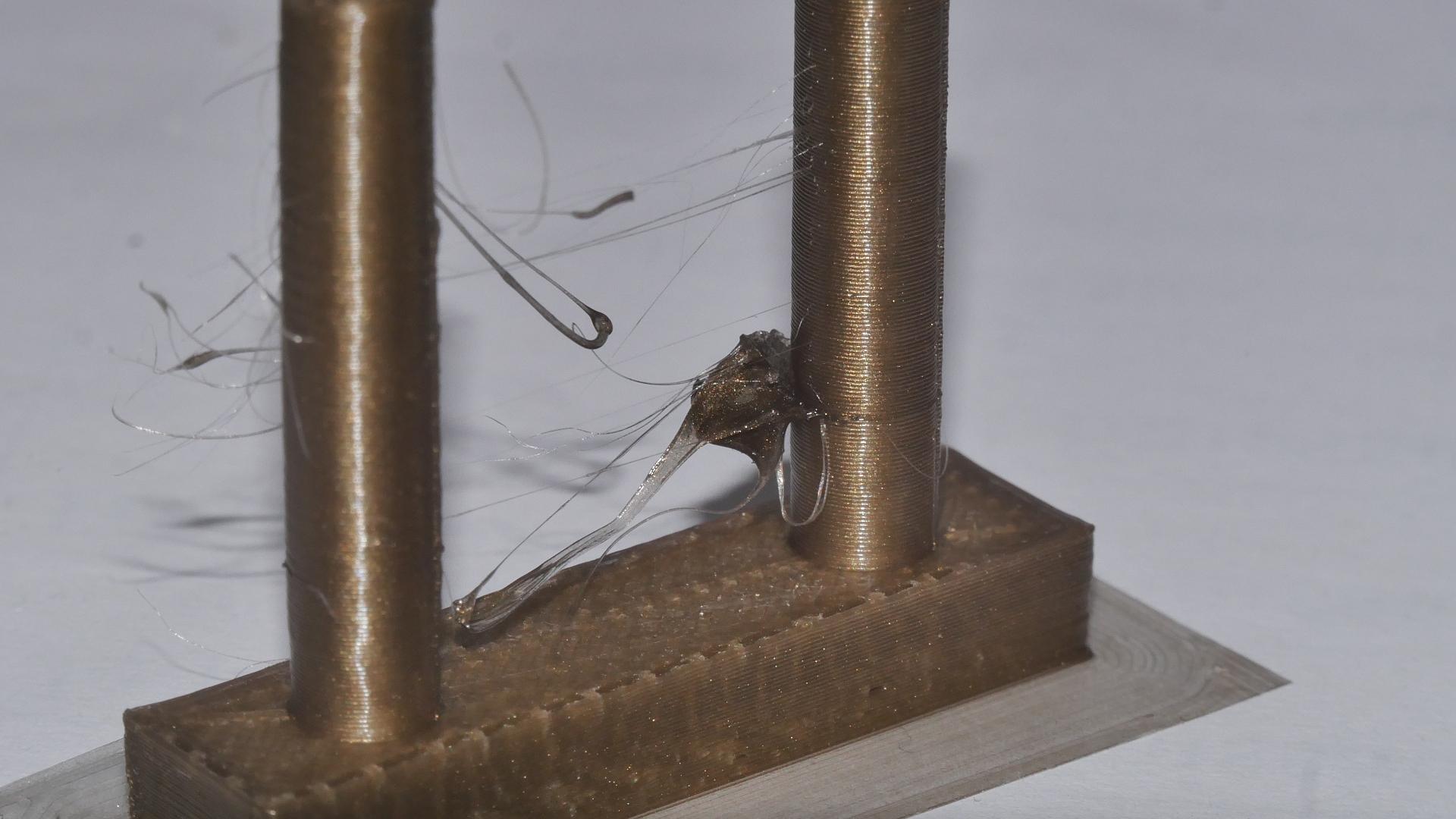

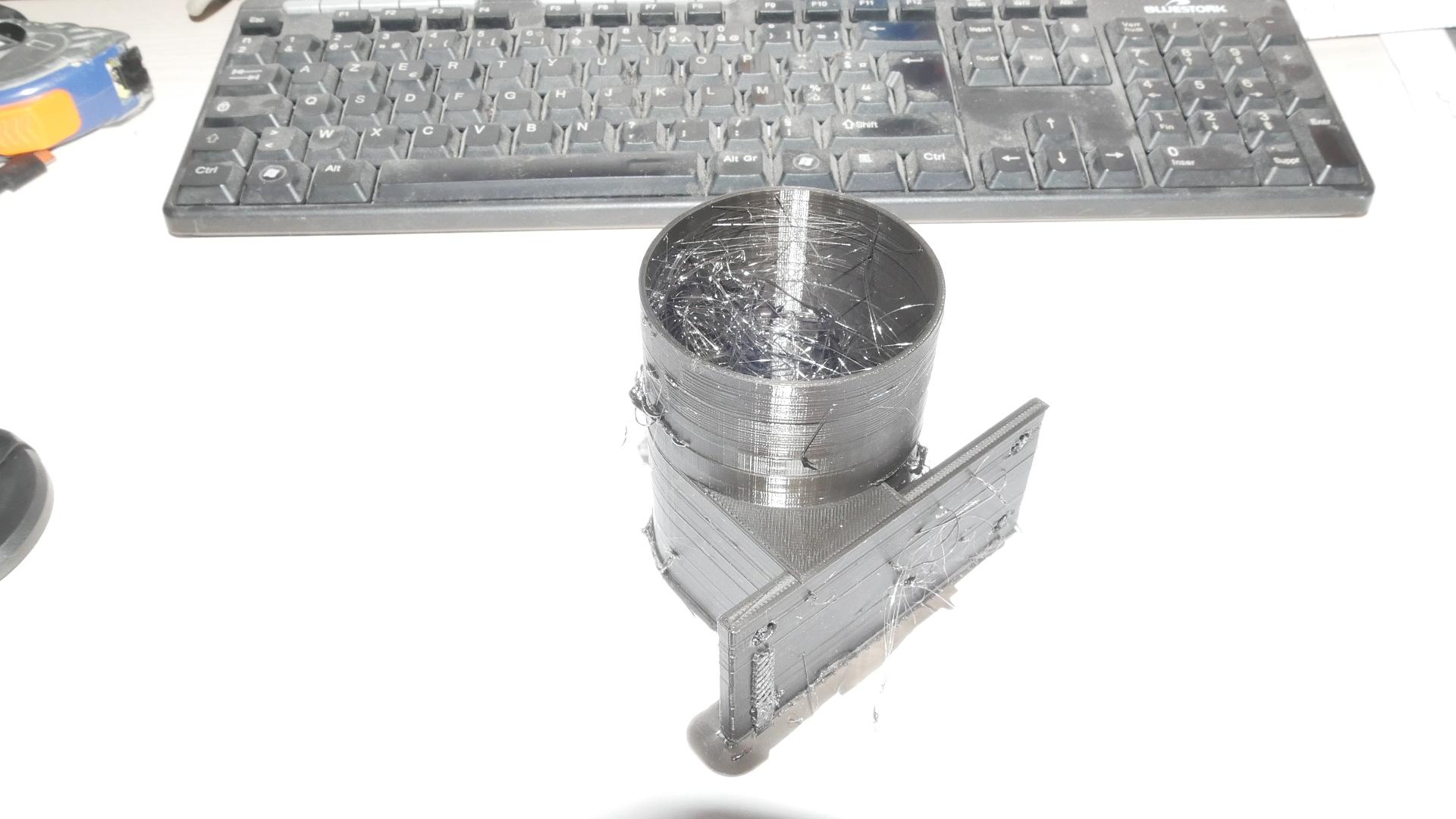

J'ai quelques soucis d'impression qui sont apparu après moins d'un mois avec mon alfawise U20 One, ma première excursion dans le monde 3D.
Je vous joints 2 photos et je ne comprends pas ce qui se passe. J'ai vérifier mon BED avant impression, comme je fais chaque fois. J'ai baissé la température du filament à 190° et j'ai ces drôles de choses.

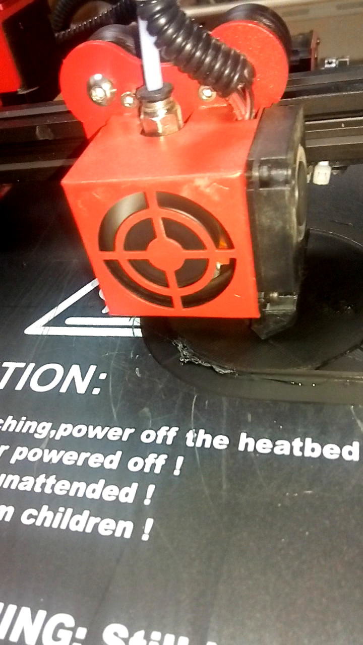

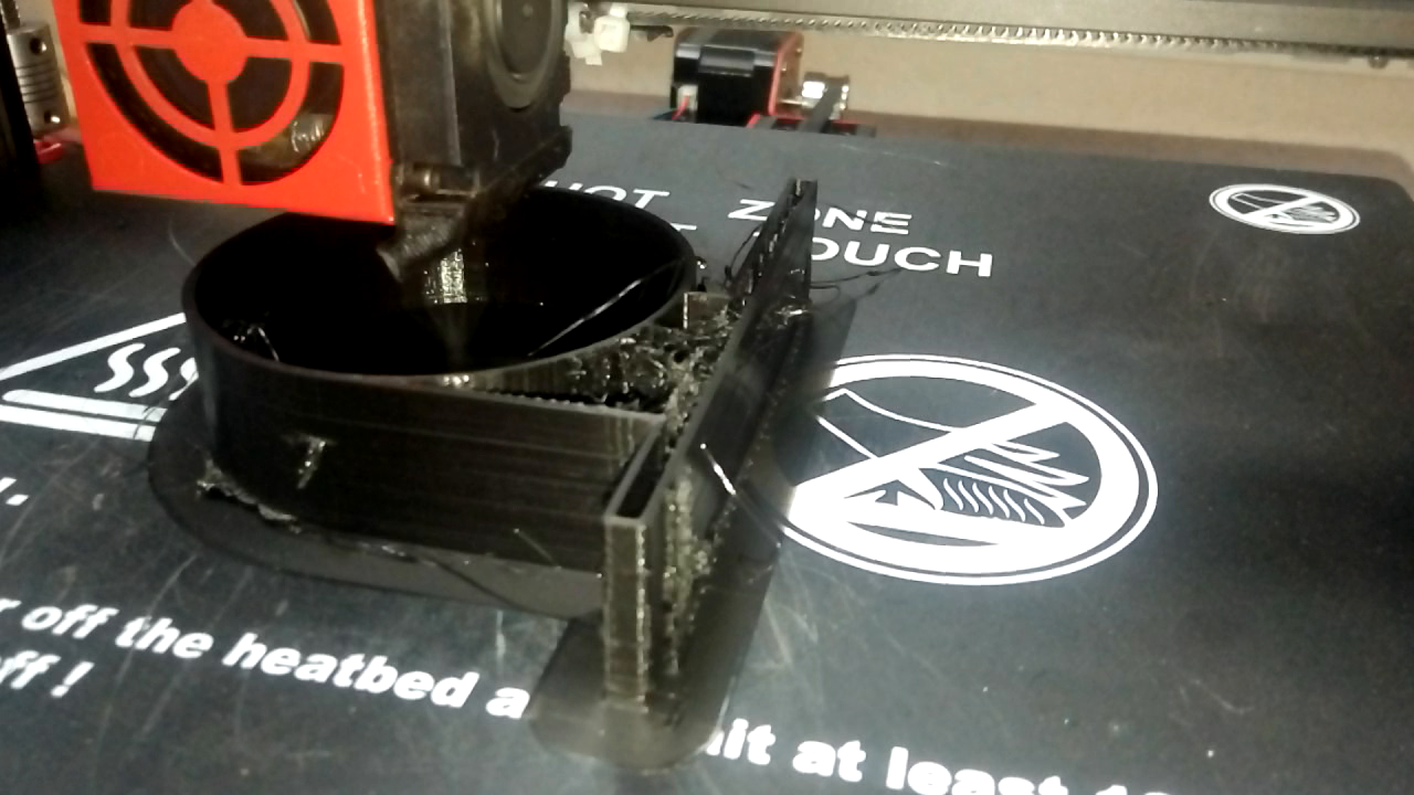

D'abord lors de l'impression de la première couche j'ai eu comme un amas qui venait cogner contre la tête de lecture lors de son passage. J'ai remédier à cela en coupant l'excédant après une pause. pourtant j'ai vérifier le plateau et l'ai nettoyé avant impression.
Pour tout ces filaments qui "se baladent" , en  surveillant l'impression,  je constate que le filament continue de s'écouler lors du mouvement entre 2 points distants. Je pense que je devrais modifier quelque chose dans CURA mais tout étant en Anglais je suis plutôt perdu. J'avais vu une vidéo traitant de ce problème mais impossible de remettre la main dessus.
Pour les parties creuses je pense que j'ai, dans cura, fait une erreur sur le taux de remplissage en mettant une valeur trop faible.
Voilà mes soucis. Si certains d'entre vous peuvent m'orienter dans ma recherches de solution... D'avance un grand merci.

salut
cura tu peut le mettre en français si je ne me trompe pas
pour ton imprimante augmente ta rétractation et reste vers les 200° extrudeur

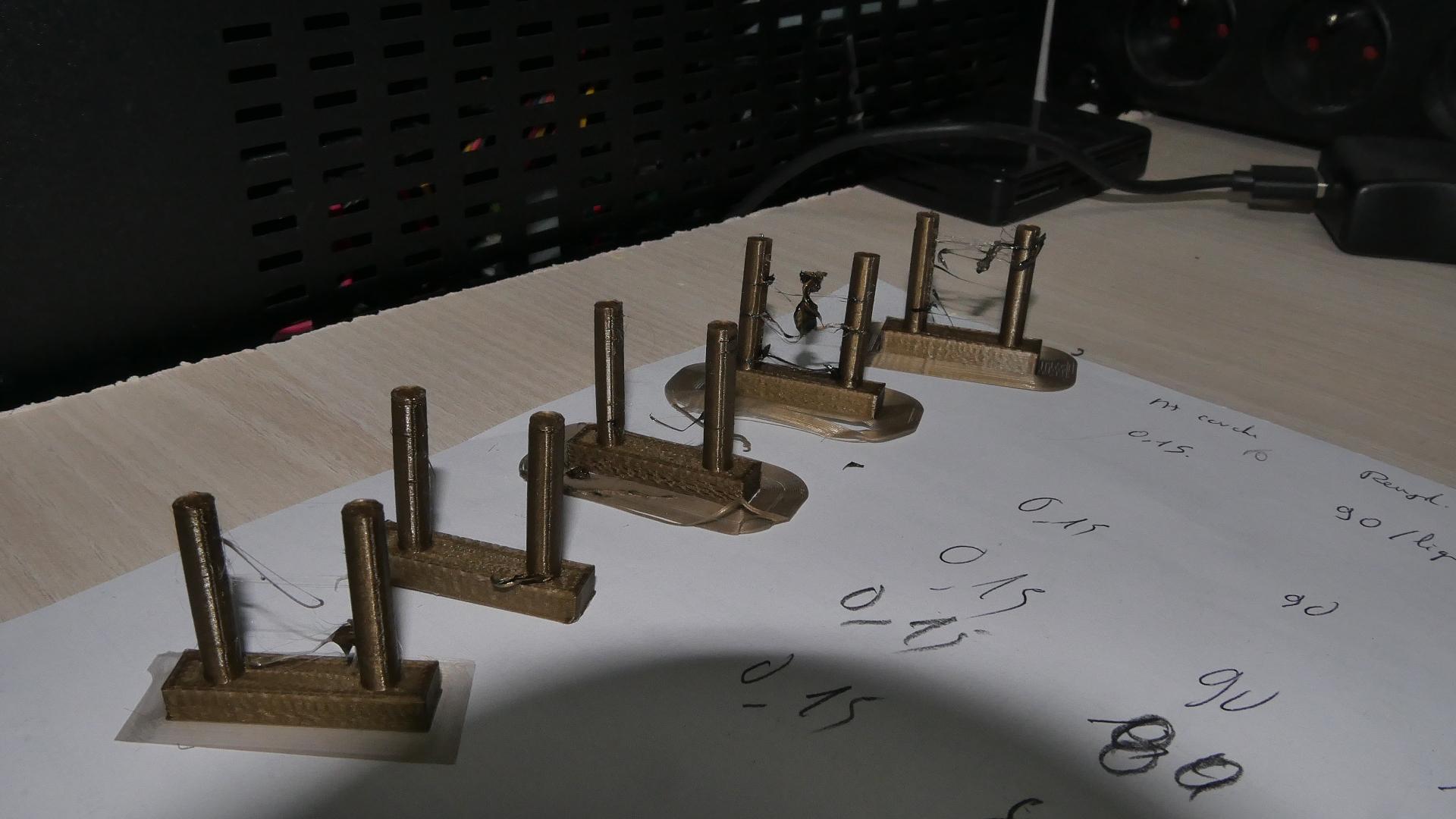

J'ai cherché sur le web, j'y ais passé la journée et j'avance dans la compréhension de la bête...
Tout d'abord çà la suite de la "grosse" impression du pot à crayon et le résultat on ne peu plus catastrophique (cassure, filament en fil d'ange, boursouflure..) , j'ai fait des tests (deuxième photo) pour ces histoires de rétractation en modifiant diverses valeurs dans Cura. Ce n'est pas parfait mais il y a un mieux.

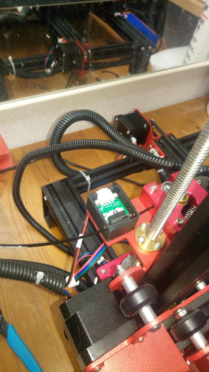

Par contre mon extrudeur fait, de temps en temps, un drôle de bruit, comme un claquement. J'ai augmenté la température du filament, changé la buse et vérifié que le tube PTFE est bien maintenu ainsi que la fixation des buses.
Ce qui m'interpelle c'est la partie moteur extrudeur.
Déja à l'intérieur du ressort, il y a une vis qui se balade et il y a un jeu vertical sur la partie droite (la pince). Je me suis aperçu, aussi, que la molette cranté n’était pas très propre. Mais le plus surprenant c'est que la sortie du filament au niveau du détecteur de fin et l'entrée du système n'est pas parfaitement aligné (dernière photo), certains on remonté cette infos.
Ceci pourrait il expliquer les défauts de l'impression (avant dernière photo) ?
A noter que quelque soit le filament (trois marques différente) j'ai ces soucis. Sur les petites pièces que j'avais précédemment imprimé, pas de soucis visible, mais sur des pièces plus conséquente......
 Si des spécialiste ont des idées, elle sera la bienvenue. D’avance merci.
Je continue mes pérégrination et j'ai fait quelques découvertes.
- Une des 3 roues de guidage sur l'un de chaque axe Z était "libre". J'ai donc joué avec l’excentrique pour faire en sorte qu'il y a toujours maintien
- L'axe des X n'était pas parfaitement horizontal. Une différence de 0,45 mm a été corrigé en m'aidant d'un pied à coulisse numérique.
- Sur les roues de guidages du plateaux, j'ai due jouer avec les excentrique car 2 de celles-ci ne frottaient pas les rails de guidage
- J'ai trouvé que la courroie de l'axe des X n'était pas assez tendue, de plus la courroie coté moteur n'était pas au centre de la poulie crantée sous le capot métallique
- Aucune des deux vis fixant la poulie crantée de  l'extrudeur serraient sur la partie plate de l'axe moteur
Ce que je n'ai pas résolu :
- la sortie du détecteur et l'entrée de l'extrudeur ne sont pas face à face (décalé sur l'axe des Y), je pense que ça doit ralentir le "débit" du filament
- jeu important sur le levier de l'extrudeur dans le sens axe Z, mais est-ce important ?
je vais tenter d'imprimer un simple pot voir si les phénomènes se reproduisent car sur des "petites" pièces, il y a moins de soucis.
Il y a 5 heures, Pym3D a dit :
Je crois avoir lu que c’est arrivé à plusieurs personnes, l’extruder est assez puissant et je ne pense que que ce défaut d’alignement crée la moindre gêne.
Le réglage de base, tu as bien fait, c’est de régler les excentrique et que tout soit bien serré, mais pas trop.
