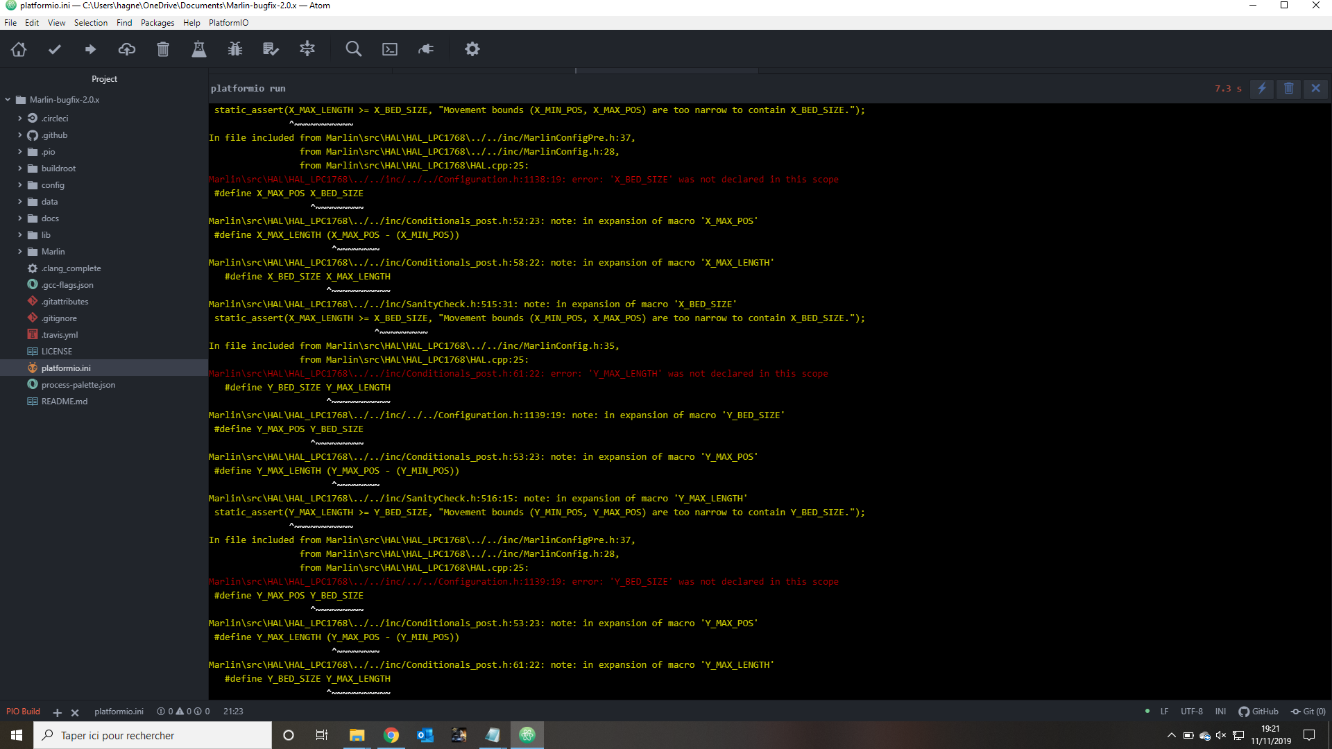

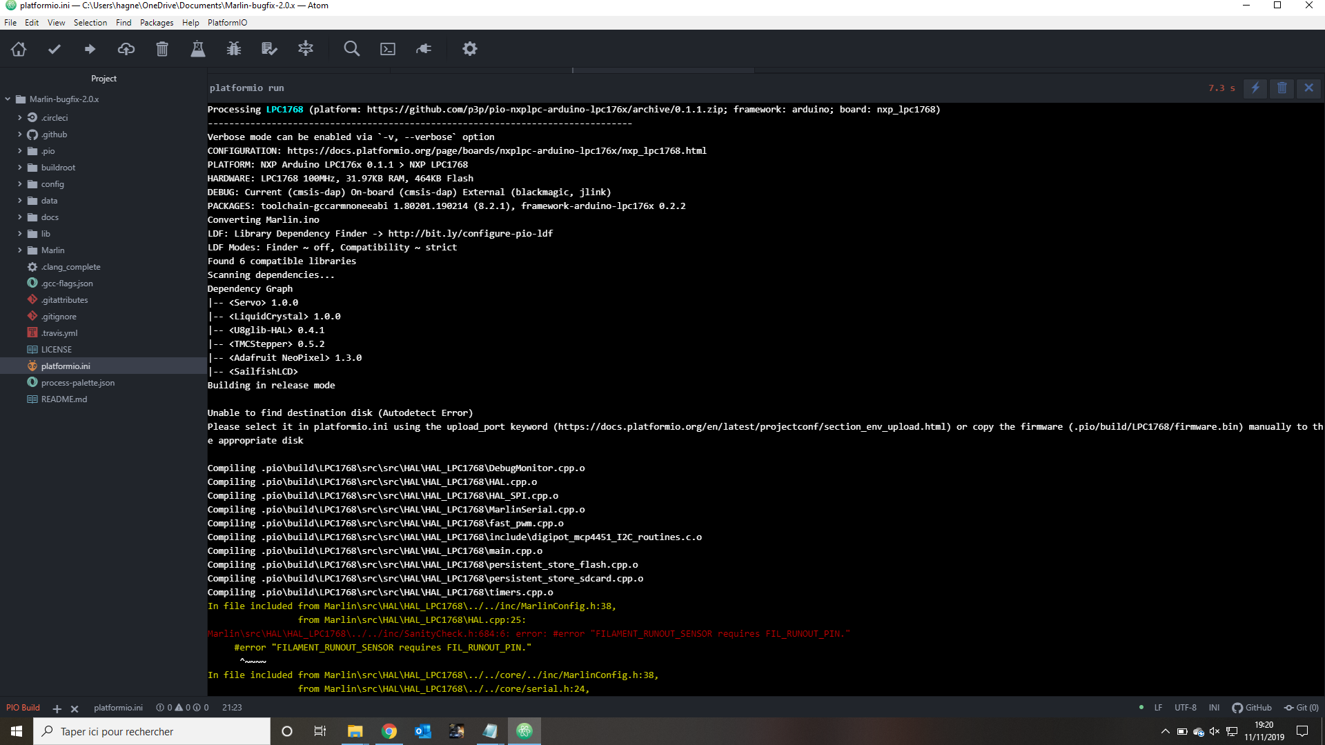

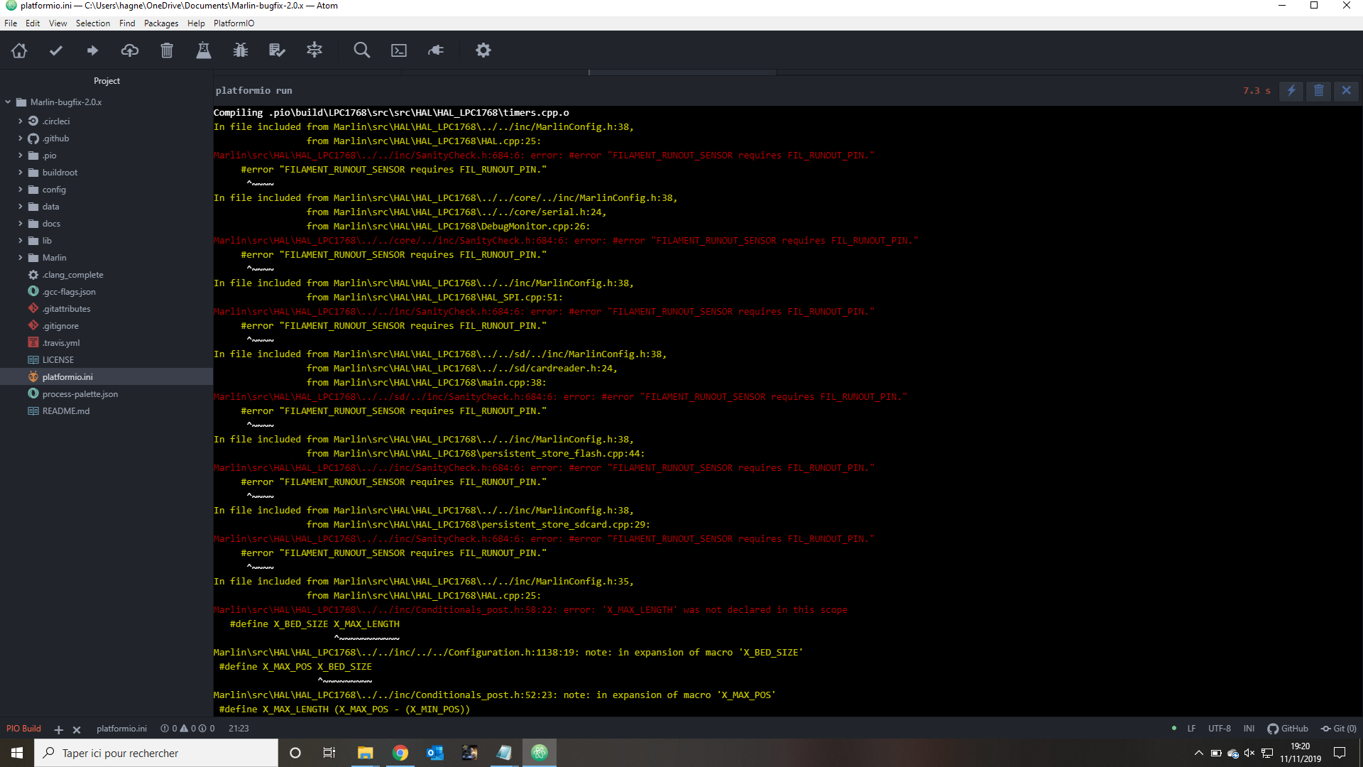

il semble que tu ais des erreurs dans le fichier configuration.h
peut tu mettre en pièce jointe ton fichier configuration.h
ainsi que le fichier platformio.ini
Modifié (le) par Zarrt
@agnere59
Bon, je ne sais pas où tu as télécharger ta version de Marlin 2.0 mais bon nombre de fichiers (dont le configuration.h) sont obsolète.
Télécharge la version "bugfix-2.0.x.zip" sur le site de Marlin ---> http://marlinfw.org/meta/download/
Une fois fait copie les fichiers de configuration que je te joint (configuration.h, configuration.adv et platform.io, dans les bon répertoires.
Tu ne devrais plus avoir de problème de compilation.
par contre ne connaissant pas les caractéristiques de ton imprimante vérifie dans configuration.h que tout est conforme.
Si tu à bien une MKS_SGen-L il faut bien déclarer :
#define MOTHERBOARD BOARD_MKS_SGEN_L et non pas #define MOTHERBOARD BOARD_MKS_SGEN //RAMPS_14_EFB comme tu avais dans ton fichier.

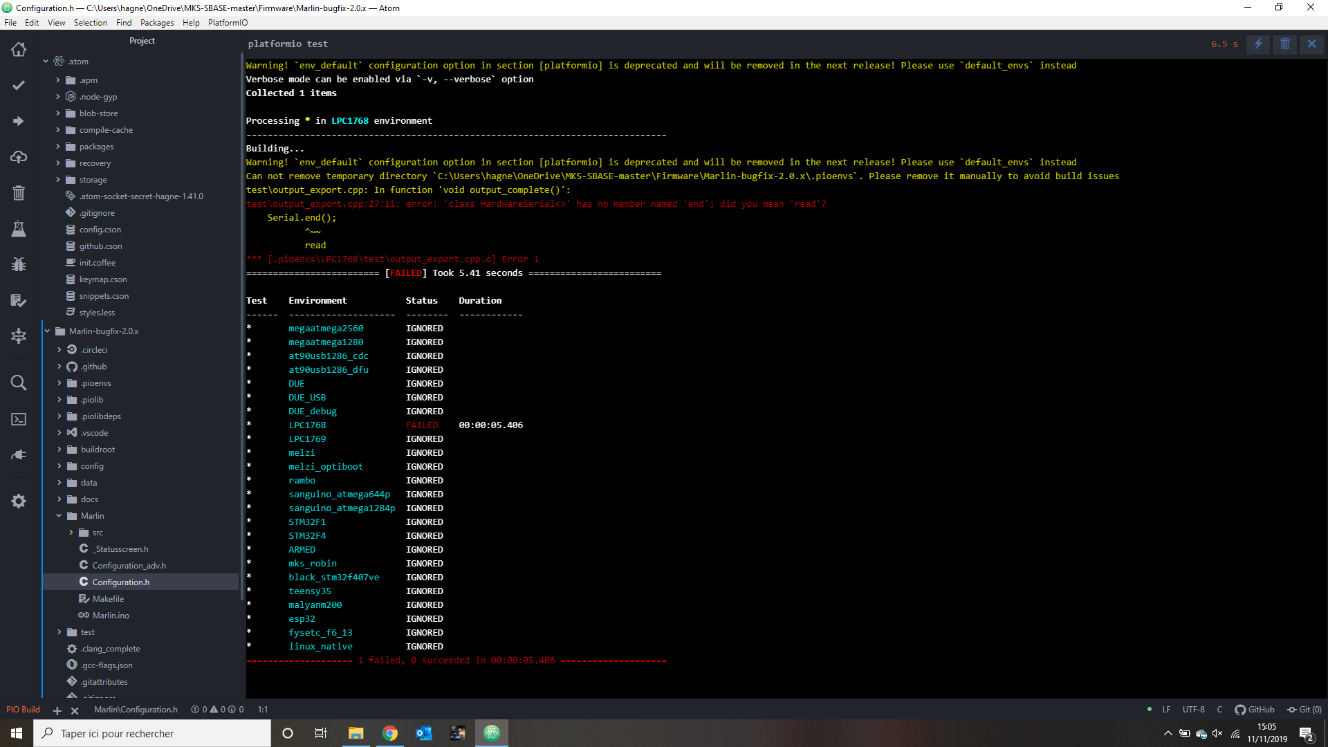

ça ne fonctionnera pas avec les fichiers de @Zarrt si tu viens de prendre la dernière bugfix, logique il y a eu XXX commits depuis donc fichiers possiblement incompatibles avec ton dossier.
Je t'ai répondu sur ton autre post, tu essaye de balancer un exemple de config pour une cm alfawise sur une mks sgenl le voilà le problème
Tout reprendre à zéro avec un dossier sain et neuf

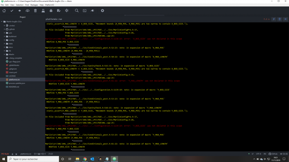

@agnere59
les fichiers que je t'ai envoyer ne devrait pas poser de problème pour la compilation j'ai compilé la dernière version disponible sur le site
de marlin avec et je n'ai pas d'erreurs.

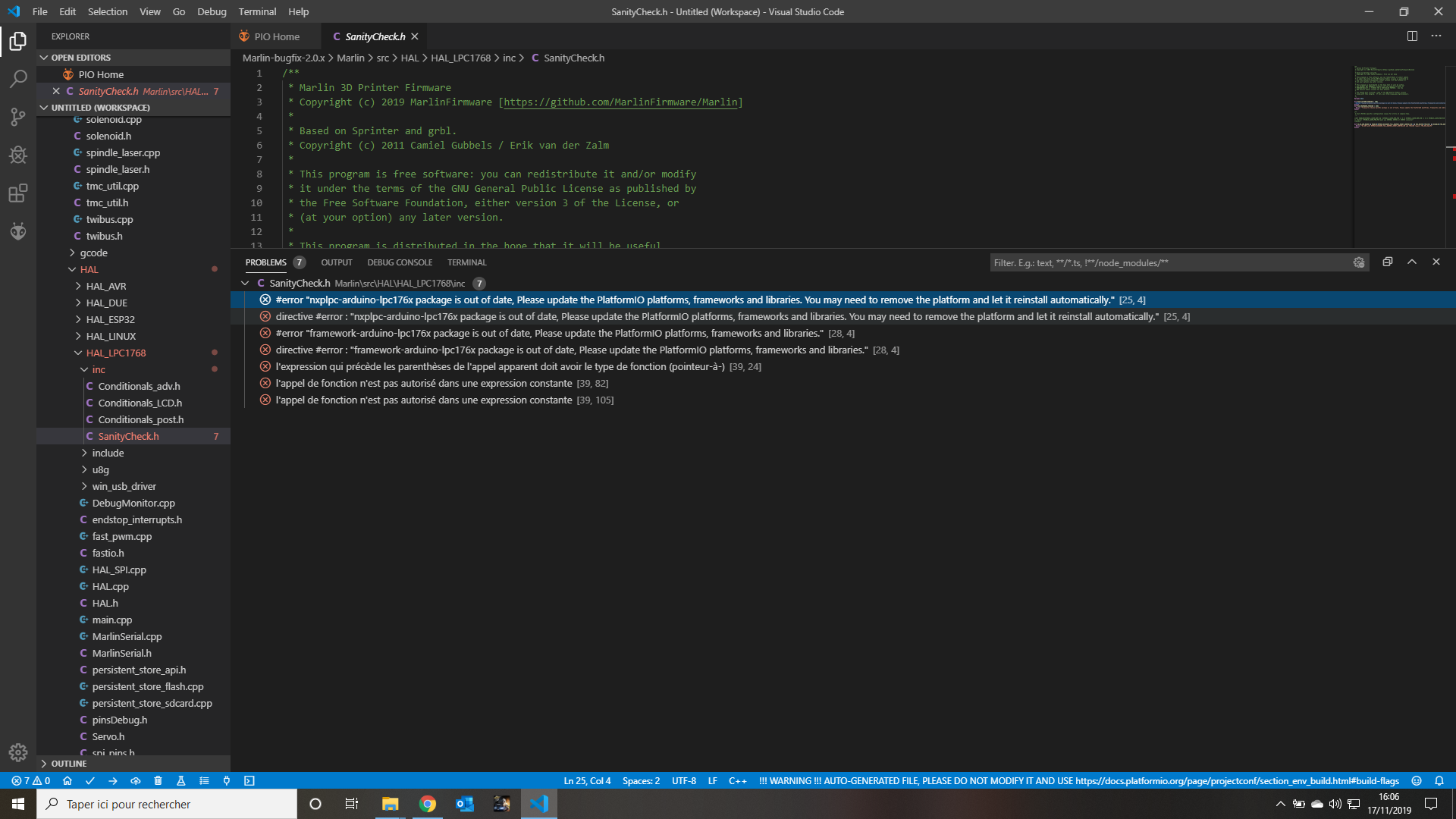

Je vois que tu utilise maintenant visual studio pour compiler et les messages d'erreur semble lié à lui, pb de version de librairie ?
as tu ressayer avec Atom ?
swija_033 n'as pas tors tu devrais essayer de repartir sur une installation "propre" et des fichiers "basic"

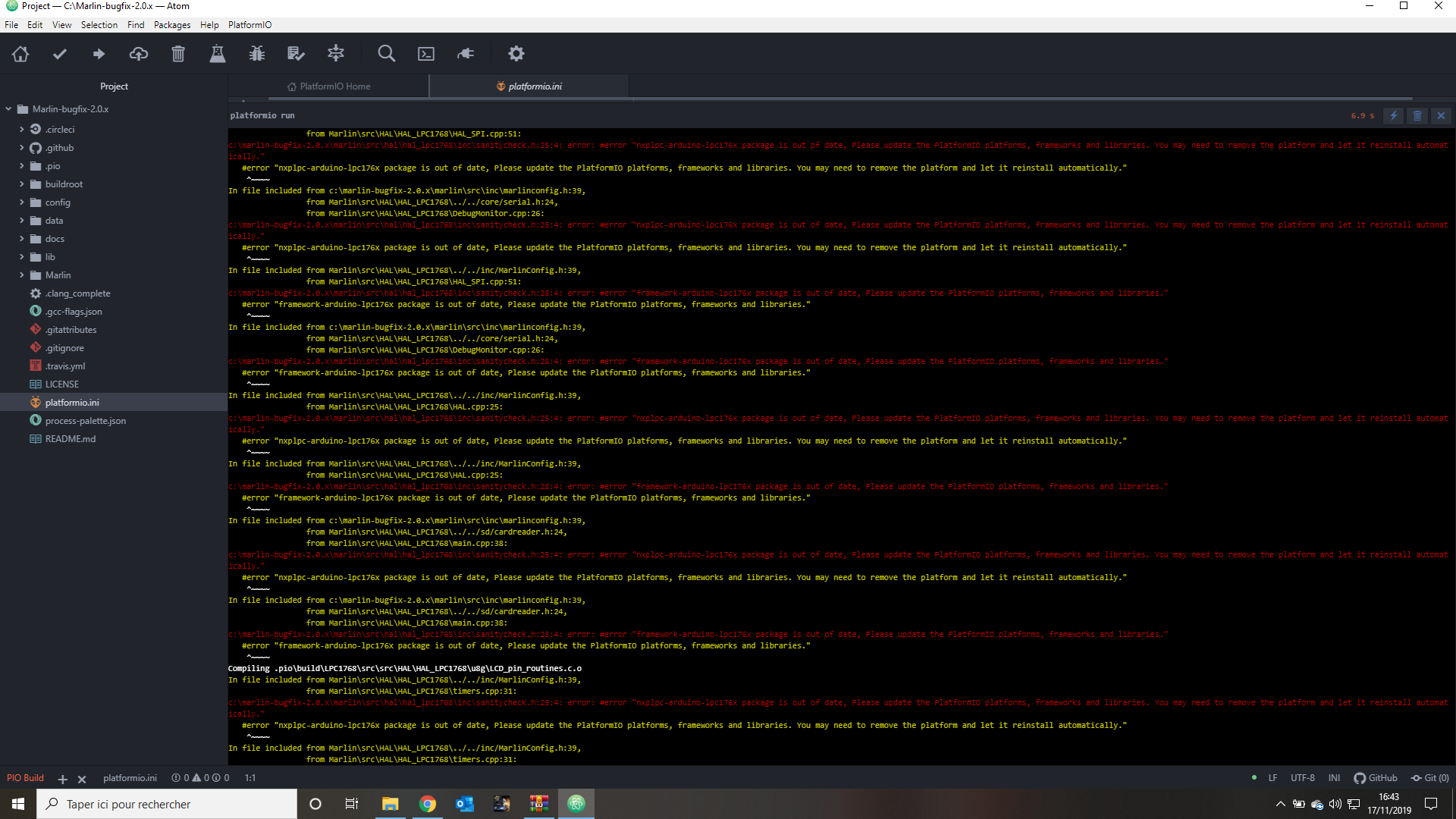

La dernière de ce jour ? (il y a des commits en permanence et ça m'est arrivé qu'un simple changement d'espaces entre les lignes me tue la compil)
VS Code va beaucoup mieux qu'atom je trouve, après c'est un avis personnel. Il doit lui manquer les libs TMC et la MAJ d'includepath
il y a 3 minutes, Zarrt a dit :
Les messages d'erreurs ne sont pas liés à VSC mais à platformio. Le message est explicite et dit ce qu'il faut faire pour résoudre le problème.
