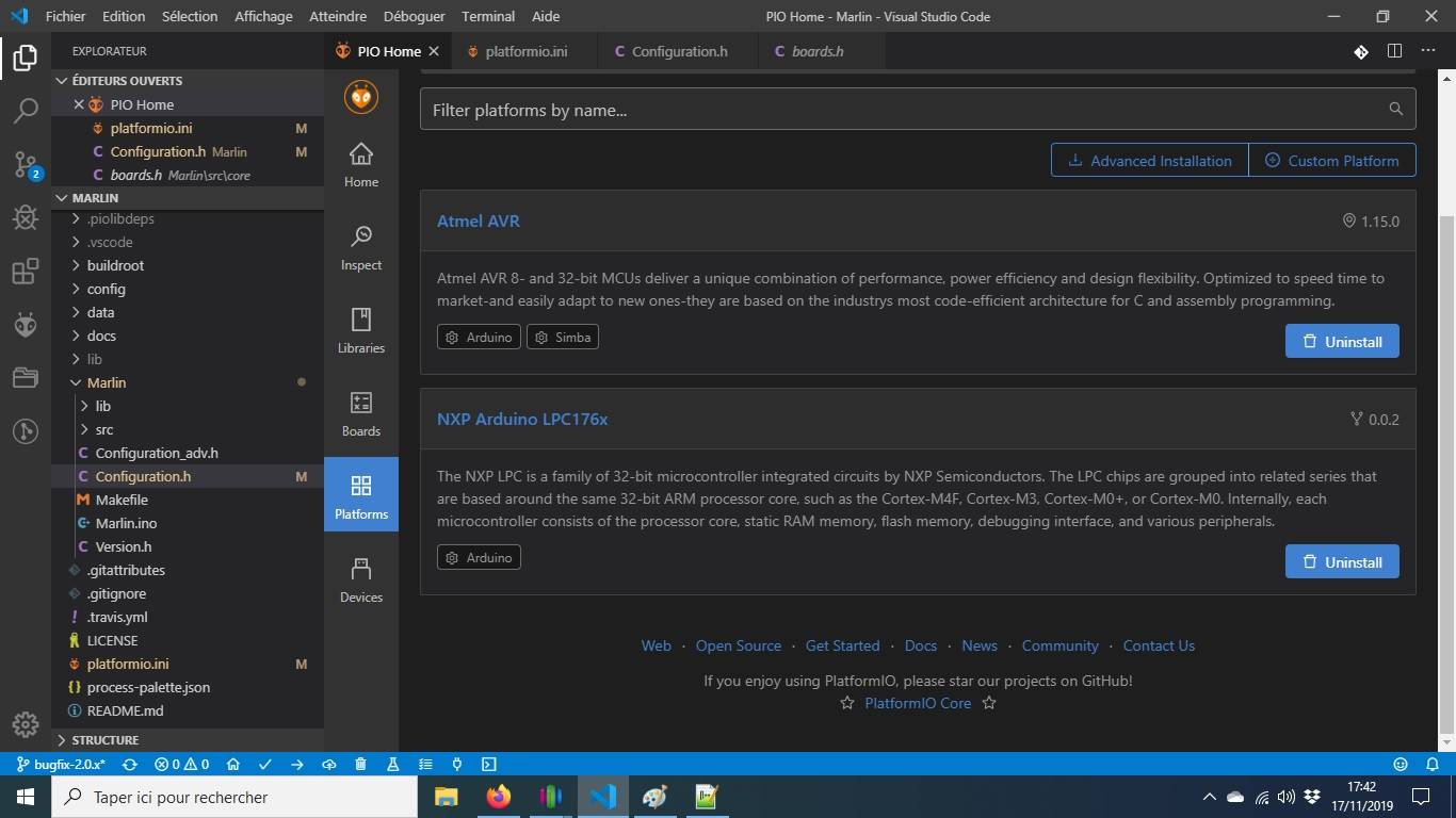

agnere59 Posté(e) Novembre 17, 2019 Auteur Posté(e) Novembre 17, 2019 il demande de mettre a jour nxlpc 176* quand je vais voir ces marquer installed
agnere59 Posté(e) Novembre 17, 2019 Auteur Posté(e) Novembre 17, 2019 bon ben j'y comprend rien tenpi

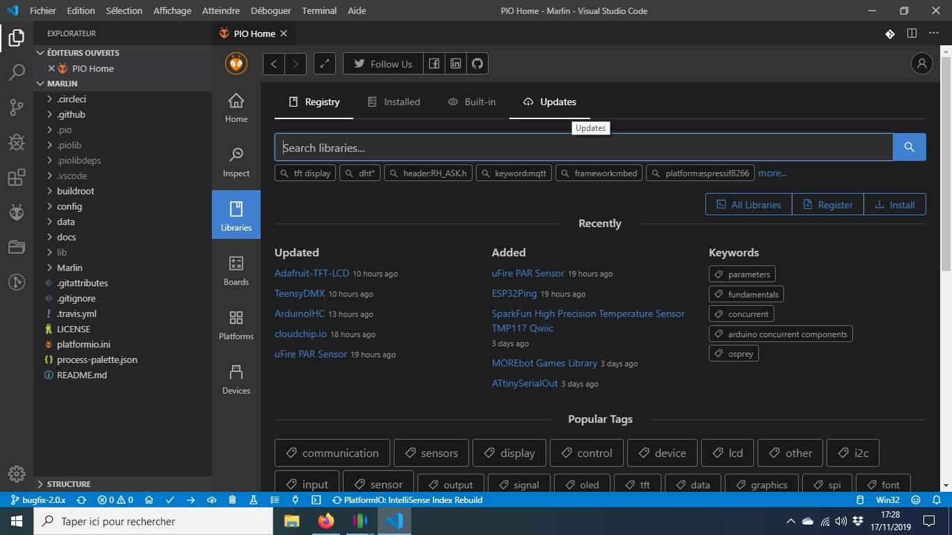

Swija_033 Posté(e) Novembre 17, 2019 Posté(e) Novembre 17, 2019 NX est le fabriquant du LPC1768 comme ecris sur ta CM Tu ouvre PIO Home et tu va dans librairies section updates (cf screenshot)
agnere59 Posté(e) Novembre 17, 2019 Auteur Posté(e) Novembre 17, 2019 j'ai la version 0.1.0 quand je recherche nxp ardurino lpc176* sa me dit no result
Swija_033 Posté(e) Novembre 17, 2019 Posté(e) Novembre 17, 2019 il y a 5 minutes, agnere59 a dit : j'ai la version 0.1.0 oui l'ancienne version, c'était dans platforms et non librairies mais je pense que tu as trouvé
agnere59 Posté(e) Novembre 17, 2019 Auteur Posté(e) Novembre 17, 2019 j'arrive pas a trouver la version elle apparait pas sa me gonfle
Swija_033 Posté(e) Novembre 17, 2019 Posté(e) Novembre 17, 2019 Tu pars trop loin, pourquoi cherche tu un package déjà installé il suffit simplement de cliquer dessus et le mettre à jour tu doit déjà avoir la ligne, dans mon screenshot tu vois que je n'ai fait aucune recherche juste cliqué sur platforms et ça t'affiche le tout. Je ne pose même pas les question pour les librairies qui a mon avis ne sont même pas installés, du coup tu aura des erreurs de compilation a chaque fois inévitablement. Je viens de te faire ce firmware il est grossier mais fonctionnel, comme tu ne m'a donné aucune précision (demandé plus haut) j'ai mis les tmc2208 en standalone, un écran reprap de base (si ton mks tft se connecte sur l'aux-1 ça ne géneras pas normalement). j'espère que tu as reglé tes vrefs sinon dans le meilleur des cas tes moteurs ne fonctionnent pas, au pire tu les crame avec possiblement les drivers au passage, tu flash ta cm avec mon bin tu fais un auto home en gardant bien la main sur l'interrupteur de l'imprimante au cas ou moteurs inversé ou autre, tu me dira mais normalement j'ai repris tout les reglages d'une alfawise u20 firmware.bin

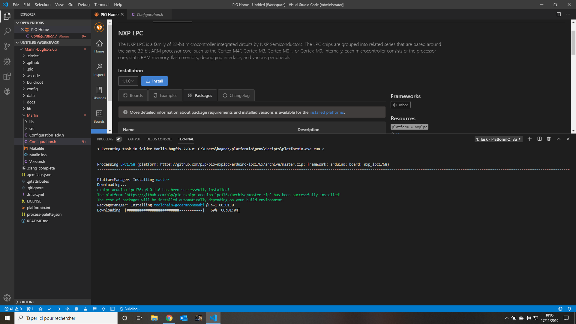

Zarrt Posté(e) Novembre 17, 2019 Posté(e) Novembre 17, 2019 @agnere59 Bon je viens d'installer VSCode + PlatformIO. la première fois j'ai eu les mêmes messages d'erreur que toi alors j'ai tout de-installer et réinstallé, fait les mises à jour, télécharger la dernière version de Marlin 2.0 et copier uniquement mes fichiers configuration.h et configuration.adv dans le répertoire marlin. j'ai ouvert le projet sous vscode, définie "default_envs = LPC1768" dans platformio.ini et lancé la compil et là plus aucun messages d'erreur. le fichier firmware.bin à bien été généré et fonctionne. = LPC1768 = LPC1768
