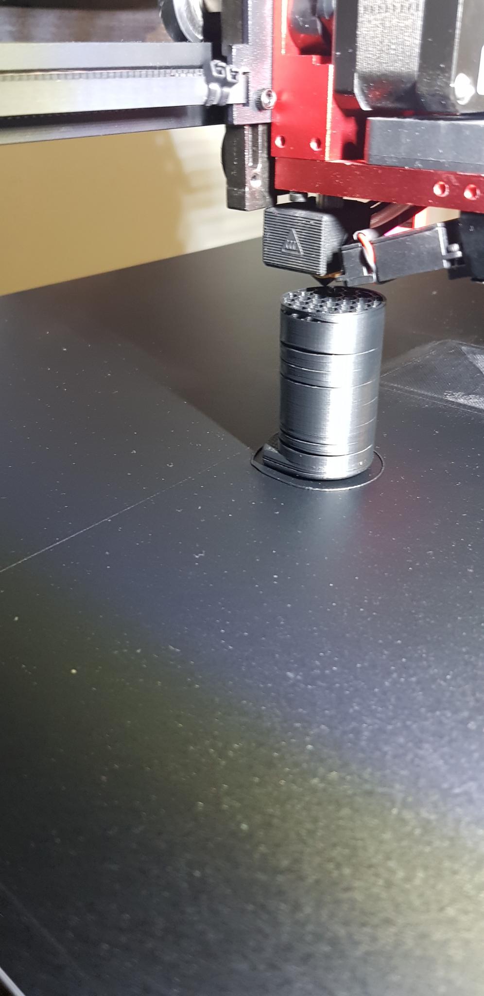

Je suis actuellement en test pour créer des pièces solide avec du Polycarbonate -ABS
Le Filament est  celui ci https://www.filimprimante3d.fr/filament-pc-abs/1985-filament-polycarbonateabs-175-mm-noir-dailyfil-1-kg.html
Impression actuellement sur ma D9/500 v4 et voici le problème (photo ci-jointe)
Décollement de certaine couche en cours d'impression, paramètre d'impression :
Bed : 77°c
Extruder 270°c
Vitesse : 70 mm/s
Merci d'avance pour vos conseils
@Seb du 47
Salut !
Est-ce que tu as de la ventilation ? L'ABS c'est chaud à imprimer, ça aime pas les variations de températures, courant d'air etc...et il ne faut surtout pas ventiler le filament sortie buse. Il faut que la pièce où tu imprimes ne soit pas trop froide ni sujette à courant d'air, circulations, pas près d'une fenêtre aussi.
Et peut-être écrasé un peu plus, d'après le skirt qui fait un jolie boudin je dirait de descendre un chouilla pour écraser plus le filament.
Par contre je viens de voir le bed ils préconisent minimum 100°C, conseillé 110°C et max 120°C, 70°C c'est trop faible, de plus la chaleur du plateau créera un environnement plus chaud pour ta pièce qui aura tendance à moins warper.
Ce que tu peux faire également dans le slicer, souvent il y a une option qui créée un "bouclier" tout autour de la pièce pour la protéger des courant d'air.
Et sinon le PETG est une très bonne alternative pour avoir les avantages de l'ABS sans les inconvénients.
Modifié (le) par juanpa
Après plusieurs essai j'ai résolu le problème décollement grâce à la suppression du ventilo de refroidissement.
Par contre j'ai un gros soucis de tenu sur le bed. Mon imprimante ne monte pas plus haut que 75°c donc pour ce Filament c'est mort.
Je vais tester le PET-G comme proposé on verras bien.
Merci
