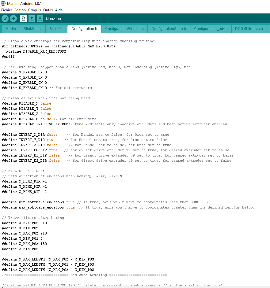

befaleouf Posté(e) Novembre 11, 2019 Partager Posté(e) Novembre 11, 2019 Apres formatage de mon pc, je tente de reinstaller ma geeteck (arduino 1.0.1 et marlin _GT2560-PI3_Pro_C) Je charge le fichier .ino, je televerse. Tout fonctionne, j accede avec repetier 2.1.6 a mon imprimante. le probleme est : lors du pilotage manuelle, mes axe y et z sont bon a part le x (mon extruder) . Quand je lui demande de partir dans un sens, il part dans l autre. Quand je demande home, il part vers la droite, à l oppose de mon endstop. Apres avoir coches inverse axe x sur repetier, il repond bien a mes commandes sauf pour position home, il repart vers la droite. Apres plusieurs mauvaises manip, il est ecris sur le lcd endstops hit x je pense avoir un probleme avec marlin mais je seche severe Lien vers le commentaire Partager sur d’autres sites More sharing options...
Yo' Posté(e) Novembre 11, 2019 Partager Posté(e) Novembre 11, 2019 Salut, Soit tu décâble le connecteur pour inverser 2 fils pour que ton moteur tourne dans l'autre sens. Soit tu modifie dans Marlin la ligne qui va bien. Citation // Invert the stepper direction. Change (or reverse the motor connector) if an axis goes the wrong way.#define INVERT_X_DIR false #define INVERT_Y_DIR true #define INVERT_Z_DIR false ça se trouve dans configuration.h Et décoche ce que tu as coché dans Repetier. Lien vers le commentaire Partager sur d’autres sites More sharing options...

befaleouf Posté(e) Novembre 12, 2019 Auteur Partager Posté(e) Novembre 12, 2019 Bonsoir, apres avoir toucher au moteur du x ( sans grand succes(le point x va dans le bon sens mais part tjs a l oppose en position home), je tente marlin et je seche. je t envois une capture de mon marlin j vais continuer de chercher Merci pour ton aide Lien vers le commentaire Partager sur d’autres sites More sharing options...
Yo' Posté(e) Novembre 12, 2019 Partager Posté(e) Novembre 12, 2019 Laisse Repetier de coté pour le moment. Lorsque tu pilote l'imprimante depuis son écran de contrôle, comment se comporte ton axe X ? Si il va dans le mauvais sens (Auto home et move), change le sens dans Marlin. Une fois que ça sera bon sur l'imprimante, essaie avec Repetier et change les réglages de Repetier si ton axe part dans le mauvais sens. Lien vers le commentaire Partager sur d’autres sites More sharing options...
befaleouf Posté(e) Novembre 12, 2019 Auteur Partager Posté(e) Novembre 12, 2019 super, tu avais raison, j ai changé la ligne "#define INVERT_X_DIR false" to "#define INVERT_Y_DIR true" . Maintenant, elle reconnais bien la position home pour mes 3 axes et je deplace dans le bon sens ceux ci. Par contre, j ais toujours endstops hit: x affiché sur mon lcd Sur repetier en bas (cadre commande) j ais ecris echo : endstops hit : 1.33 qu est ce donc? En tout cas merci pour ton aide et j vais tente une impression pour voir Lien vers le commentaire Partager sur d’autres sites More sharing options...
