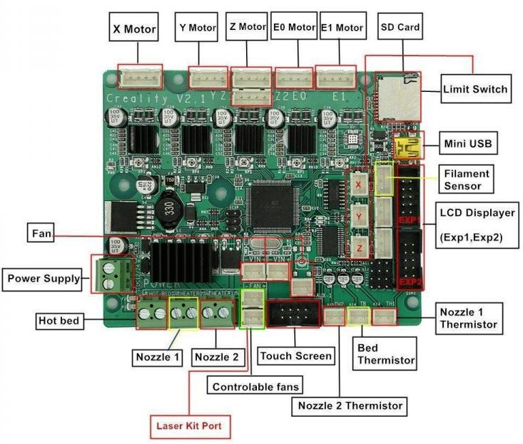

et bien voilà c'est tout bon,j'ai enlevé la fiche extérieur et intérieur,profité pour rallonger les fils de 80cm et tout fonctionne parfaitement ,les fils ne chauffent plus.Reste à voir si je n'aurais plus l'erreur sur l'écran lcd (RaZ),merci à ymgui...Par contre je ne sais pas si j'ai bien mis au bon endroit sur la carte ,les ventilos.Quand j'allume l'imprimante ,j'ai le ventilateur sur le coté de la buse qui se met en route et celui de devant la buse ne tourne pas même pendant l'impression..
bonne soirée à tous
il y a une heure, tizote6259 a dit :
Tu as probablement inversé. Le ventilateur de refroidissement du filament (qui se déclenche avec Cura à partir de la seconde couche) se connecte sur les prises "Controlable Fans" (encadré en vert), celui qui refroidit le radiateur sur prises "Fan" (encadré en rouge)
1740063183_CartelectroniqueCR-10Sv2.1_connexions.png.c8259ce112c73c68f8320bae14a4268b.png

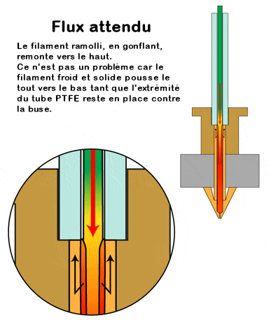

Le ventilateur placé devant le radiateur DOIT toujours être en fonctionnement sinon tu vas subir un colmatage de la tête: le filament qui n'est plus refroidit dans le heatbreak va se ramollir trop haut 😉:
