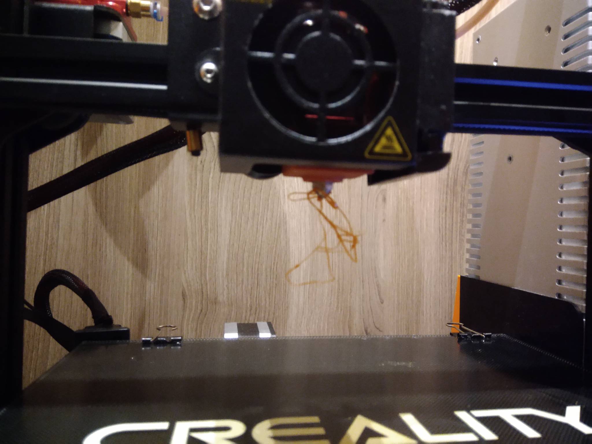

Bonjour a tous,
Depuis hier, lorsque l'impression débutait, je me retrouvais avec le PLA qui frisait en sorti de buse et s'y agglutiner. Je change celle-ci pensant qu'elle devait être bouchée , mais rien n'y fait.
De plus le PLA ne semble plus bien adhérer au plateau....
Avez vous une solution ? merci.

Quand tu à changé de buse tu a suivit la titi procédure? si tu as simplement dévissé et remis la buse tu peut être sure qu'il y a un pb dans la tète d'impression (pla carbonisé et fuites)
fais la procédure et je pense que ça va aller mieux

Finalement le problème est revenu.
Une nouvelle titi procédure plus tard , rien n'y fait.
Je sèche...

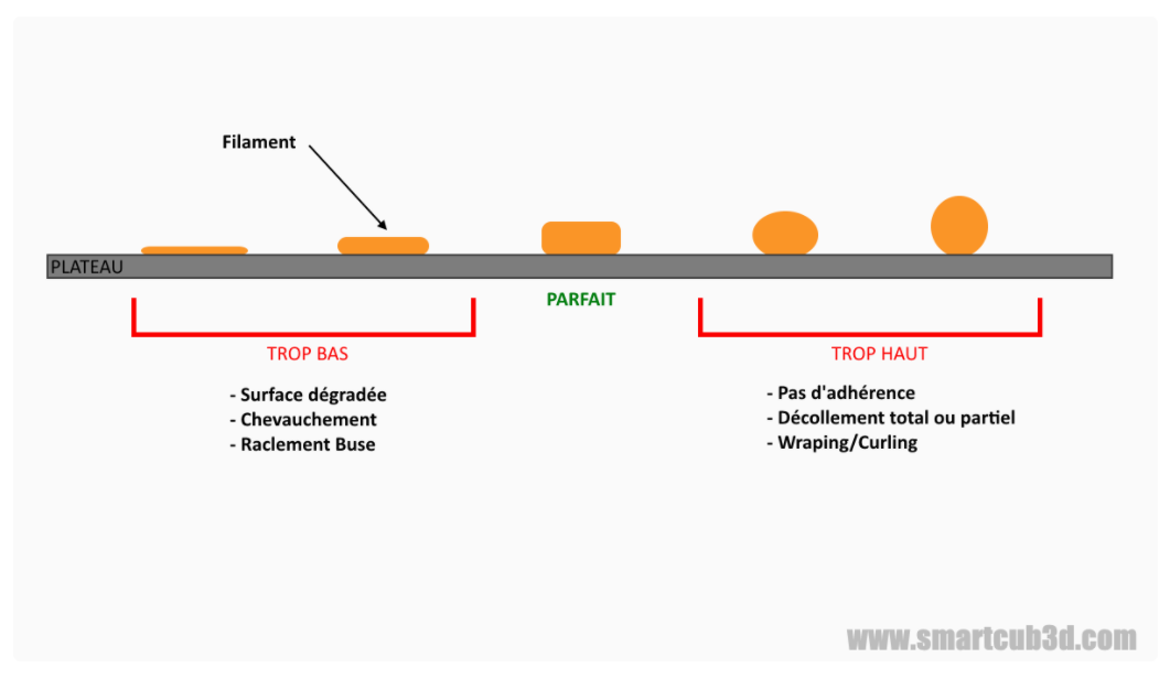

Peut être que ta buse est tout simplement un peu trop haute par rapport à ton lit
124844098_Pasted20image20at202017_06_072011_46.thumb.png.53e0a8cc27ba75dfcc44f3a9b3a83a49.png
Ou que lebed soit gras  (il ne faut pas le toucher) ou il y a des résidu de pla collés sur la buse )
Concernant la hauteur , je règle le bed avec le test de la feuille après chaque manip de ma part sur l'imprimante.

Je pourrais le nettoyer avec quel type de produit ? un dégraissant classique ?
Pas de résidu sur la buse.
J'ai remarqué que le heatbreak est bien collé dans le bloc de chauffe, impossible de l'enlever. De plus mon tube ptfe ne dépasse pas du heatbreak comme sur la photo de la procédure.
J'ai pas l’impression de pouvoir le faire dépassé .
EDIT: je ne remonte pas ça comme il faut apparemment
EDIT 2: Nouvelle titi procédure faite correctement cette fois 🤞 , contrôle du plateau ok. Le PLA sort bien mais n'adhère pas au plateau et s’agglutine autour de la buse.

Vérifier le réglage des exentriques sur les galets du plateau et du chariot.
Nettoye avec une éponge et eau savonneuse du bed   Bien rincer l'éponge pour rincer  le plateau (éponge propre humide et pas pleinne d'eau  ). Essuie avec un chiffon non pelucheux. Pour enlever toutes traces de gras utiliser de l'alcool isopropilique ( je ne sais plus comment ça s'écrit ) mais pas d'alcool a brûlé ou de glasex vitre. Perso j'utilise du vinaigre blanc pour bien dégraisser.
Mettre en chauffe le plateau et la buse à la temperature d'impression et attendre 10 minutes avant de faire le réglage plateau pour que les dilatations se stabilisent.
Faire le réglage du plateau au chaud  avec une feuille de papier fin  (ticket de carte bleue ). Il doit être fait de manière très précise et il faut le refaire jusqu'à ne plus avoir à retoucher les molettes  (même si la machine à un nivelage automatique genre bl touch )en évitant de mettre les doigts dessus.
Redonner un coup de nettoyage au vinaigre ou alcool isotrucbidule sans appuyer sur le plateau pour ne pas le dérégler.
La vitesse d'impression de la première couche doit être réglé a 15 ou 20 mm/s
Voilà.  Si avec ça ça va pas c'est peut être que la buse a pris un choc et que le trou n'est plus rond . Démonter la buse et la changer en utilisantla Titi's procédure

Je n'ais pas de jeu sur les galets et ça ne force pas.
Un nettoyage de bed , une titi procédure avec un(re)changement de buse (l'imprimante ne semble vouloir que des buses en laiton) et un réglage du bed au ticket de carte bleu plus tard.... et bah ça semble imprimer correctement. Merci encore une fois pour vos précieux conseils et d'avoir pris le temps de m'aider👍
Juste un petit soucis (je les collectionne), après toutes ces modifs/réglages, sur la pièce que je viens d'imprimer (au dessus sur la photo) je me retrouve avec un espace en Y que je n'avais pas avant (pièce en dessous sur la photo). Je n'ais pas touché aux paramètres dans cura (a part la température).
