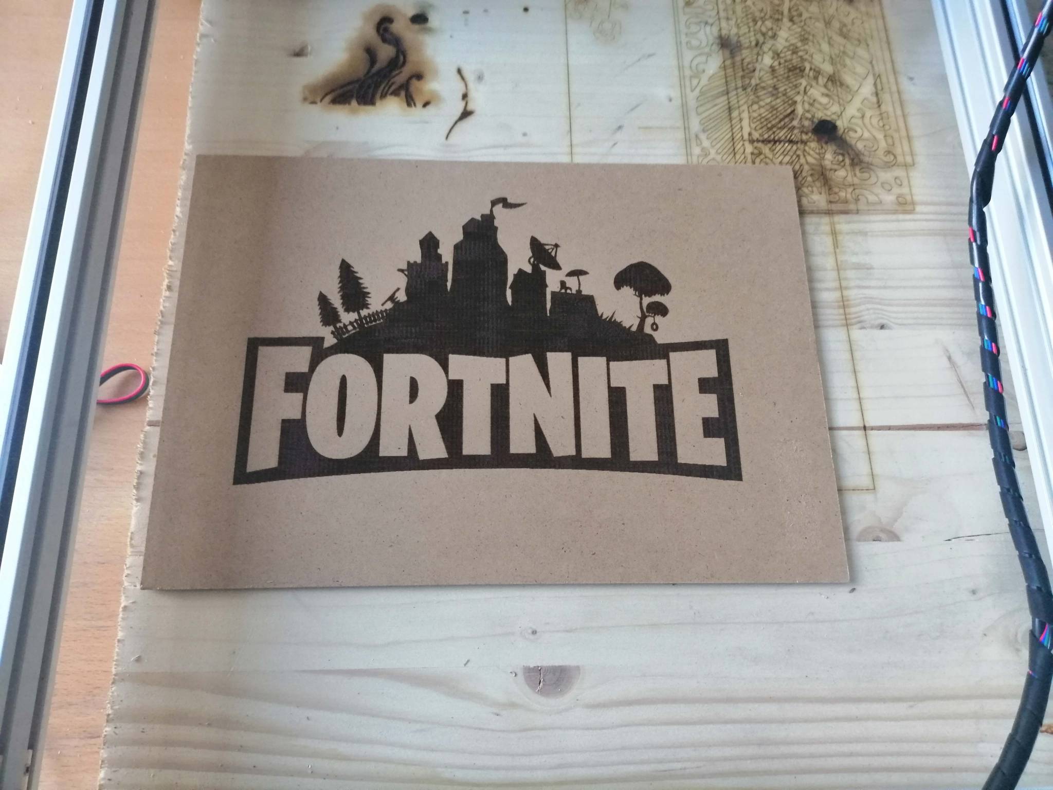

sigiel Posté(e) Novembre 29, 2019 Partager Posté(e) Novembre 29, 2019 (modifié) Salut, Aujourd'huit, J'ai esseillé un gravage laser pour un petit étudiant de mon makerspace. Il m'a demandé le logo Fortnite .Je n'avais rien d'autre que du carton, et le carton ce n'est pas bling ... Du coup, J'ai dû improviser... J'ai pris du (carton-bois) qui est derrière un cadre... Et....!!!!! c'est nikel, c'est vraiment une surface de dingue, le rendu est vraiment genial... Mais honnêtement, je sais absolument pas comment ça s'appelle. Ni ce que c'est exactement. Et acheter des cadres justes pour ça, me parait un peu idio.... Modifié (le) Novembre 29, 2019 par sigiel 1 Lien vers le commentaire Partager sur d’autres sites More sharing options...
Vector Posté(e) Novembre 29, 2019 Partager Posté(e) Novembre 29, 2019 il y a 17 minutes, sigiel a dit : J'ai pris du (carton-bois) qui est derrière un cadre... ... je sais absolument pas comment ça s'appelle. Ni ce que c'est exactement. Certainement de l'isorel. 1 Lien vers le commentaire Partager sur d’autres sites More sharing options...
sigiel Posté(e) Novembre 29, 2019 Auteur Partager Posté(e) Novembre 29, 2019 Merci, c'est bien ça. En plus c'est vraiment super comme surface. (c'est complètement "bio" et non toxique...) Un peut chère, mais vue la qualité du rendue.... surtout la face lisse et un peut brillante. et le contraste avec les parties brûlées, et il n'y a pas de résidus de cendre brûlées qui se répandent quand on y touche. du coup pour les laser chinois pas chère et sans assistance d'air, c'est vraiment génial. Ça se grave très bien, mon laser 2.5w le mange comme du petit pain... Ça doit se couper en plusieurs passe tranquillement, Je vais faire des essais. 1 Lien vers le commentaire Partager sur d’autres sites More sharing options...
