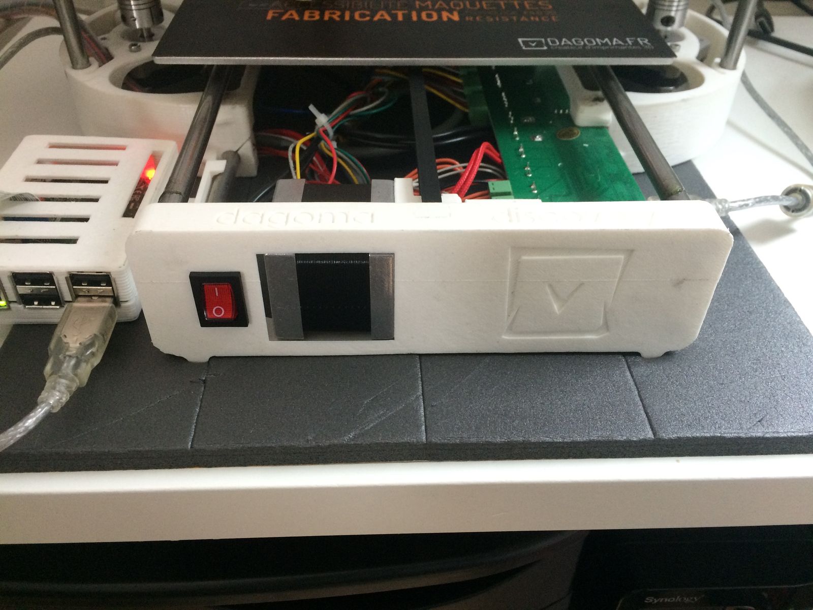

Mon imprimante étant à côté de mon bureau, et comme j'y passe pas mal de temps, je cherchais à réduire le bruit assez important qu'elle provoquait.
L'option caisson n'étant pas vraiment possible faute de place, j'ai été obligé de trouver une solution alternative. Après quelques essais, voici la plus simple et surtout la plus efficace que j'ai trouvé !
J'ai fait l'acquisition, dans un magasin de bricolage, de bandes de mousse initialement destinées à la protection des carrosseries et portières dans les garages. Ces 4 bandes sont attachées par un adhésif et forment un tapis que j'ai simplement glissé sous l'imprimante. Plus tard, elle seront collées sur un support quand l'imprimante aura trouvé sa place définitive.
Le résultat est bluffant !! Le bruit a diminué, au moins de 50% dans mon cas (le support faisant caisse de résonance), tout comme les vibrations, ce qui semble aussi avoir quelques incidences sur la qualité des pièces imprimées.
Je peux enfin reprendre une activité normale, sans le casque sur les oreilles et même avoir une conversation téléphonique !

T'as la solution aussi des drivers TMC,que j'ai adopté sur ma Ordbot,c'est le silence ;)
un exemple >
Dommage que tu sois sur une melzi ;(
j'ai fait la même chose avec un carré de tartan que l'on place sous les machines à laver (9,90€ chez Leroy Merlin). Idem, bruit énormément diminué par contre pas ai niveau de Fourmi :o
