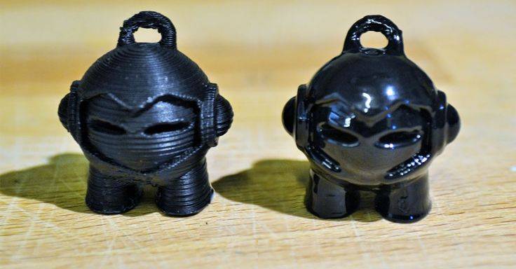

Je me disais la même chose concernant l'ABS. En caisson ça s'imprime super facilement, il est sacrément résistant et surtout la post-prod à l'acétone fait rêver une fois bien maîtriser...
40a6d08c594f2b9af40de2e76319aa1d.jpg&f=1
Car bon, crois moi. Tu va vite en avoir marre de poncer comme un psychopathe pour gommer les stries sans parler des X couches de peinture pour avoir un beau rendu... Mais tu va vite te rendre compte que l'aspect ''post-production'' n'est pas à minimiser. 🙂
