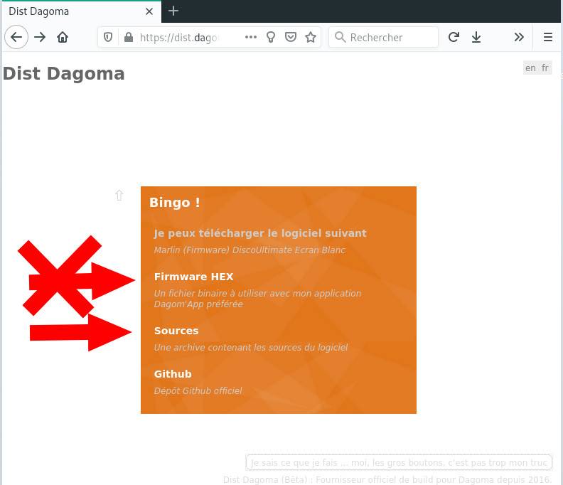

Il y a 4 heures, Shadok17 a dit :
J'ai également téléchargé sur le site de Dagoma le Firmware nécessaire à l'évolution de ma DiscoUltimate
Bonsoir @Shadok17
Ce que tu as téléchargé, le fichier en .hex, c'est un fichier "binaire" prêt à être flasher sur la carte de l'imprimante.
Tu ne peux pas le modifier.
Si toutes les options que tu veux ne sont pas disponible lorsque tu as composé ton firmware à façon (en répondant successivement à toutes les questions sur https://dist.dagoma.fr/)
Il faut télécharger les sources du firmware pré-customisé en fonction de tes réponses et non le binaire prêt à l'emploi.
Une fois les sources récupérés tu dois y apporter tes modifications dans le fichier Configuration.h, compiler le tous, puis flasher la carte avec ton firmware personnalisé.
Je viens de télécharger les sources pour une ultimate, j'ai pris les options au hasard, mais il n'y a pas l'option lit chauffant.
Le lit chauffant y est actif par défaut avec une configuration basique : régulation tout ou rien sans hystérésis, pas de contrôle par PID.
Je pense que ton .hex doit te permettre d'utiliser ton plateau, si tu l'as branché où il faut, et qu'il n'est pas nécessaire de passer par les sources (ce ne sera pas optimum)  !

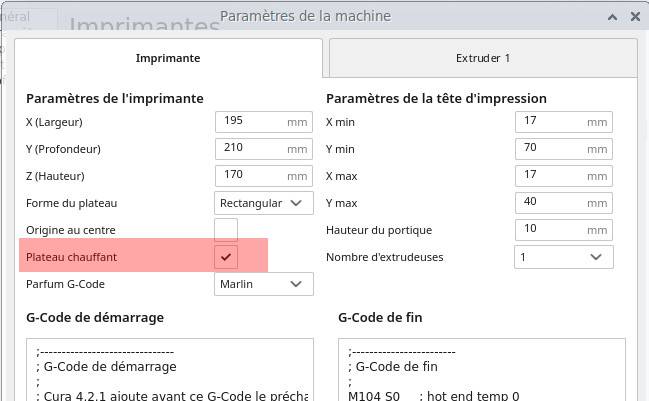

Et, il y a-t-il quelque chose d'autre à modifier dans Cura ?
Dans Cura il faut dans le profile de l'imprimante cocher l'option lit chauffant,
et ajouter dans le gcode de démarrage l'ordre de chauffage du lit.
M190 S{default_material_bed_temperature}  ; wait bed température
Si tu utilise Cura by dagoma je ne sais pas trop comment faire (Il fallait à une époque éditer un fichier xml de configuration...).
